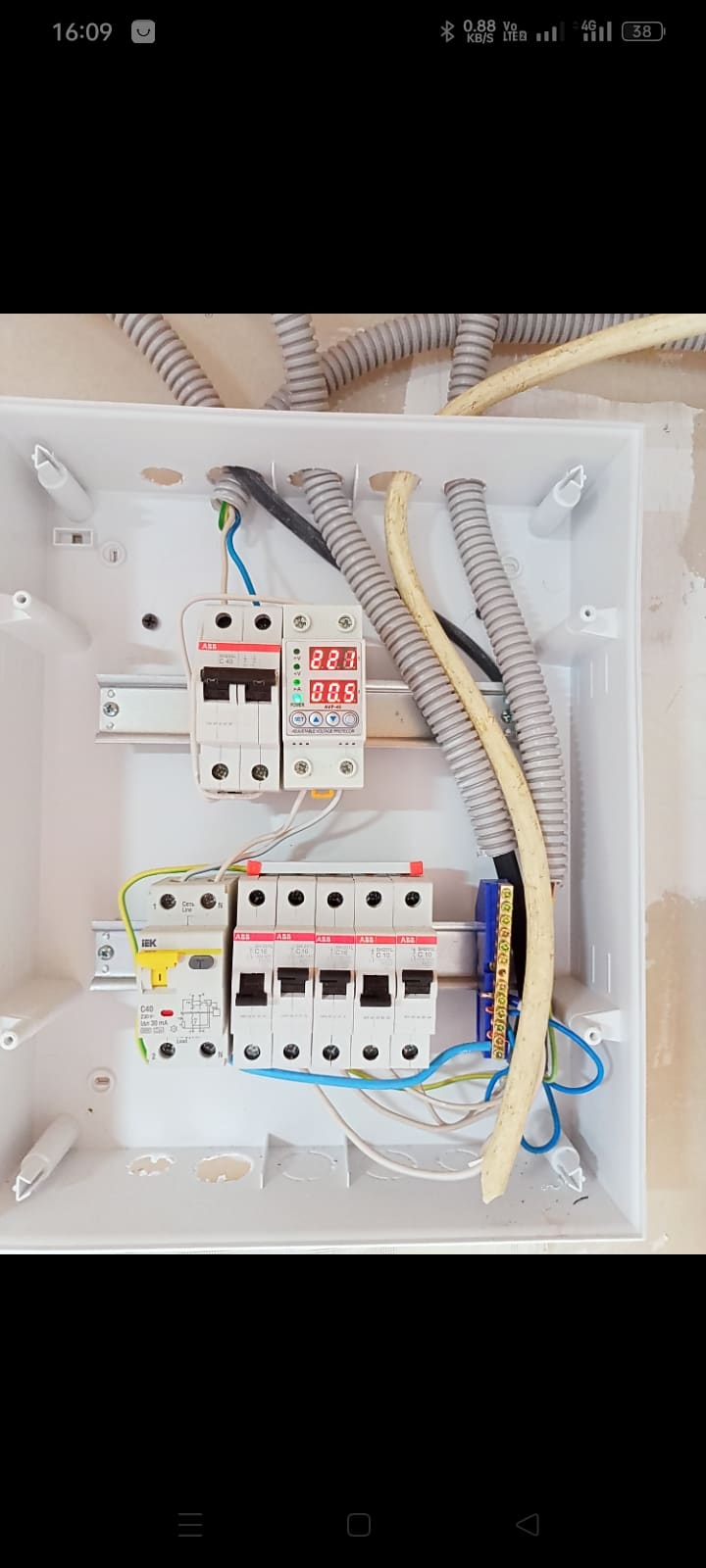

Сообщение Sumrakkk » 14 апр 2023, 16:10
Вот временно повесил,пока так

Сообщение ПАВ » 14 апр 2023, 17:48
Не многовато на АВ с ВТХ С40 грузить эти тщедушные провода? Там сколько, квадрата 1,5 или 2,5, уточните. Вам 40 ампер на вводе отвесила УК?

Сообщение Sumrakkk » 14 апр 2023, 21:10
Купил дом провод алюминий заходит в дом на АВ 16 а,от него я взял провод и подсоединил этот щиток,провод 2.5 квадрата Ванг,сейчас хочу сделать по человечески,щиток на улице к которому завести новый сип и от щитка через стену завести ввнг 10 сечение,провод см 30 всего,вот и прошу совета по автоматам

Сообщение Sumrakkk » 14 апр 2023, 21:11
ПАВ писал(а):Источник цитаты Не многовато на АВ с ВТХ С40 грузить эти тщедушные провода? Там сколько, квадрата 1,5 или 2,5, уточните. Вам 40 ампер на вводе отвесила УК?
Щиток пока питает только пол дома
