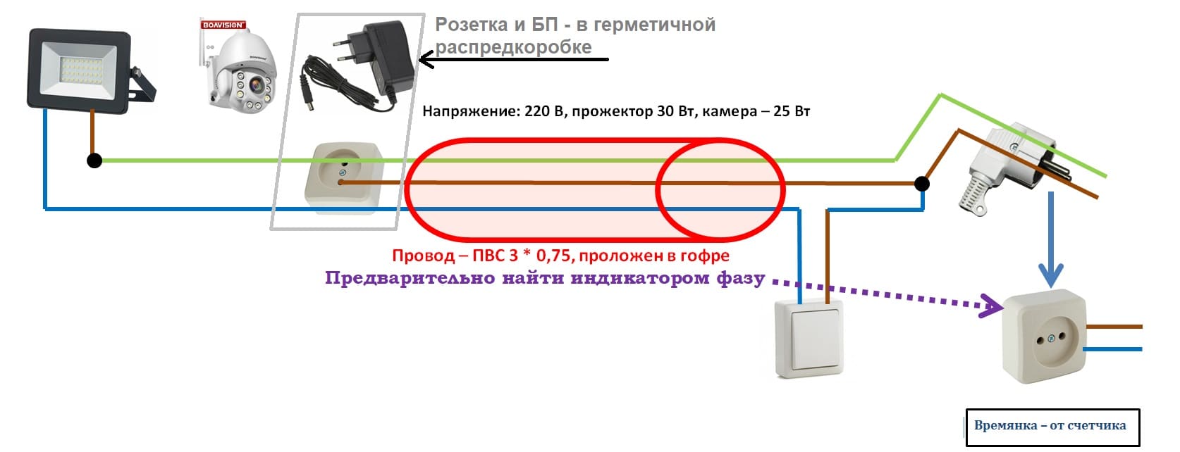

На стройке дома решил поставить видеонаблюдение.
К 6-метровой доске прикрутил поперёк полуметровую фанерку, на которой закрепил 4G камеру (купольную, поворотную, с симкой) и светодиодный прожектор. Мощность камеры 25 ватт, прожектор 30 ватт. Всю конструкцию прикрутил на угол строительной бытовки.
Розетка для блока питания камеры (чтобы работала постоянно) - в уличной распред. коробке под козырьком от дождя.
Прожектор нужен ночью - на него думаю поставить выключатель.
Провод ПВС 3 * 0,75 вывожу в гофре: по коричневому и синему веду фазу - для разных потребителей, а по желто-зеленому - общий ноль. Заземление не актуально - в розетке его нет. Общая схема - на рисунке
Схема временная - на пару месяцев: после окончания стройки и заведения СИП в дом камеру повешу на стену дома.
Можно ли так делать или нет? Про фотореле и датчики движения я в курсе, просто не хочется лишних затрат...

master-53 писал(а):Источник цитаты ... Общая схема - на рисунке
Можно ли так делать или нет? ...
Да кто же Вам запретит!? Лишь бы не стибрили ... из далека поди видно ...
Да и фазу заранее определять, не вижу смысла ... прожектору "до лампочки", для БП тем более. :smile:

Ну фазу знать полезно - чтоб выключатель на ней был...

master-53 писал(а):Источник цитаты Ну фазу знать полезно - чтоб выключатель на ней был...
Можно вообще без него, но Вам, по месту, виднее ... можно вторую розетку сделать двойным, а прожектор исполнить на подобии настольной лампы (вилка на конце, выключатель на проводе).

ПАВ писал(а):Есть неплохие вилки с включателем, рвущим два провода и подсветом клавиши от Лемансо, есть подобные турецкие. Пользуюсь давно, ток 16 ампер по паспорту, одно такое изделие спокойно терпит бойлер 1,5 кВт., остальные на менее нагруженных потребителях.
Один маааленький минус- их надо перед подключением перебрать, подтянуть винты, проверить прилегание контактов. После этого проблем не встречал.
Спасибо, что подсказали - видел такую - с кнопкой, но как-то не пришло в голову использовать.
Интересно - она может одну фазу размыкать или жестко обе сразу ? Второй вариант не подходит...
PS Нашел ролик про их устройство - они сразу 2 контакта с вилки разрывают - не вариант в моем случае.
Было бы 2 клавиши - другое дело. но таких не бывает в продаже. А самому из этого колхозить - дело неблагодарное. Проще полметра ШВВП 2 * 0,5 вывести наружу из обычной вилки на обычный клавишный выключатель.

Оставляйте второй провод целым или делайте перемычку, чтоб сохранить подсвет, если нужен. Но непременно сделайте ревизию.
