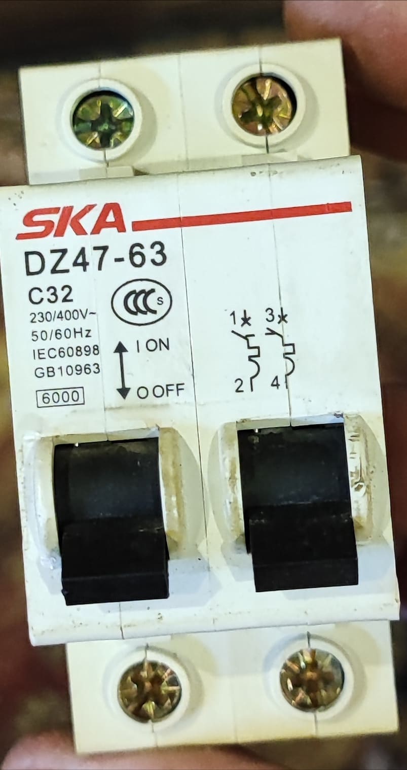

Нужна помощь!!! Начала срабатывать защита на стабилизаторе, за час раз 20 выключал сеть и через пару минут включал.... На самом стабилизаторе есть два автомата один включает без стабилизации, а второй со стабилизацией. Я решил, что проблема в автоматах потому как автомат который включает сеть без стабилизации перестал включаться( иногда спасался переключением на режим без стабилизации и переставало выбивать потому как часто напряжение опускается ниже 170 ). Значит разобрал, автомат оказался двойной он на фото, вместо него я поставил два одинарных и включил РАБОТАЕТ и перестало выбивать. Я думаю может уже автомат от времени испортился и не пропускает нормально напряжение из за этого и стабилизатор думал, что есть скачки....и выбивал....Я не электрик не особо разбираюсь.... В чём нужна помощь, временно проблема решена, но нужно приобрести аналогичный автомат тому что на фото, это автомат какой-то специальный или обычный просто без перемычки на рубильниках...

Жекичан писал(а):Источник цитаты... это автомат какой-то специальный или обычный просто без перемычки на рубильниках...
Никакой он не специальный ... два однополюсных автомата - и всё.
Если "временно" поставили автоматы на 32А, то можете перевести их в статус "постоянно".
Стала срабатывать защита на стабилизаторе!!!
Сообщение ПАВ » 28 апр 2023, 14:00
Если оба модуля собраны одними гильзами, это легко увидеть, а между клювиками нет перемычки, значит ее ее просто удалили. Один АВ включает СН, второй- обход? Или как?

TOPMO3 писал(а):Источник цитаты два однополюсных автомата - и всё
это один двуполюсный. Есть автоматы с блокировкой, т.е если снять общую рукоядку, то по отдельности они не взведутся.

Сообщение TOPMO3 » 28 апр 2023, 19:16
aleksey.RU писал(а):Источник цитаты это один двуполюсный. Есть автоматы с блокировкой, т.е если снять общую рукоядку, то по отдельности они не взведутся.
А то научите человека :wink:
Не согласен ... имхо, это два однополюсных.
Один включает стабилизатор. Второй служит байпасом - для обхода стабилизатора, на то время когда он не нужен или он неисправен.
Кстати, ТС именно так и описал их работу.
Если и была блокировка, то она должна работать "наоборот" Вашему описанию ... не давать одновременное включение автоматов.
Сообщение ПАВ » 29 апр 2023, 07:20
Согласен, иначе два воренанда- или строго последовательные действия- выключил один АК, питающий СН, включил байпасный, или неизвестно что будет...
Схемы СН нет, что и где коммутируется- к гадалке? Но вариант, при котором между клювиками должна быть или была перемычка, не позволяющая переводить оба в одно положение, тоже существует, встречал, поэтому гадания продолжаются...
