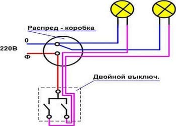

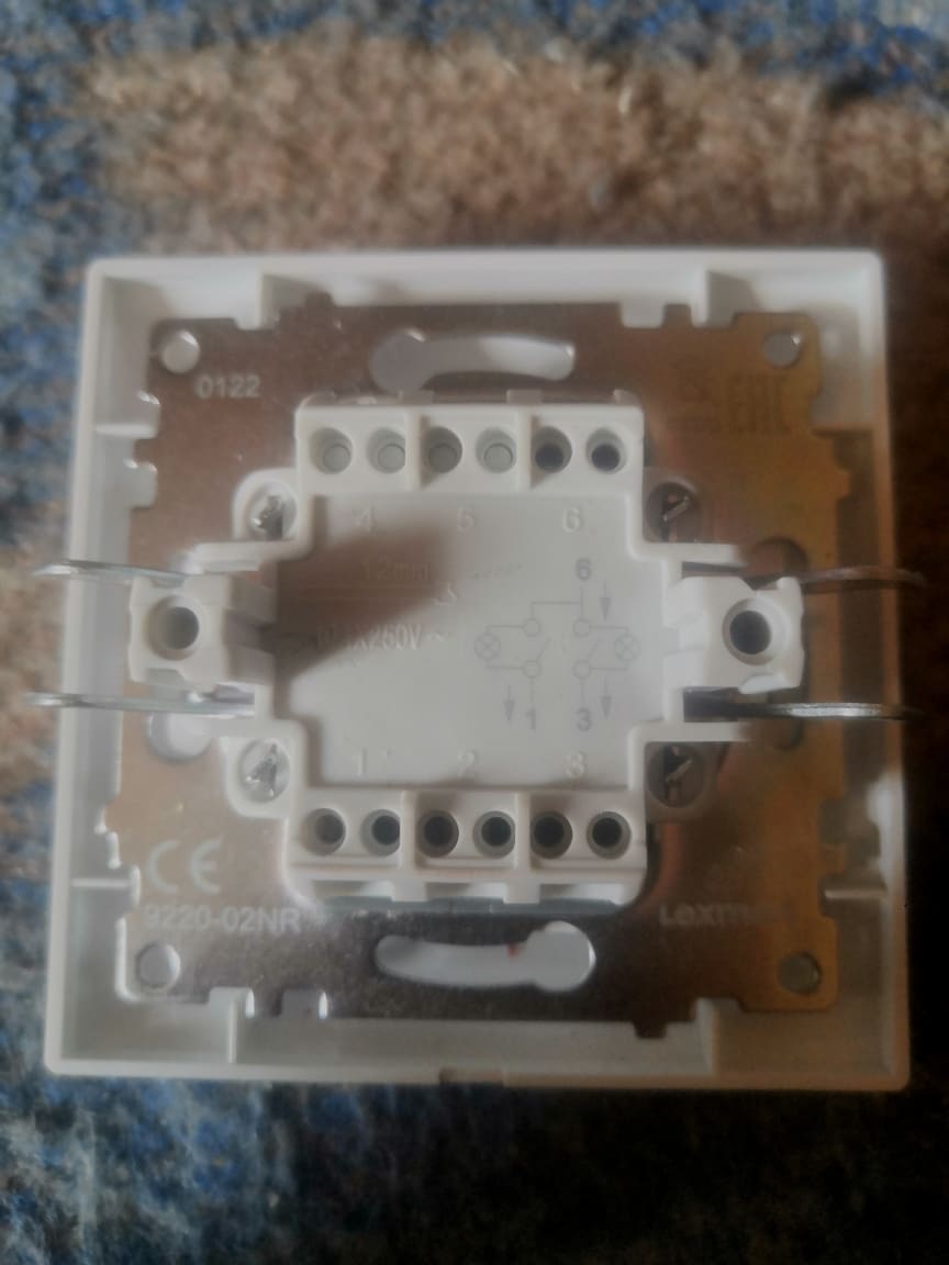

Здравствуйте, возникла необходимость заменить двухклавишный выключатель на кухне, который был подключён с одной стороны к бра, с другой к подсветке из купейных ламп. Предварительно посмотрел множество видео и инструкций насчёт замены двухклавишного выключателя, везде была схема из трех проводов, где сначала подключалась фаза, затем было подключение двух параллельных проводов к светильникам с каждой стороны, что то наподобие такой схемы:

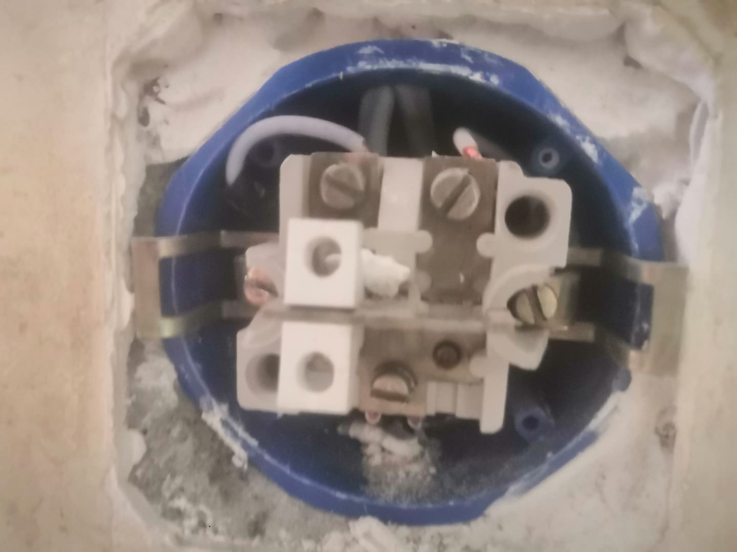

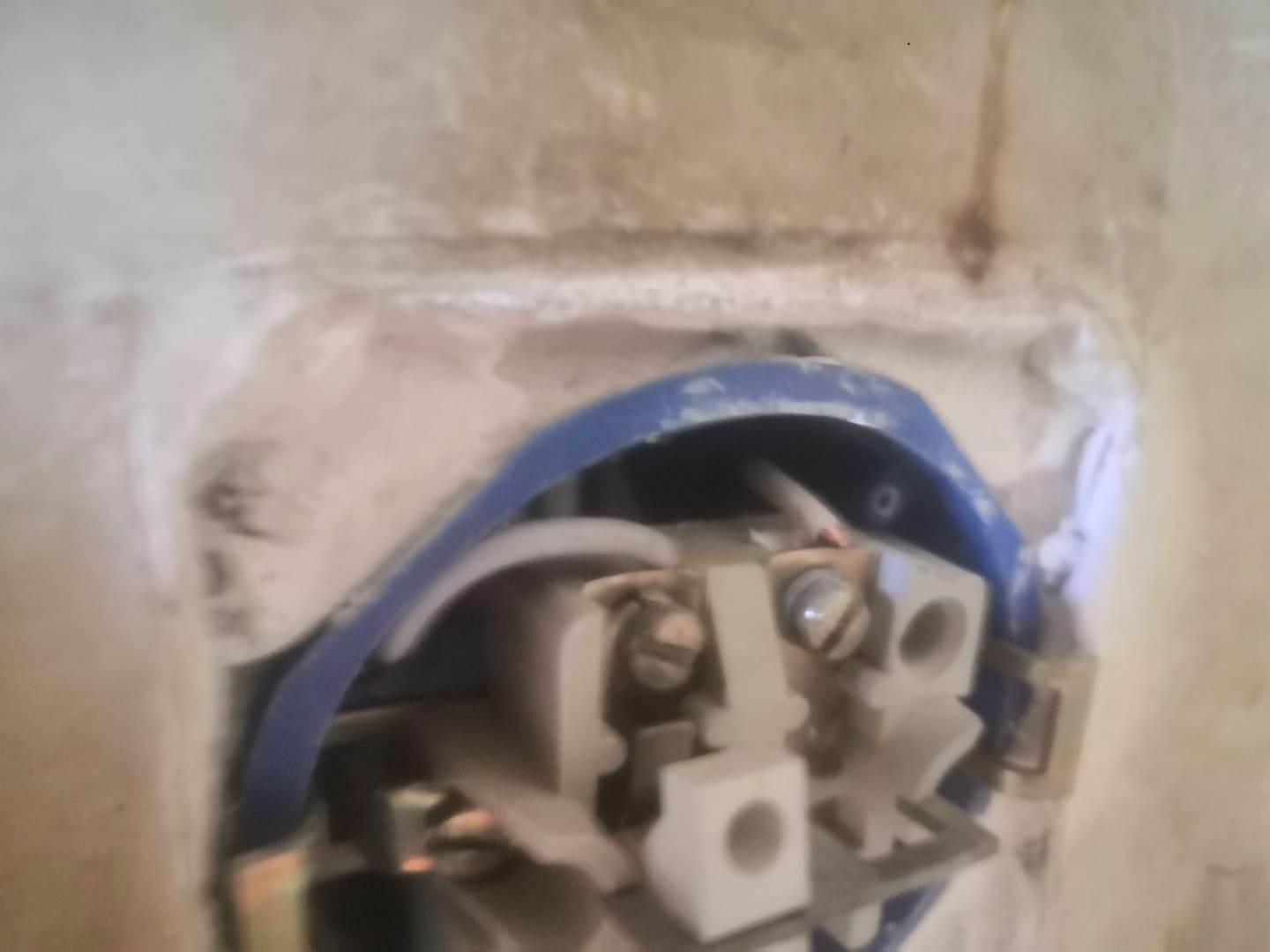

Уже купил выключатель, собрался заменить и столкнулся с нетипичной ситуацией: к мою старому двухклавишному выключателю было подведено 4 провода, 2 из которых предположительно подключены к фазе, и нет у нас не стоят проходные выключатели как в офисах, это обычный двухклавишный выключатель. Ниже прилагаю фото разобранного двухклавишного выключателя:
Собственно объясните в чем разница по сравнению со схемой с 3 проводами и как подключать в таком случае новый двухклавишный выключатель? Фазу определять умею. Помогите пожалуйста разобраться. Заранее спасибо.

Valeran писал(а):Источник цитаты Собственно объясните в чем разница по сравнению со схемой с 3 проводами
-возможно взята фаза на розетку, которая рядом (так раньше делали на С/У и ванные)
-а может просто параллельно проложен
-можно определить отключив по очереди, из этой пары (которая якобы фаза) и посмотреть, что получится, контолируя напряжение на розетках рядом

Сообщение ПАВ » 05 май 2023, 12:56

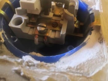

Хорошо, хоть и не очень- нового вкл. фото таки нет, по аналогии с ф.№3 можно понять- обе контактые группы совсем независимы или просто имеют один общий элемент и два винта для двух проводов? Тестер у вас есть, проверить, убедиться можете?

Valeran писал(а):Источник цитаты Уже купил выключатель, собрался заменить и столкнулся с нетипичной ситуацией: к мою старому двухклавишному выключателю было подведено 4 провода, 2 из которых предположительно подключены к фазе,...
Собственно объясните в чем разница по сравнению со схемой с 3 проводами и как подключать в таком случае новый двухклавишный выключатель? Фазу определять умею. ..
У Вас эти два провода (предположительно фазы) подключены на одну клемму, значит один из них точно "фаза", а назначение второго провода имеет варианты, для разгадки которых требуется вскрыть распредкоробку, откуда приходят провода к выключателю. Т.е. если немного подумать, можно догадаться, что на форуме никто не сможет за Вас это сделать.
У Вас имеются варианты для действия:
1. Не гадать, а просто опять подключить эти два провода на общую клемму;
2.Выкинув, из головы, свои "предположения", определить - имеется ли на обоих проводах "фаза" ... желательно контролькой, а не индикаторной отверткой;
3. Если на одном не будет "фазы", то возможно этот провод служит транзитом для питания еще чего то ... если не подключите, потом может выясните.

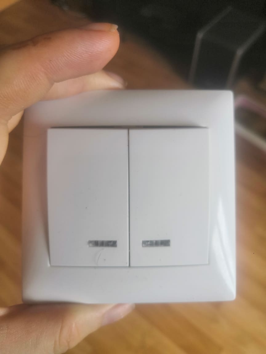

А сложно показать новый включатель, только так, что было все видно?

Сообщение Valeran » 08 май 2023, 14:00
ПАВ писал(а):А сложно показать новый включатель, только так, что было все видно?
Двухклавишный выключатель имеет 4 провода (предположительно два провода на фазу)
Сообщение ПАВ » 08 май 2023, 14:19
А вот теперь видно, хоть и хреновенько- те же яйца, только вверх ногами- переверните новый на 180 гр. и увидите ноль отличий- по два провода можно присоединить к клемме 6- фаза( или ноль, кому как нравится) и два провода можно подключить к двум лампам 1 и 3, там даже стрелочки есть- сюдой пришло, тудой может выйти...
И необычного там нет ничего- как в старом включателе один винт мог крепить два провода- справа и слева, так и в новом.
