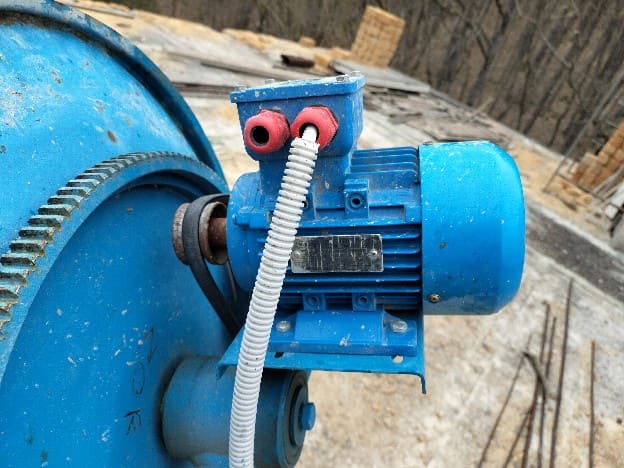

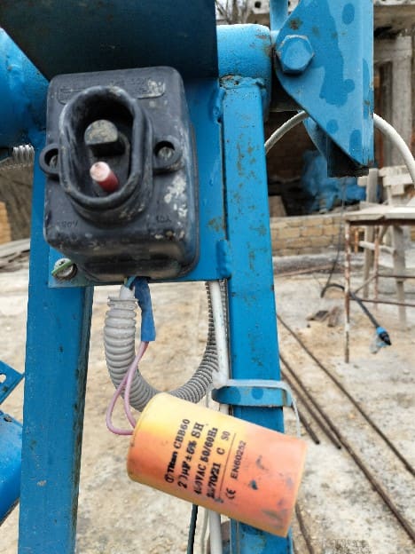

Здравствуйте. На бетономешалке стоит маленький однофазный двигатель с конденсатором. Вчера перестал стартовать. Но с руки крутится, причём одинаково, в какую сторону кручу, туда и крутится. Тяга немного упала, при нагрузке может менять направление вращения. Разобрал пускатель, там 3 контакта при нажатии замыкаются, после отпускания кнопки средний контакт размыкается. Двигатель на этот средний контакт совсем не реагирует, даже искры нет (в отличие от тех двух). Двигатель совсем не греется. Первое, что приходит в голову, это сгорела пусковая обмотка. Но тогда почему упала тяга, и почему так легко миксер начал менять направление? Она (пусковая обмотка) разве продолжает участвовать в процессе после размыкании контакта?

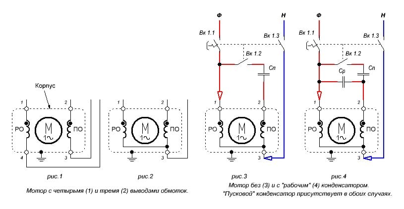

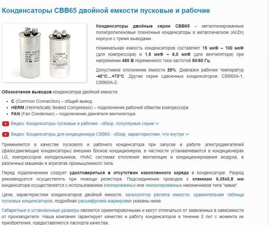

А конденсатор, точно один? А то бывают два в одном корпусе ... вдруг там их два и один служит пусковым (отключается после пуска), а второй неотключаемый (рабочим обзывается).
Вот пример ...
Однофазный не стартует, но с руки крутится
Сообщение ПАВ » 10 апр 2023, 13:03
Смотря какая там ФИО пускателя. Или ПНВС 10 или что-то подобное.
Сообщение TOPMO3 » 10 апр 2023, 21:39
ПАВ писал(а):Источник цитаты Смотря какая там ФИО пускателя. Или ПНВС 10 или что-то подобное.
Не вижу разницы, что с рабочим конденсатором, что без него ... пускатель подойдет один и тот же.

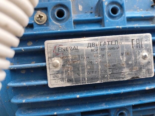

При более близком знакомстве с мотором оказалось, что это самый обычный трехфазный мотор, подключённый к одной фазе с конденсатором. Подключение треугольником.
Прозвонил обмотки, все оказались чистыми, с одинаковым сопротивлением. Заказал конденсатор такой же (20 мкф), поменял. Теперь стартует нормально. Правда под нагрузкой ещё не проверил. Очевидно, что проблема была с конденсаторе. И самое простое, что можно предположить - это конденсатор из-за нагрузки потерял в ёмкости...

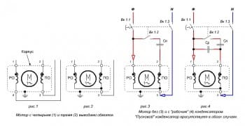

Если под нагрузкой будет трудный пуск, придется добавлять пусковой конд-р. См. схему выше.
