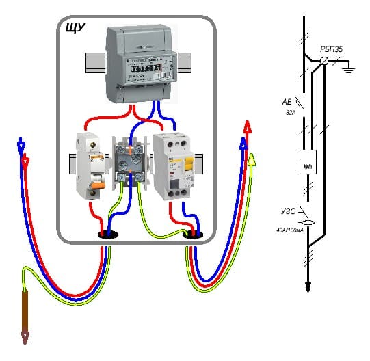

Решился наконец, на огороде, вытащить счетчик на улицу, хоть и не живу и не пользуюсь электричеством в зимнее время ... коли решили на собрание выносить всем - подчинюсь. :pardon:
Решил собрать вот так ... от опоры СИП, внутри разводка 6 мм.кв., заземляющий 10 мм.кв. арматурина-земля непосредственно под ЩУ, ЩУ повешу на стену дома.

Сообщение ПАВ » 26 май 2023, 07:53
А шо, мне нравится, цвета сочные, красиво... :yes: :wink: :good:
