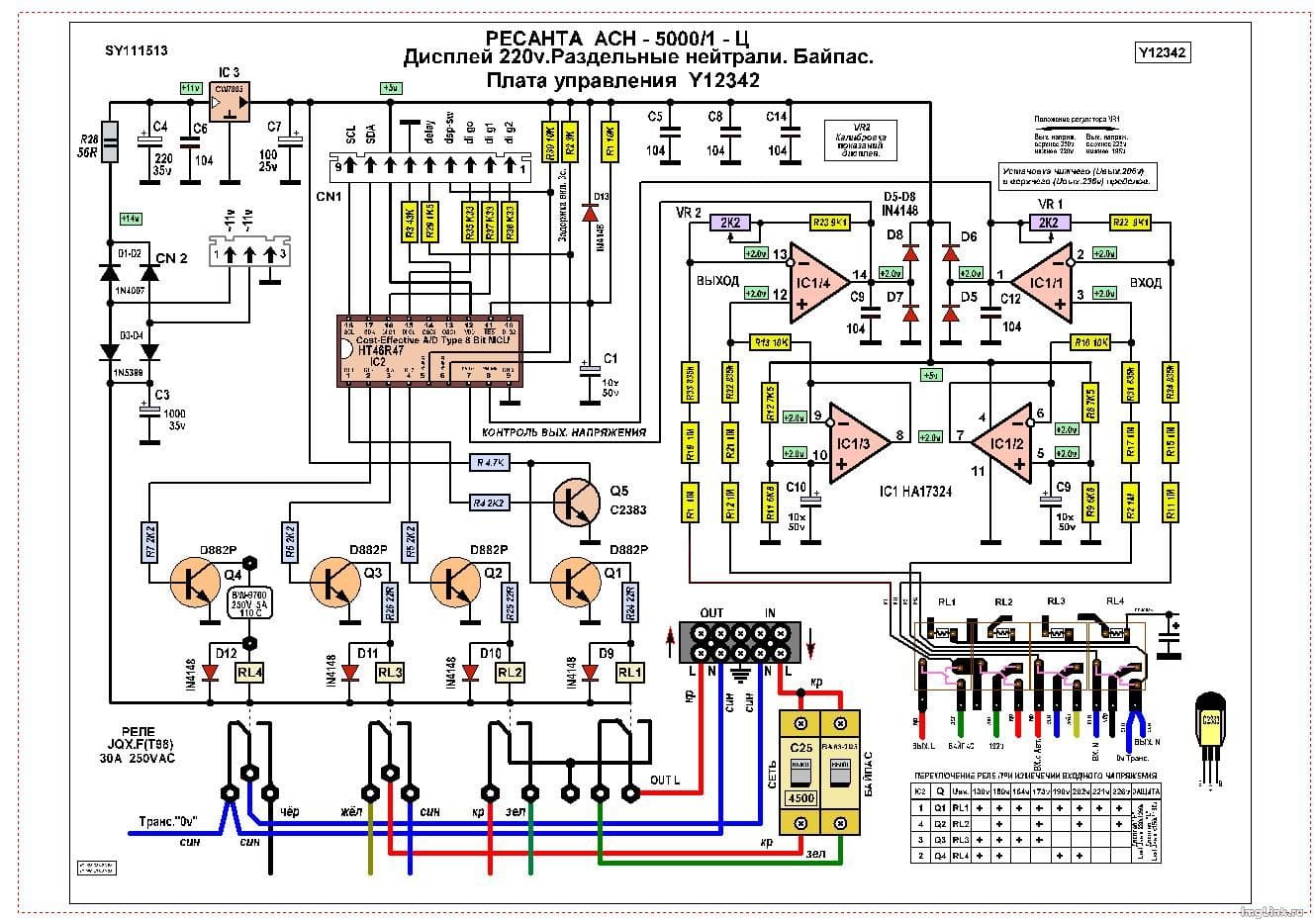

Значит дело в ресанте?
TOPMO3 писал(а):Источник цитаты иметь его принципиальную схему
Скачал, надеюсь та...Я просто не особо шарю...

aleksey.RU писал(а):Источник цитаты В момент колебания напряжения от нормы в минимум стабилизатор поднимает выходное напряжение до 220В, а в момент когда напряжение сети возвращается в норму, требуются доли секунды для стабилизатора для понижения своего выходного напряжения, что в свою очередь является критичным для дифавтомата и он отключает нагрузку.
Вот как проверить эту версию?

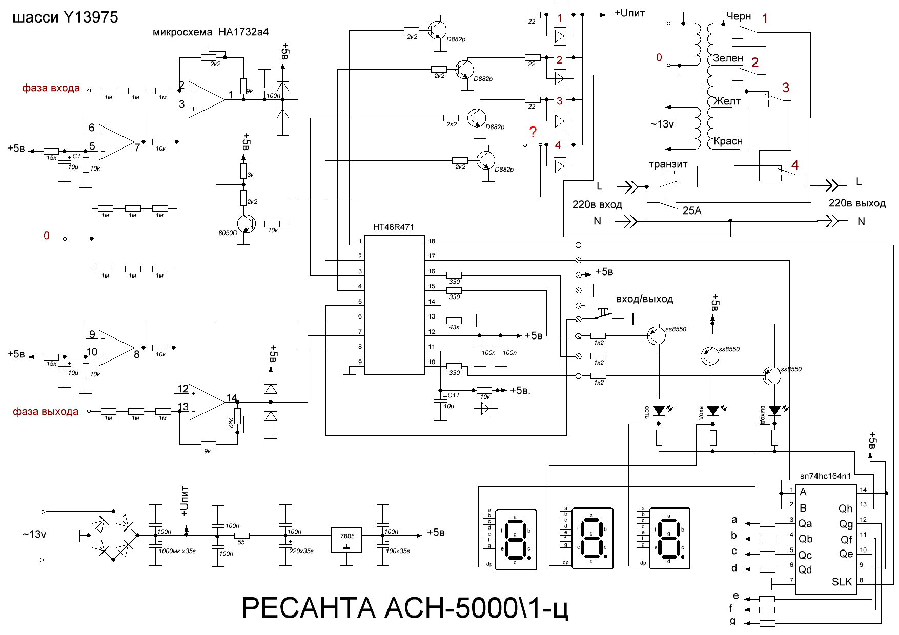

Сообщение ПАВ » 12 июн 2023, 15:33
Судя по схеме можно сделать два вывода:
1- аппарат примитивный до слез, от четырех реле невозможно ждать хорошей стабилизации, так- +/- лапоть.
2- индикация напряжения могла зависнуть по причине слабости схемы и элементной базы. Вот тут упоминается Ресанта, правда, на 500 Вт, но где гарантия, что болячки не типичные? https://rubrikator.org/items/stabilizat ... iya_101320 и еще: Ремонт стабилизатора Ресанта АСН-500/1-Ц - CQHam
