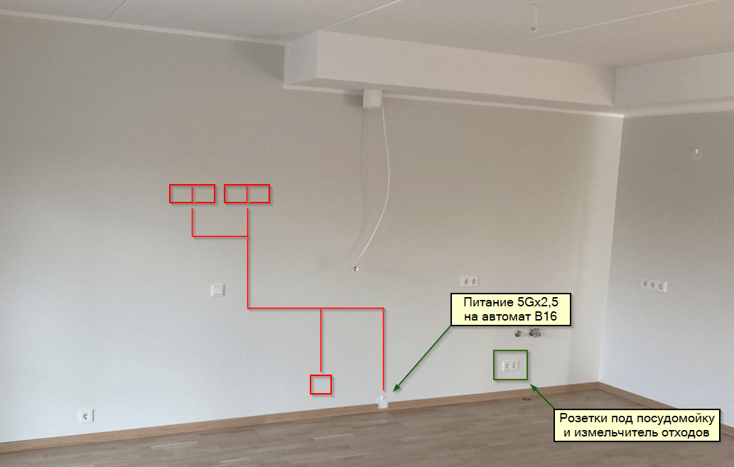

Подскажите, пожалуйста, как правильно поступить в следующей ситуации:
Дано:
Кухня новой квартиры с недостаточным количеством розеток под встроенную технику.
Встроенная техника (220В):
- индукционная варочная панель (4 зоны, макс. 3200 Вт + 3200 Вт + 2500 Вт + 2800 Вт)
- духовой шкаф (900 Вт)
- духовой шкаф с функцией микроволновки (1000 Вт)
- кофемашина (1350 Вт)
- винный шкаф (15 Вт)
- морозильная камера (25 Вт)
Суммарная мощность в моменте может составлять до 15 кВт.
Имеется питание 5G2,5 на автомат B16.
Необходимо добавить ещё 5 розеток для встроенной техники (4 за пеналами и одна снизу для встроенной морозильной камеры).
Вопрос:
Можно ли навесить на один автомат B16 (5G2,5) сразу 6 электрических приборов? Разумеется с учётом того, что в какой-то момент времени они все могут работать одновременно?
Я прочитал, что максимальная нагрузка на автомат 16А 380В может составлять до 18,2 кВт при подключении треугольником и до 10,6 кВт при подключении звездой. Также я прочитал, что медный кабель 2,5 квадрата при напряжении 380В может выдержать нагрузку до 16,5 кВт. Разумеется, что вероятность одновременного использования 4-х зон индукционной панели на максимальной мощности и двух духовых шкафов крайне мала, но всё-таки хочется просчитать такую возможность и понимать, чем это может грозить.
Имеет ли смысл использовать тот автомат B16 на 3G2,5 (220В), который предусмотрен для подключеия посудомойки или можно смело обойти трёхфазным питанием 5G2,5 (360В)?
- встроенная посудомоечная машина (2200 Вт)
- измельчитель отходов (400 Вт)
Возможности поставить дополнительный автомат в щиток уже нет, т.к. сделан ремонт и новую проводку протянуть невозможно. Имеем то, что имеем.
Большое спасибо заранее за прояснение ситуации и за дельные советы!
P.S. Извиняюсь, если ошибся веткой форума.

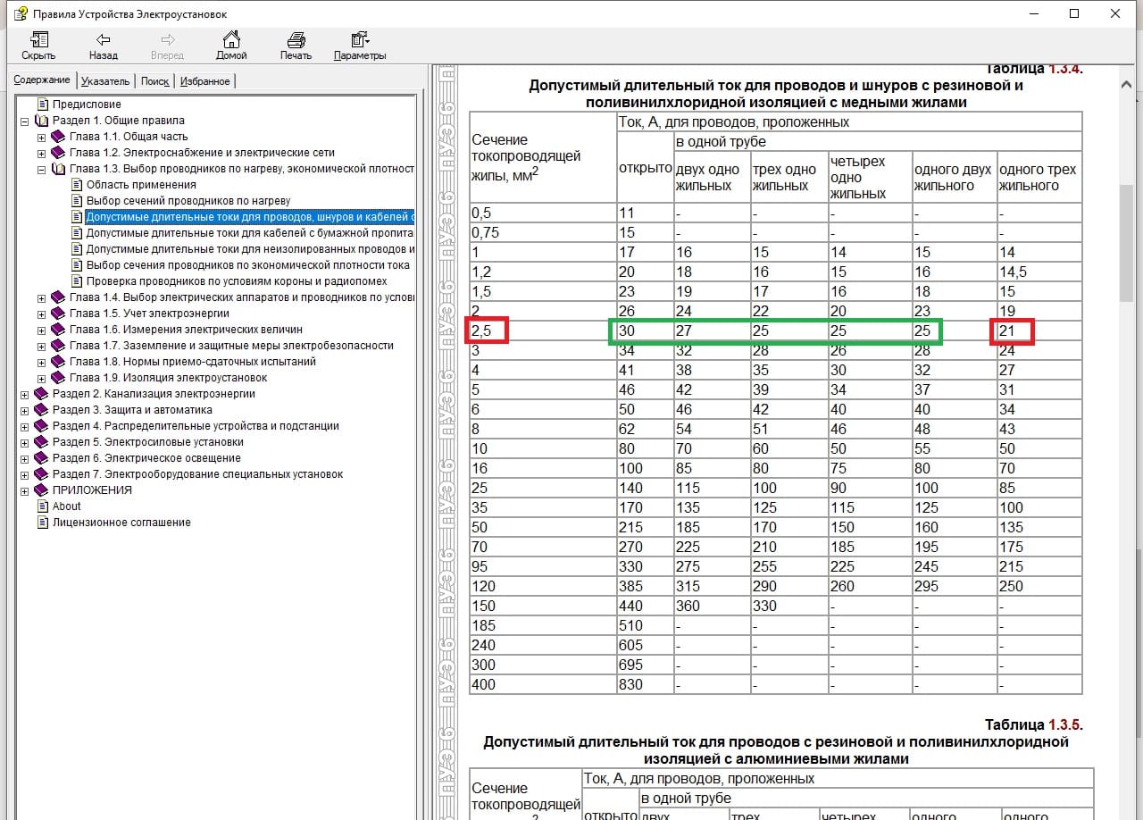

И ещё такой вопрос: можно ли решить проблему установкой более мощного автомата, например, на 25 ампер? Общий автомат на квартиру стоит 40 ампер. Выдержит ли проводка 2,5 квадрата нагрущку в 25 ампер?

Можно еще, кроме того , что порекомендовал ТОРМОЗ, предложить заменить автомат на 3х полюсный 20А. 2,5 по меди выдержит такую нагрузку

Насчет 25 ампер ... боюсь обнадеживать, посмотрите, что в ПУЭ указано ... в Вашем случае - только 21 ампер.
