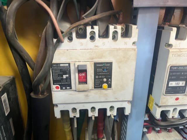

Всем привет, подскажите что это такое ?!

Я бы на вашем месте земенил четыре- зачем???- восклицательных одним качественным и читабельным фото. Ей-богу, пользы больше будет.

artem228 писал(а):Источник цитаты подскажите что это такое ?!
На первый взгляд это дифавтомат с регулируемой уставкой срабатывания по утечке . фирма Хундай
Но остальное только при хорошо сфотканной табличке

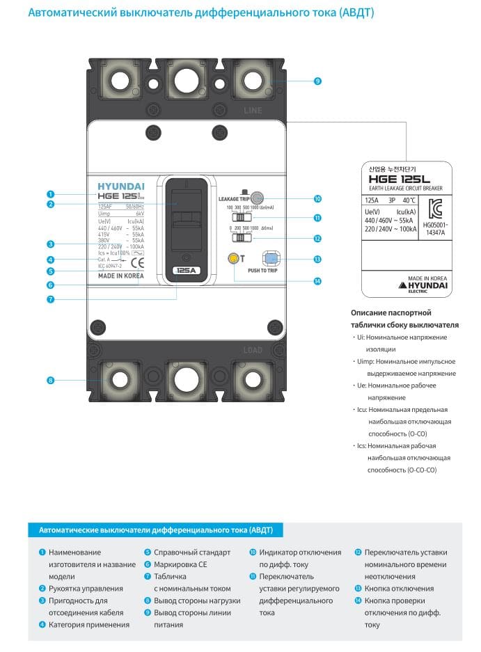

Вот примерно как у Вас
