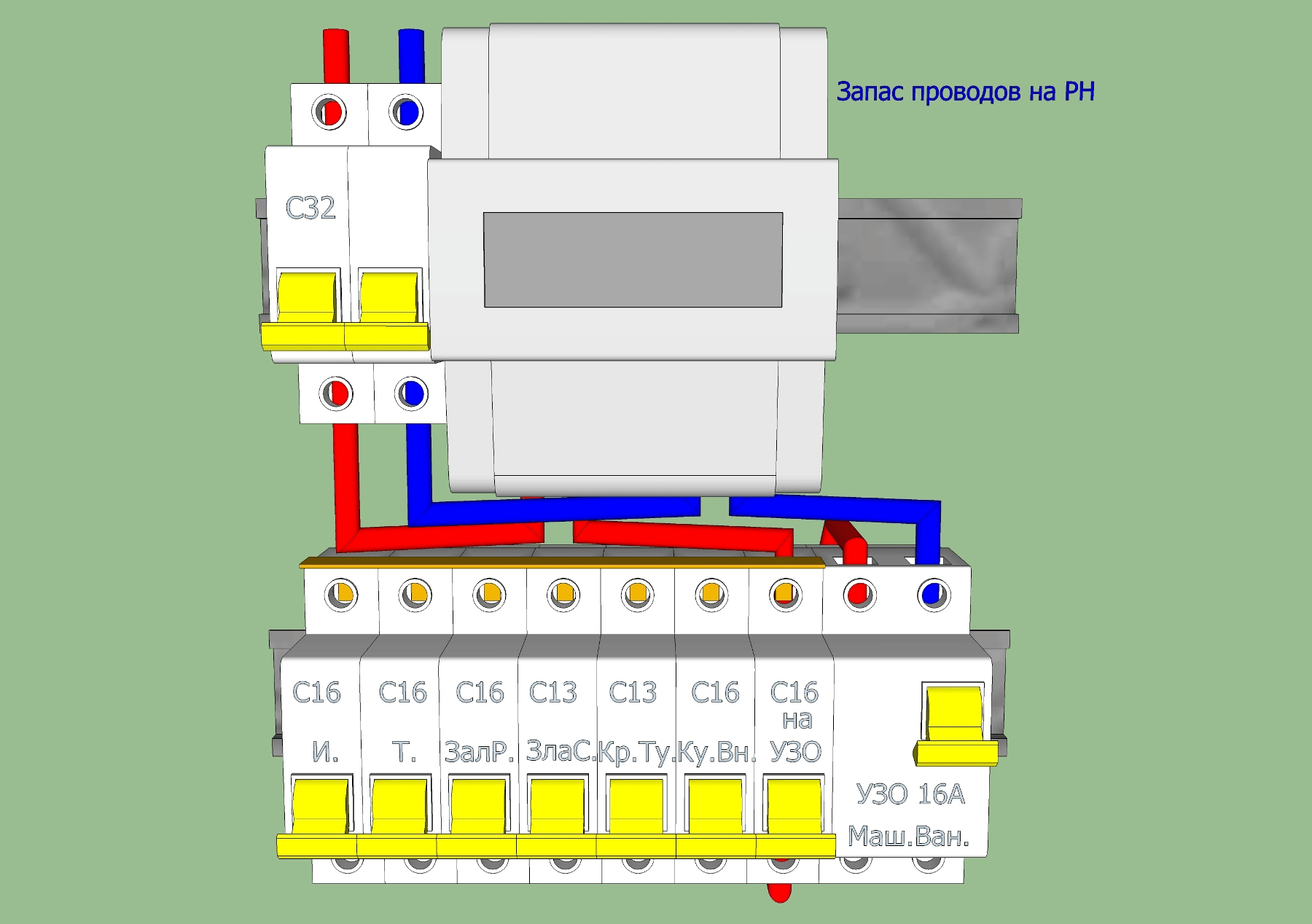

Помоги правильно собрать щиток.
Рисунок как вариант расключения правильно нет не знаю, помогайте
Старый фонд хрущевка 63 года дому.
Автомат будет 25 или 32А сейчас стоит на 20А.
Проводка заменена на медную 2х2,5.
7 линий приходят в щиток:
1. Коридор + Туалет. 13А
2. Кухня + Ванная 16А
3. Машинка ст. + 1Розетка. (13-16А + УЗО16 "может")
4. Зал свет + 1розетка 13А
5. Зал розетки. 16А
6. Комната 1. 16А
7. Комната 2 16А
Подобрать номиналы УЗО с автоматом на стиральную 1,8-2,2 КВт. машинку + розетка?
Будет также установлено реле напряжения хватит на 40А?

Из каких соображений взяты такие токи? Со светом непонятно- сколько и где?
И еще- а где доучетный ВН или АВ?

mr.zorg86 писал(а):Источник цитаты Проводка заменена на медную 2х2,5
лучше бы 3х1,5
mr.zorg86 писал(а):Источник цитаты 2. Кухня + Ванная 16А
Диф 20А/30мА
mr.zorg86 писал(а):Источник цитаты 3. Машинка ст. + 1Розетка. (13-16А + УЗО16 "может")
Ставте один диф 20А/30мА
Автоматы 13А экзотика, стандартный ряд - 6, 10, 16, 20, 25 .....

aleksey.RU писал(а):Источник цитаты лучше бы 3х1,5
в доме нет заземления.
aleksey.RU писал(а):Источник цитаты Диф 20А/30мА
узо будет хуже?
Что узо16 + автомат13 стоит аналогично диф.
Сначала склонялся к диф но посмотрев тесты на Ютубе остановился на УЗО.

ПАВ писал(а):Источник цитаты Из каких соображений взяты такие токи?
Суммарные мощность подключаемых приборов х коэффициент 0.7.
ПАВ писал(а):Источник цитатыСо светом непонятно- сколько и где?
Свет + розетки на одном линий кроме зала.
ПАВ писал(а):Источник цитаты И еще- а где доучетный ВН или АВ?
Стоит возле счётчика будет 25 или 32А

mr.zorg86 писал(а):Источник цитаты Свет + розетки на одном линий кроме зала.
И при к/з в одной розетке- бывает..., все, кроме зала будет в потемках? На освещение отдельне АВ или два В10А и не более.
В доме нет земли, а как же быть с непременным заземлением стиралки и проч.? По-доброму, вашу стиралку и т.п. оставят без гарантии, если нет заземления и если фирма нормальная.

ПАВ писал(а):Источник цитаты Свет + розетки на одном линий кроме зала
Не так написал .
1 линия Коридо розетки + свет, туалет свет.
2 линия Кухня розетки + свет, ванная свет.
3 линия машинка + розетка.
4 зал свет.
5 зал розетки.
6 линия комната розетки + свет
7 линия комната розетки+ свет

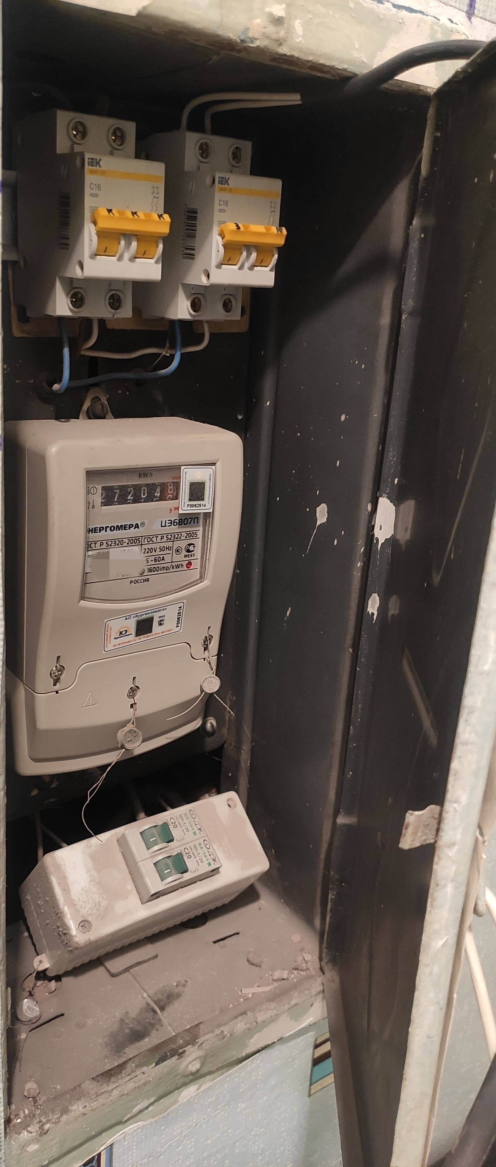

В коридоре есть распредщиток или что подобное?

ПАВ писал(а):Источник цитаты В коридоре есть распредщиток или что подобное?
Да в коридоре щиток.

И традиционно информативность фото стремится к нолю...
Он металлический, групповой, к нему есть шина-заземление, или это сугубо ваш и там кроме ноля и фазы нет ничего?

ПАВ писал(а):Источник цитаты И традиционно информативность фото стремится к нолю...
Щиток металлический, сугубо наш на квартиру подъездных щитков нет, только фаза и ноль.
За щитком увидел 3 или 4 кабеля(как советский в оплётке), щиток подключен на сжимы"орехи".
