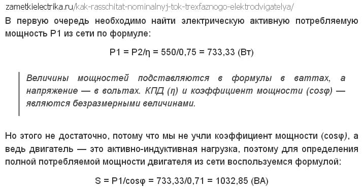

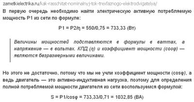

Андрей Ingener писал(а):Источник цитаты Полная мощность S вообще то состоит из активной P и реактивной Q, и считается она совсем по другому, но никак не делением активной на косинус фи
А вот это что по вашему?

И? Начинающий проектант? Зачем реактивку то считаете так и не ответели! Может вам ещё компенсирующие устройства посчитать

Сообщение antonbessonov » 11 янв 2016, 22:02
Пример расчёта полной мощности на страничке Заметок электрика "Как рассчитать номинальный ток трехфазного электродвигателя"
