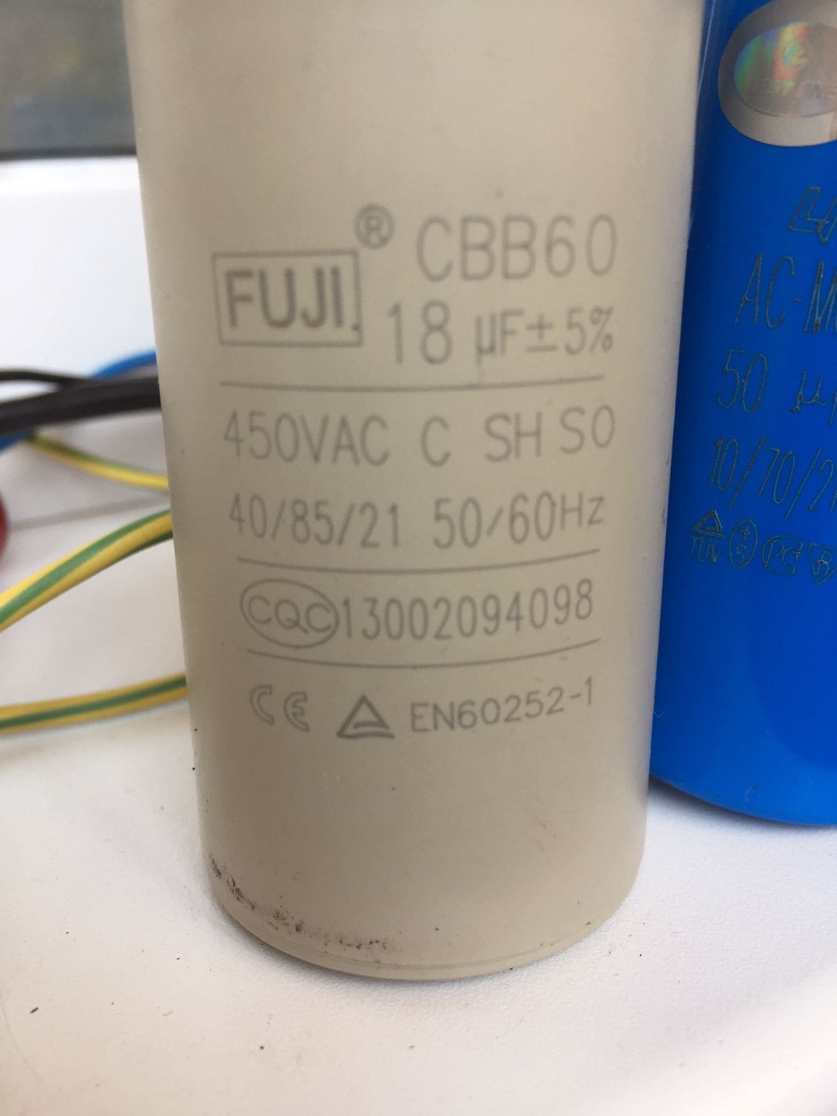

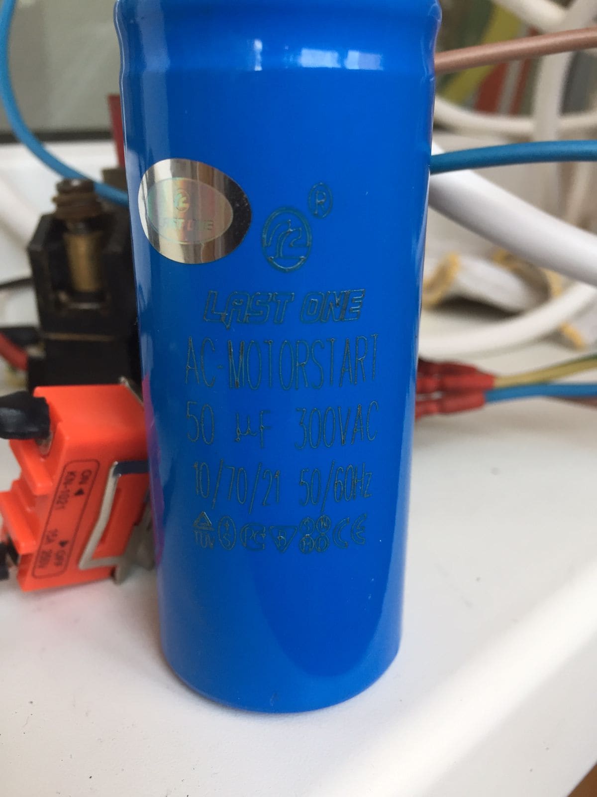

К этому электродвигателю мне посоветовали эти конденсаторы-рабочий и пусковой.
При нажатии на кнопку пуск, идёт большая вибрация электродвигателя. Кнопку пуск отпускаю, работает нормально.
Почему идёт вибрация?

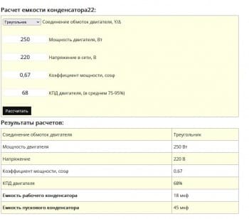

https://evmaster.net/raschet-kondensatora

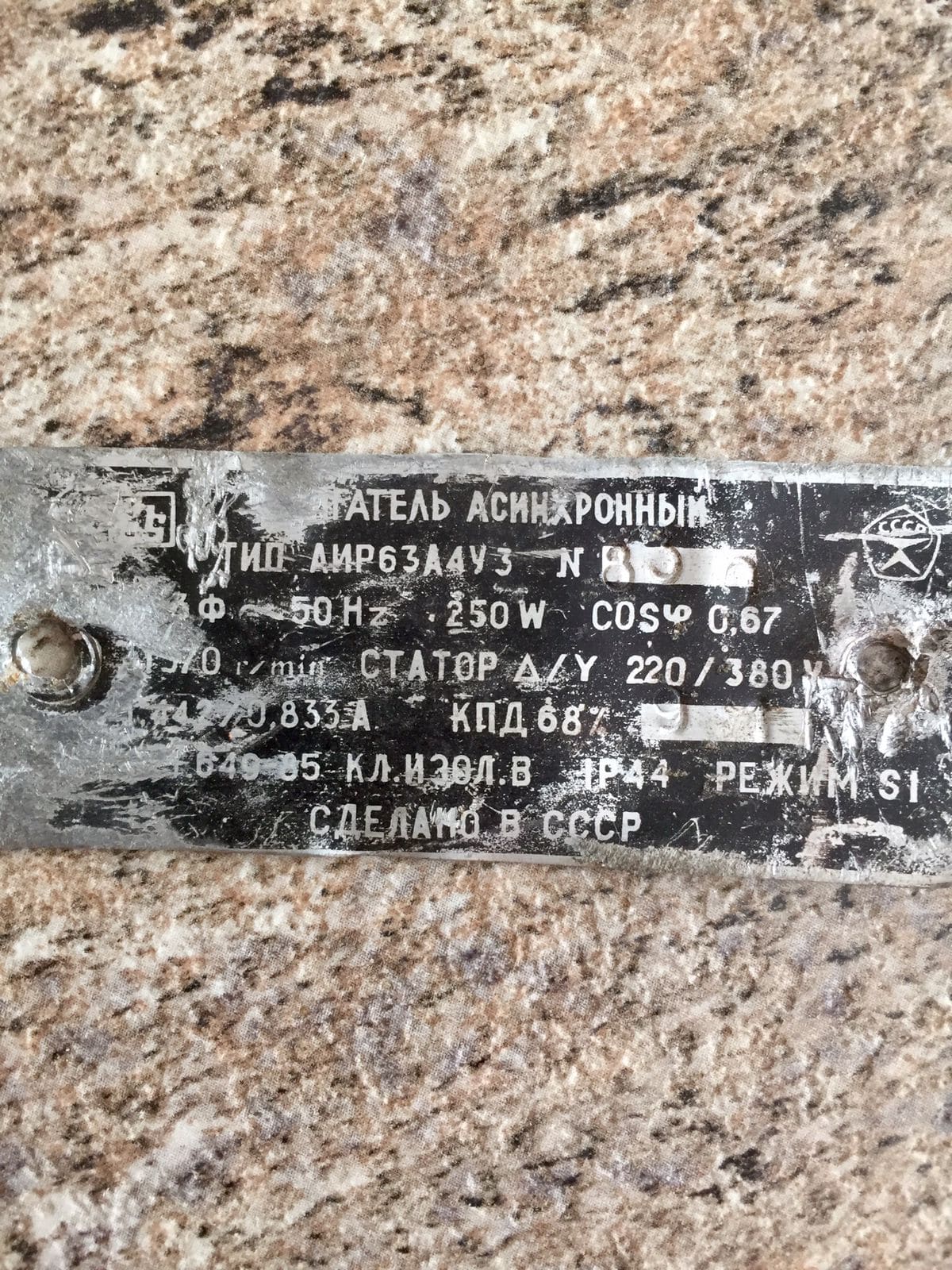

Гигант78 писал(а):Источник цитаты К этому электродвигателю мне посоветовали эти конденсаторы-рабочий и пусковой.
правильно посоветовали, но при условии подключения треугольником.
Пусковой конденсатор подключается кратковременно (1-2 сек максимум), на время пуска - он же пусковой. Потом отключается

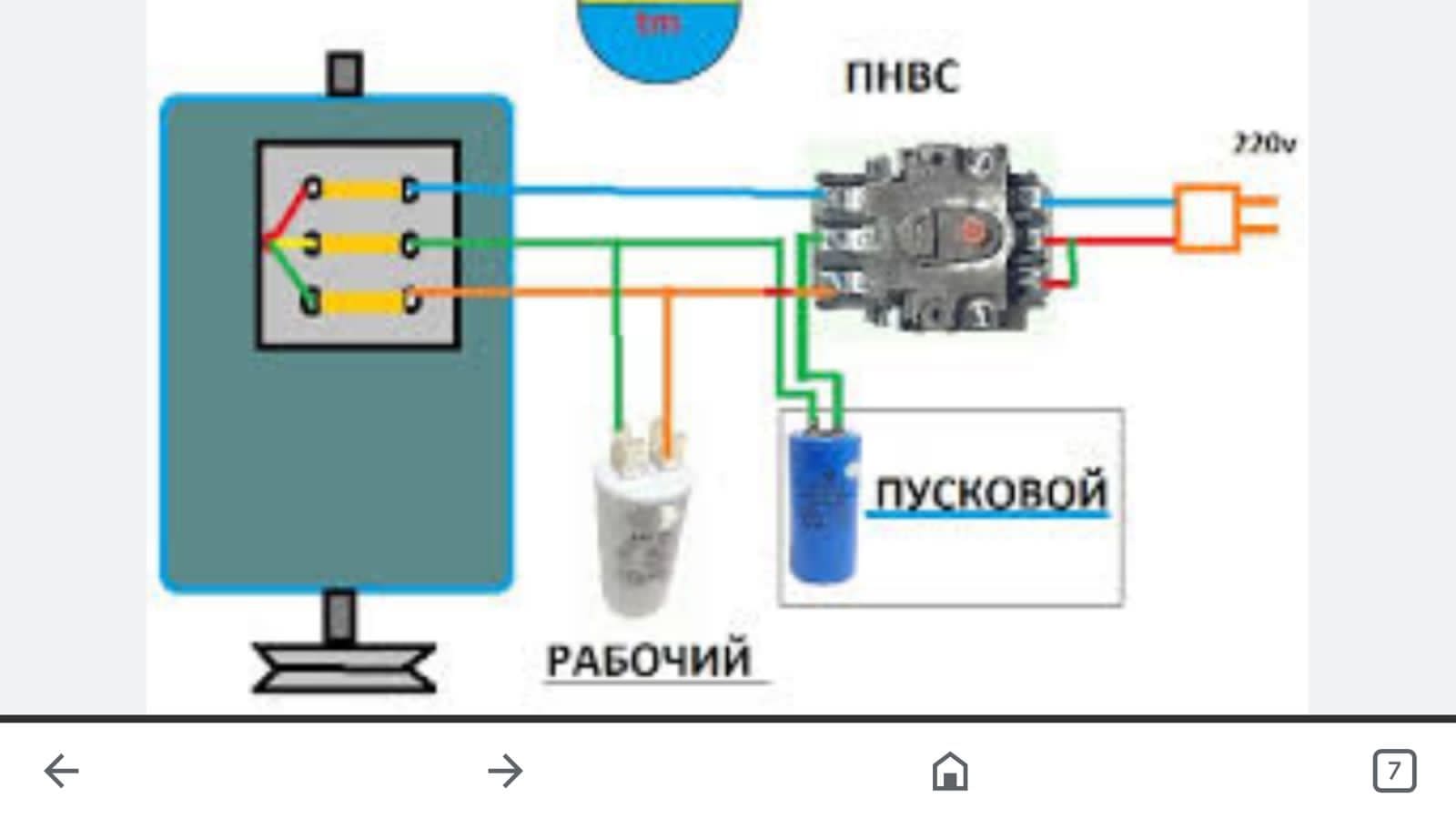

А схема подключения верна?

Гигант78 писал(а):Источник цитаты А схема подключения верна?
Да, если центральный контакт выключателя возвратный

Сообщение ПАВ » 21 апр 2023, 17:49
А в ПНВС так и есть. Но для пуска многовато, как по мне, от того и вибрация. Ну разве что там зверская стартовая нагрузка, то надо много.
От дедов формула для рабочего- 7 мкФ х 100 Вт мотора. Где-то так.
Нет ...обмотки двигателя надо переключить на "треугольник".

TOPMO3 писал(а):Источник цитаты "треугольник"
вродеж правильно, теоретически :biggrin:
Заворот мозгов ...перемычки, рассмотрел, как обмотки. :biggrin:
