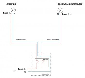

Помогите с подключением светильника. Необходимо подключить потолочный светильник к двуклавишному выключателю от которого работает кухонная люстра (одна клавиша отвечает за люстру, вторая клавиша должна отвечать за потолочный светильник). При монтаже доступен выключатель и люстра.

а в люстре одна лампа (группа?) тогда на картинке ниже
ну и третий провод, если есть PE жёлто-зелёный, то всё вместе соединить в подрозетнике (от ввода, от люстры и от светильника)

Спасибо за помощь. Сделал как вы сказали, но что то пошло не по плану. Вот что у меня получилось: когда включен на кухне свет, то в коридоре свет не горит, когда обе клавиши включены и при этом горит свет на кухне а в коридоре нет, стоит выключить кухню то в коридоре свет загорается но лампы горят как бы в половину напряжения. Если сперва включить свет в коридоре то на долю секунды яркость ламп высокая а потом они снова горят на половину, и если при включённом коридоре включить кухню то свет в коридоре отключается а кухонный загорает. Во всех случаях кухня горит на полную яркость.
Очень большая просьба помочь с решением данной ситуации, если конечно возможно такое подключение!!!
