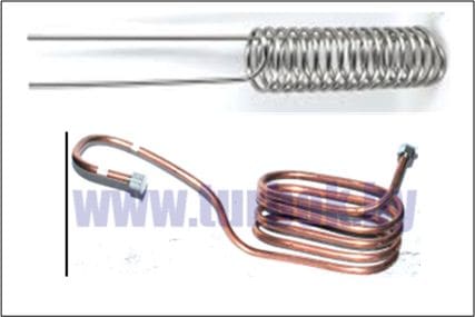

\Если вместо катушки вставить трубу, то мы по сути получим один короткозамкнутый виток, который и будет греться.
Правда греться будет и первичка.
Варианты вторичек показаны на рисунке ниже.
Ессно, что выходы надо закоротить.
