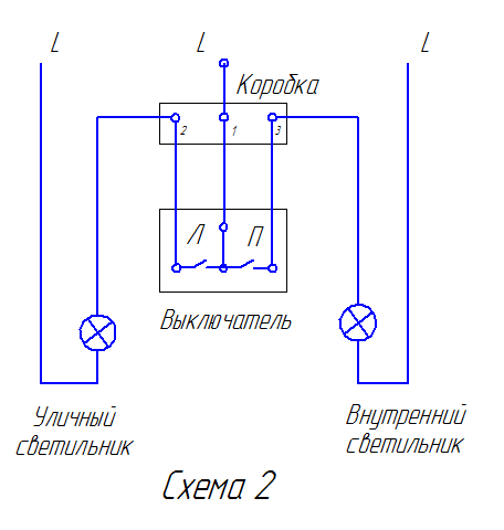

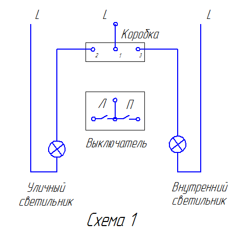

Ситуация следующая: есть тамбур, в тамбуре коробка, где три провода, 1, 2 и 3 (см. схему 1). Индикатор показывает фазу на 1 проводе.
В тамбуре же есть внутренний светильник (лампа), висящая на проводах, идущих неизвестно куда (в тамбуре свежий ремонт, стены оштукатурены и покрашены :)), а снаружи, на улице, есть наружный (уличный) светильник (лампа), на проводах, идущих опять же неизвестно куда.
Имеется также двухклавишный выключатель; предполагается, что левая клавиша (Л) должна включать наружный светильник, а правая (П) - внутренний.
Всё это хозяйство ранее работало от вышеуказанной коробки в тамбуре. Требовалось собрать всё это обратно. Разбирал не я :)
Я пошёл по стандартной схеме и пустил фазу на вход выключателя, а другие два провода воткнул на выход. (см. Схему 2).
Но в результате работа левой клавиши стала зависеть от того, включена ли правая. Этот вариант нас не устроил, конечно.
Далее я выяснил, что на оба светильника приходит фаза в обход выключателя.

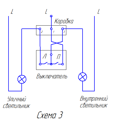

Я переделал схему подключения (см. Схему 3), и все заработало, как надо. Если не считать того, что выключатель не размыкает фазовый провод. Но без переделки проводки этого не исправить.
Но остаются вопросы.
1) я не понимаю, одна и та же фаза приходит на светильники, или разные? Подозреваю, что одна. Можно ли это как-то выяснить, не разбирая проводки?
2) как работает эта схема, почему в первом варианте мы имели вышеописанный эффект "ведущего" выключателя, а во втором варианте все работает, как надо?
3) и самое интересное - где в этой схеме нулевой провод? куда уходит ток с фаз? Могу предположить, что он находится где-то в районе проводника 3, но как конкретно это работает, непонятно.
