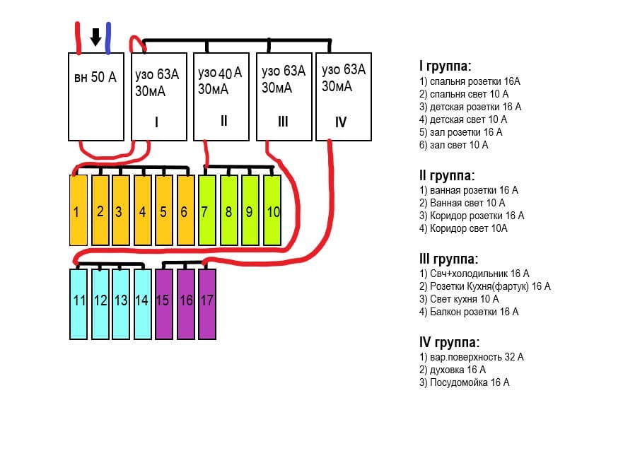

Добрый вечер
Подскажите, что нужно поменять в данной схеме для квартирного щитка.
На этаже АВ 50А двухполюсный, кабель в квартиру 3х10 кв.мм.
Схема щита
Сообщение TOPMO3 » 23 сен 2023, 21:10
Не к чему придраться ... :pardon:
