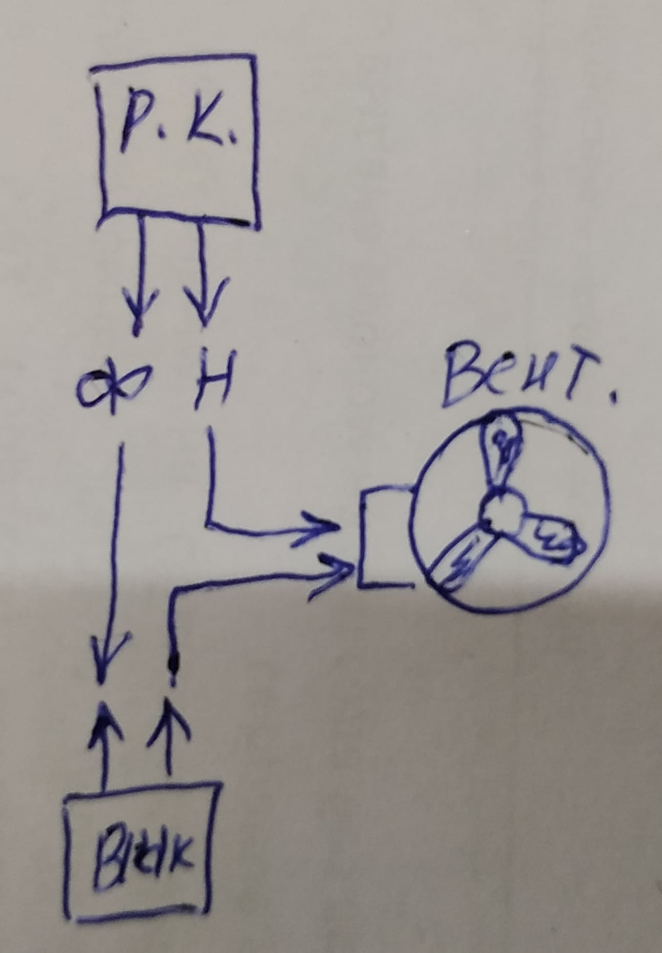

Здравствуйте всем! Есть проблема с подключением вытяжного вентиллятора. В вентканал подходит 2 провода: один 3×1,5 из распределительной коробки, второй от одноклавишного выключателя. Как выполнить подключение?
Подключение вытяжного вентиллятора
Сообщение TOPMO3 » 01 окт 2023, 17:17
Определяете, на проводе из коробки, фазу и подключаете к одному проводу выключателя.
Определяете, на проводе из коробки, нуль и вместе со вторым проводом от выключателя, подключаете к вытяжному вентилятору.

Спасибо! А схему можете нарисовать? В клемник вентиллятора должен подключаться фазный провод и рабочий ноль.

Сообщение TOPMO3 » 03 окт 2023, 18:26
lf_17 писал(а):Источник цитаты Спасибо! А схему можете нарисовать? В клемник вентиллятора должен подключаться фазный провод и рабочий ноль.
Да ...и ещё защитный (земля).
