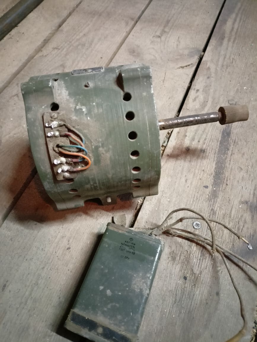

Купил у бабушки я двигатель 53г ) вот теперь вопрос как это чудо запустить ?))

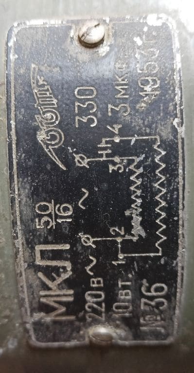

На шильдике нарисована схема подключения.
Там цифрами 2 и 3 обозначены выводы рабочей обмотки, и цифрами 1 и 4, выводы пусковой обмотки.
Выводы 1 и 2 соединены напрямую, а выводы 3 и 4 соединены через конденсатор на 3 мФ.
Посмотрите наличие, этих цифр, на клеммнике, куда подключены выводы, выходящие из двигателя.
Проверьте правильность соединений, согласно схемы с шильдика ...подключайте к клеммам 2 и 3 сетевые провода с вилкой. И с богом! :wink:
