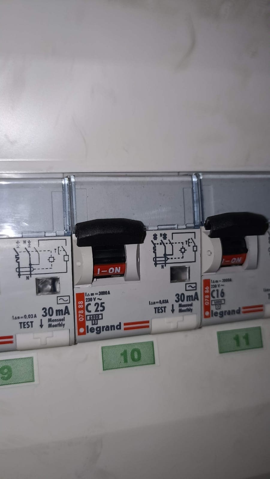

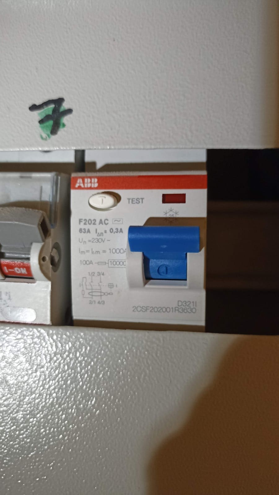

Приложила фото - в подъезде стоит ABB, в квартире Legrand
В щитке в подъезде
На каждой линии в квартире диффы

Ответить, в чем может быть проблема, дистанционно ... весьма проблематично.
Тем более, что всё, довольно долго, функционировало нормально. Пока можно только выдать предположения ...у меня их два.
1. Нарушение изоляции в кабеле ...от подъездного щитка, до квартирного.
2. Неисправность самого УЗО.
Если есть возможность, где нить, временно одолжить диф или УЗО, попробуйте заменить и понаблюдать.
Возможно у Вас, в подъездном, УЗО не единственное - тогда есть смысл, перекинуть/поменять провода провода.

А может быть такое, что подъездное узо отключается из-за утечки раньше диффа в квартире? Местный электрик высказал такое предположение, но тогда мне вообще непонятно, зачем диффы в квартире :sad:
Честно признаюсь, такого случая, не встречал. Если зудит интерес экспериментатора ... отключите и подключите провода с верхних клемм УЗО, на нижние. УЗО будет отключенным ... ждите ... будут отключаться дифы или нет.

Что вам мешает, временно, поменять местами, УЗО и дифавтомат (на 25 ампер, который) ... вот и проверите, его предположение.
Это называется многоступенчатой диф_защитой.
