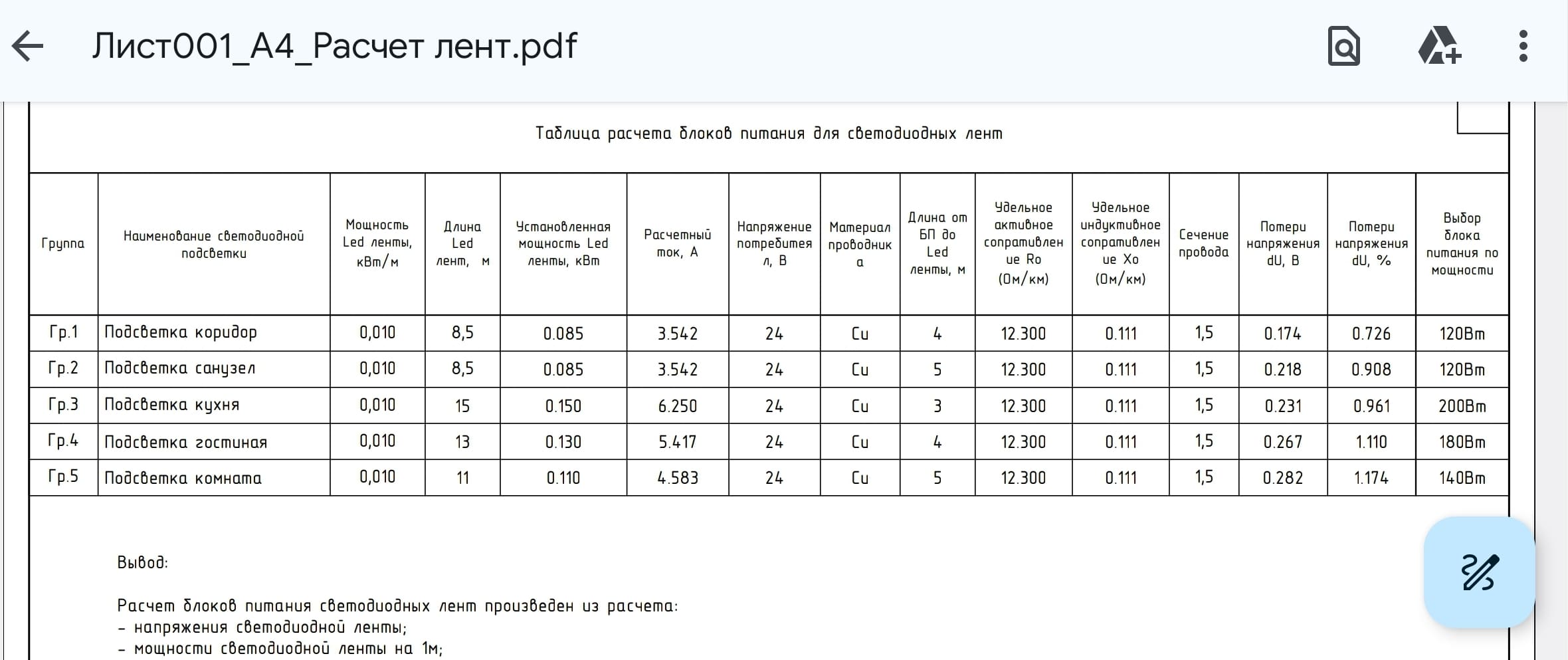

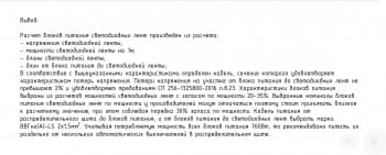

Добрый день. Был сделан расчет согласно к-му кабель должен быть 1.5. Однако мой электрик отказывается его устанавливать, якобы: "Если будет кабель 1.5, то нагрузка на первичный сегмент ленты будет даже избыточная и будет приводить к перегреву и лента может выйти из строя." Настаивает на 0.75. В магазине лент Swg мне сказали, что для лент мощностью выше 7Вт/м всегда применяется рассеиватель, и он не позволяет ленте нагреваться. Кто прав? Согласиться на его 0.75 или это бред и взять 1.5? Напряжение ленты 24В. Расчеты приложены.

Msh писал(а):Источник цитаты "Если будет кабель 1.5, то нагрузка на первичный сегмент ленты будет даже избыточная и будет приводить к перегреву и лента может выйти из строя."
Это точно электрик сказал? :blush: С трудом верится, если честно.
Интересно, что по его мнению произойдет с лентой, если использовать кабель 2,5 кв.мм.? А если 4 кв.мм?
Я бы на Вашем месте озаботился падением напряжения в самой ленте на достаточно протяженных ее участках. Чем ближе к точке подключения питания к сегменту ленты будет находиться самый дальний светодиод этого сегмента ленты, тем лучше. Тем меньше будет разница в световом потоке между первым и последним светодиодами сегмента ленты.
P.S. Еще не очень понятна рекомендация в приложенной к расчету записке питать блоки питания суммарной мощностью менее 800 ватт (менее 4 ампер) от разных автоматов в щите...
