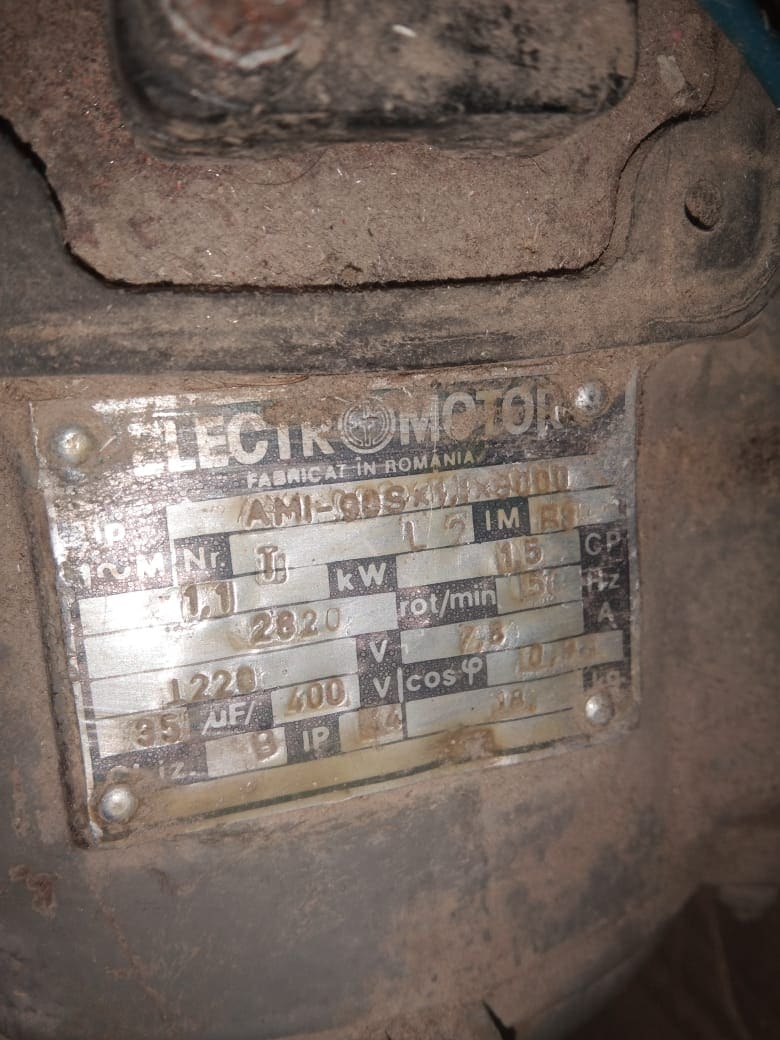

Добрый вечер! Помогите с двигателем 4 провода сопротивление u1-u2-2.4 ом z1-z2-4.6ом это нормально?

У меня нет справочника по всем двигателям ... подключайте и пробуйте. Если что ... автомат отключится ведь.
Не расмотрел номинальный ток ... то-ли 1,8А, то-ли 7,8А ... имейте в виду, в момент пуска потребляемый ток не меньше чем в семь раз будет больше номинального ... тем более он у Вас трехтысячник, такие тяжело запускаются.

Для запуска нужен пусковой и рабочий конденсатор. 35мкф 400в на шильдике что означает?

Ильнар писал(а):Источник цитаты Для запуска нужен пусковой и рабочий конденсатор. 35мкф 400в на шильдике что означает?
Предположу, что пусковой ... а может он и неотключаемый. :wink:
Это надо у румын спрашивать, чтоб получить конкретный ответ. :pardon:
В зависимости от исполнения двигателя может быть необходим только рабочий конденсатор. Или только пусковой.
Чтобы не гадать на кофейной гуще, пытайтесь найти в сети при помощи различных поисковых систем любую информацию про этот двигатель. Или про оборудование, с которого он был снят, т.к. это тоже, случается, помогает.

По аналогии: на белорусской циркулярке 1,8кВт стоит не отключаемый 40мкФ на пусковой обмотке
