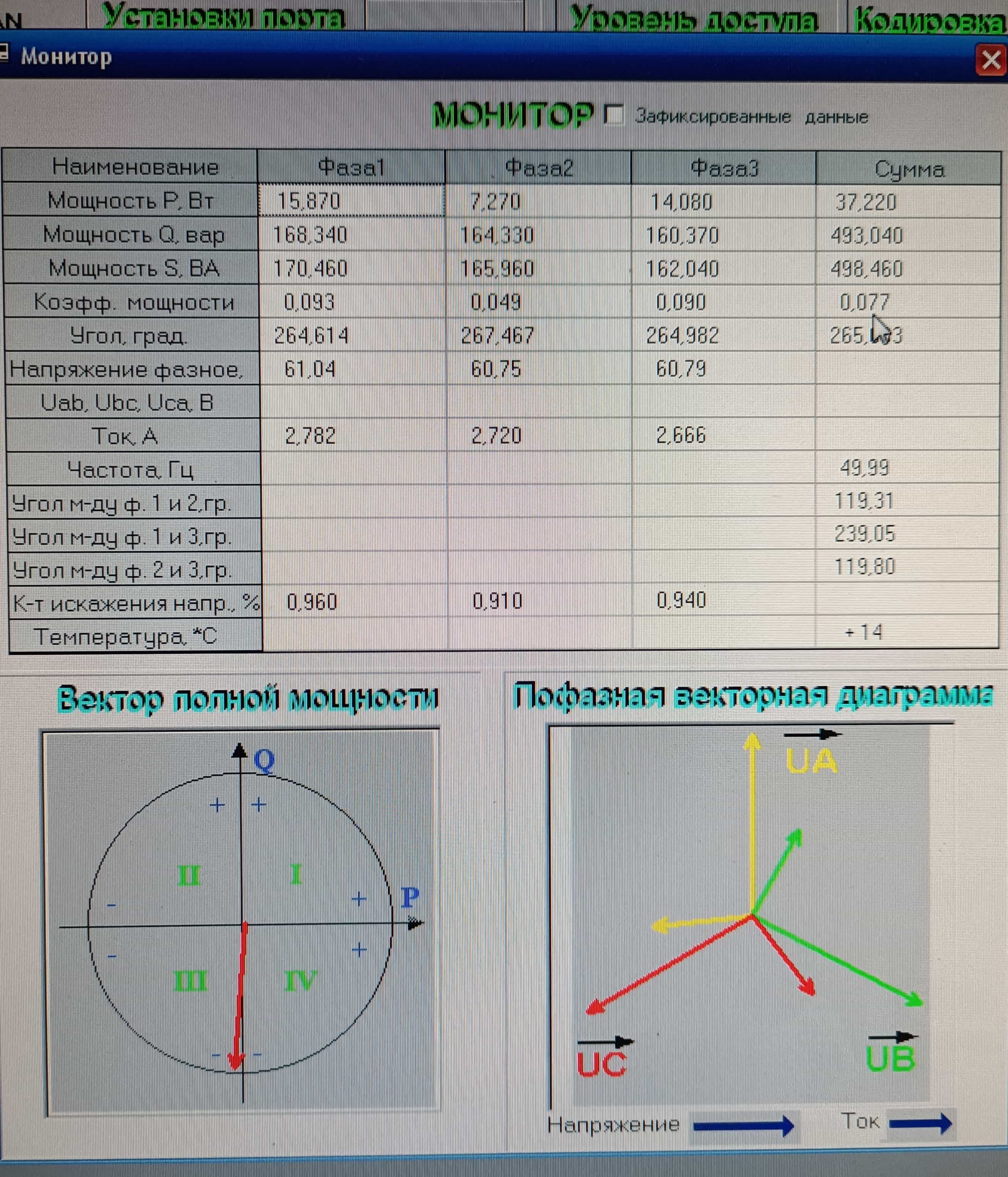

Что может быть с векторкой?

Схема верная.

Емкостная нагрузка, может там устройство компенсации реактивной мощности подключеню?
Если нет, то перепутаны цепи по фазам.
