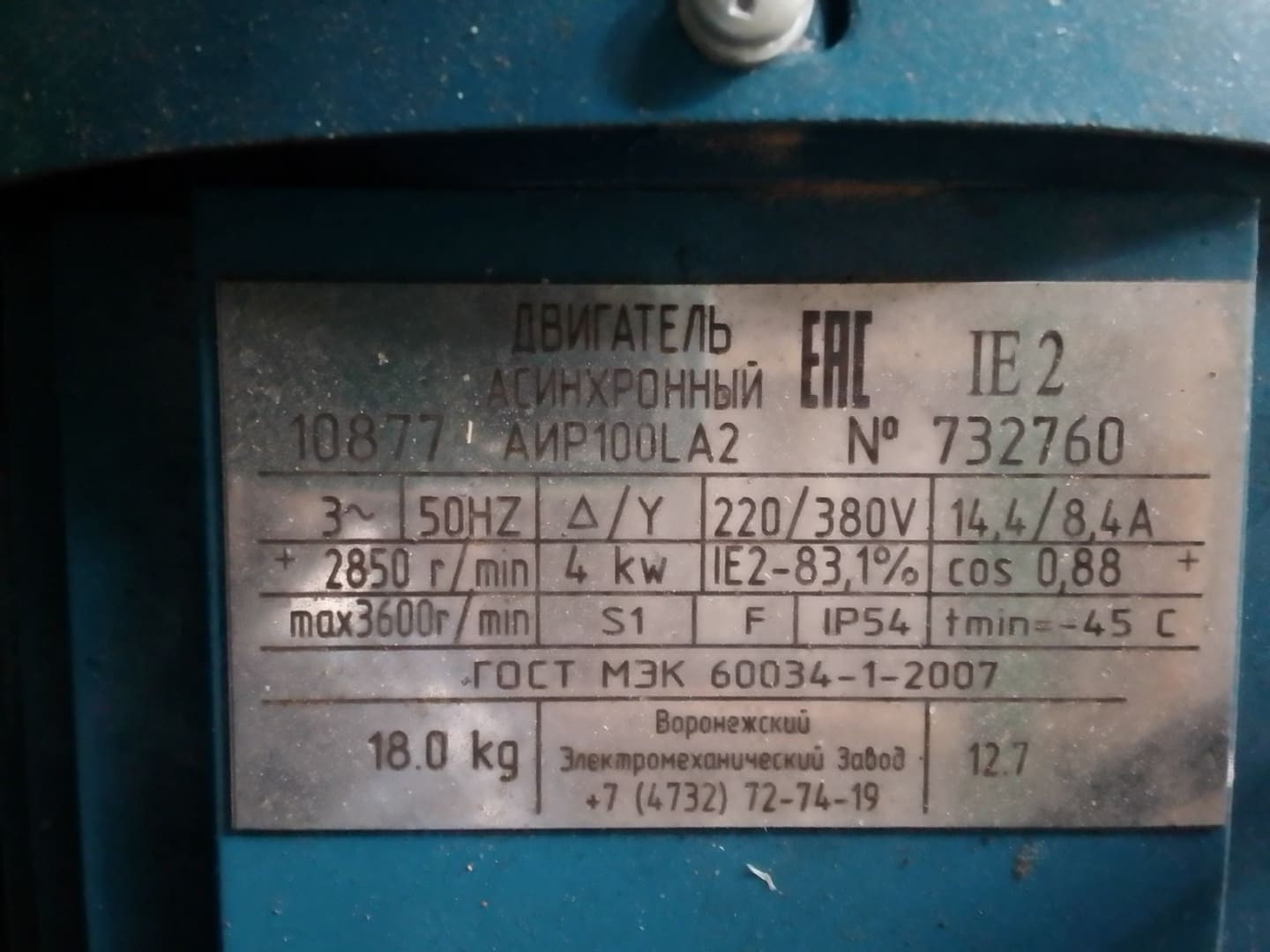

Минуточку ... если у Вас, двигатель непосредственно от производителя ... так он возможно, изначально имеет однофазную обмотку, а не трехфазную.
Какой смысл, производителю, ставить трехфазный с конденсаторами, когда имеются в производстве, заточенные под 220 В однофазные двигатели?
Если даже, в двигателе три обмотки ... Вам, имеет смысл, на всякий случай сравнить сопротивления их ...
Таки не сумел найти, в интернете сведения о двигателе АИР100L2 на 4квт и 3000 об/мин , похоже таких не бывает. :nea:
... есть АИР100L2 на 5,5квт и 2900 об/мин
... есть AИP100S2 на 4кВт и 2880 об/мин

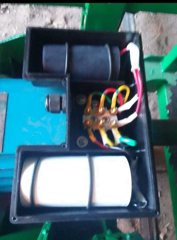

Ну да,, от производителя. Я ничего не добавлял.
я вот ещё раз скину фото - двиг 220/380 с конденсаторами на 60 и 200 мФ.
По этому и всех мучаю, чтобы не лохануться, так как доп примочки (стаб, ген, частотник) не копейки, и не хочется профукать десятки тысяч .

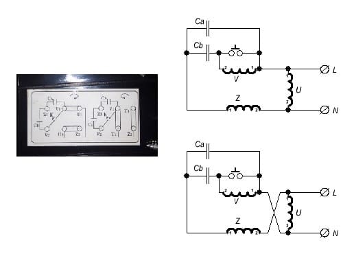

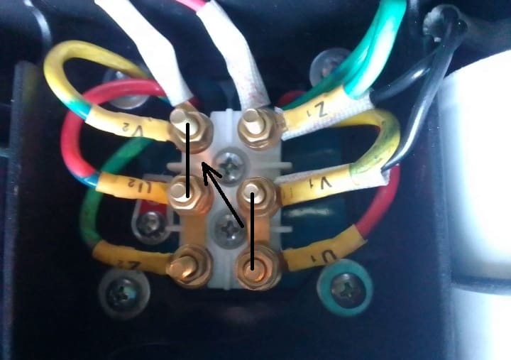

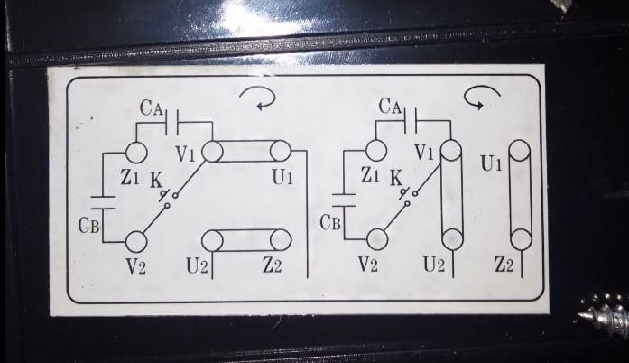

Сообщение TOPMO3 » 12 дек 2023, 11:33
Любопытное подключение от производителя ... все обмотки "работают" обособлено ... пусковой конденденсатор - неотключаемый, после разгона, продолжает вкладывать маленько пользы в общий процесс.
U_обмотка - рабочая; Z_обмотка со сдвигом (конденсаторная); V_обмотка - "подталкивающая". :biggrin:

Сообщение sibarit » 12 дек 2023, 11:55
TOPMO3 писал(а):Источник цитаты U_обмотка - рабочая; Z_обмотка со сдвигом (конденсаторная); V_обмотка - "подталкивающая"
Выжали максимум из предлагаемой ситуации. Молодцы.
Мне не очень понятно, почему двигатель не запустился?
Варианты следующие:
- сеть у владельца "слабая", напряжение проседает при включении ниже минимально необходимого для запуска,
- владелец не подключил кнопку "пуск", которая указана на схеме,
- конденсаторы или выработали ресурс или не соответствуют требуемым для запуска номиналам по емкости.
