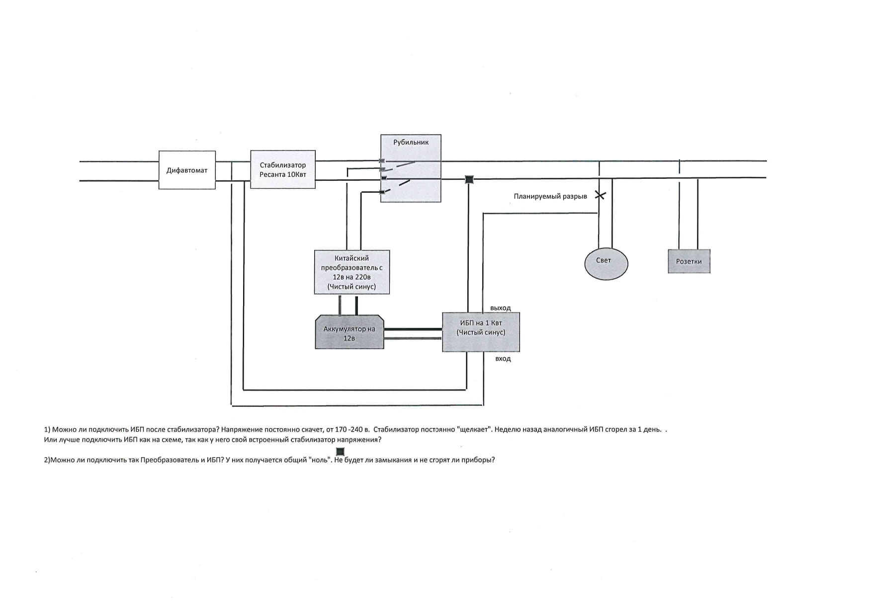

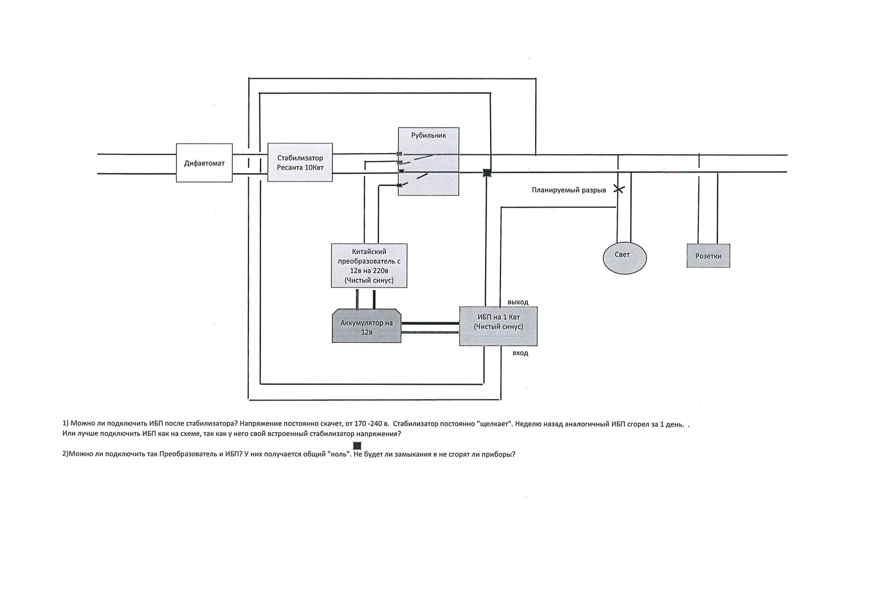

Добрый день.
Прошу помочь с советом по подключению ИБП к загородному дому.
Проблема в том, что в доме часто отключают электричество. И для удобства был установлен через рубильник китайский преобразователь с 12в на 220в (Чистый синус если не обманули). Теперь после одновременного включения ИБП и Преобразователя у них получается "общий ноль". Можно так? Или сгорит? Схему прилагаю. Прошу помочь с советом, так как один ИБП сгорел не проработав и ночи и это даже без отключения электричества :(

Первый должен умереть аккумулятор: тащить ИБП на 1кВт на свет и ещё больше на розетки через преобразователь мало кому удавалось, может он ещё и свинцовый? Они будут душить друг друга частотой и гармониками в борьбе за аккумулятор. Как правило выживают примитивные. Попроще на одном ИБП нельзя?

На одном ИБП сложно. Есть вероятность что мама может включить чайник или утюг. ( ей 75 лет:)). Преобразователь 1,5 КВТ качает нормально. Микроволновка работает без нареканий:). Идея именно в том, чтобы не включать рубильник до моего приезда, Свет горит, плюс розетка под телевизор. Но в случает необходимости преобразователь тоже может подключаться. А по этой схеме я так понимаю это невозможно?

Возможно, но результат не предсказуем. Если преобразователь тянет микроволновку, почему ему не добавить три лед лампочки на свет? У меня жена знает, что нельзя включать стиралку, пылесос и микроволновку сразу, выбьет автомат. Когда нет света пусть мама чай пьет и радио слушает.

Вместо рубильника поставьте пару автомобильных трехконтактных реле на 40А с питанием от сети ч-з БП 12В. Расход 5Вт круглосуточно не утянет, но будет полный автомат.

Преобразователь приходиться включать вручную. И сейчас когда его включаешь, есть свет в доме и все работает. (без утюга и чайника естественно). Но его именно надо включать вручную. По поводу автомобильных реле идея интересная. Но у нас еще газовый котел с клапаном на газ, который мгновенно вырубается при отсутствии электричества. Опять же .. если поставить реле, то: 1) нужно держать постоянно включенным преобразователь, 2) как находясь дома понять что электричество отключили? И что не стоит включать электроплиту или утюг? Идея именно разделить. Свет, котел и телевизор это ИБП, а в случае необходимости ручками подключается преобразователь. И да, аккумулятор пока нашел только свинцовый. правда на 190А.ч:)

Трудно советовать, когда "я уже слепила из того... ". Пару месяцев назад ставил другу power men smart 1000 + 2 гелевых 100Ач. Испытания успешны, дважды по погоде не было электричества по 8 часов. Котёл работал при любых манипуляциях. Время перехода по паспорту не более 0,4с. Для контроля за котлом или др есть жсм приблуда: котелОК. Сортировать нагрузку можно от модульного контактора. Почти безшумный на динрейку. Можно токовое реле или др. А аккум без ограничения разряда/автозарядка долго не протянет.

А что Вы думаете, если подать на ИБП напряжение после рубильника? Или то напряжение, которое генерирует преобразовать лучше не подавать на ИБП?

Но ведь преобразователь включаем вручную и он не контролирует сеть.

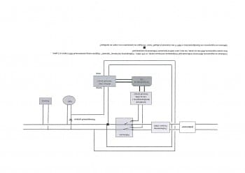

Вячеслав76
Сообщения: 16
Зарегистрирован: 18 дек 2023, 14:48
Можно ли так подключить ИБП
Сообщение Вячеслав76 » 19 дек 2023, 09:38
МБВ, Простите, я возможно криво выразил свою идею. Смысл такой. Подключаем ИБП после рубильника. Пока электричество есть, ток бежит через него на лампочки, и по "старому маршруту на розетки". Когда свет выключают, ИБП работает от аккумулятора подавая 220 на лампочки, розетки в тот момент не работают. Когда руками включаем преобразователь через рубильник, ток с преобразователя так же подается на ИБП, и тот переходит в обычный режим работы. Смущает только, будет ли ИПБ нормально работать от "преобразованного электричества" с преобразователя. Схема примерно такая

Понятно Вы выразились. Непонятно желание преобразовывать преобразованное. Плюсов никаких, одни минусы. Если преобразователь включаете вручную, почему не переключить ИБП вручную. Почти вся энергия преобразователя пойдёт на зарядку аккума ИБП.

МБВ, Простите, не совсем понимаю, что значит "переключить ИБП вручную". Скорее всего я остановлюсь на первом варианте. Одну линию пущу на свет, другую на розетки. Нужно только понять, можно ли у них оставить общий "ноль" или лучше и их разделить.

При включении преобразователя рубильником, отключить ИБП с переводом его нагрузки на преобразователь.
При включении от одного аккума преобразователя и ИБП на один ноль возможны варианты, зависит от схемы контроля и регулировки напряжения.

МБВ, Спасибо большое за консультацию. Попробую действительно отключать ИБП при подключении преобразователя.
