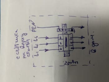

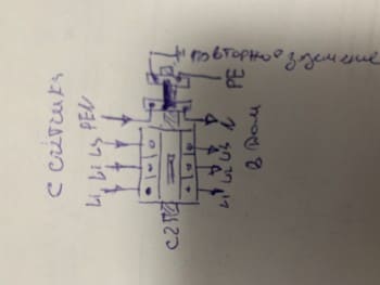

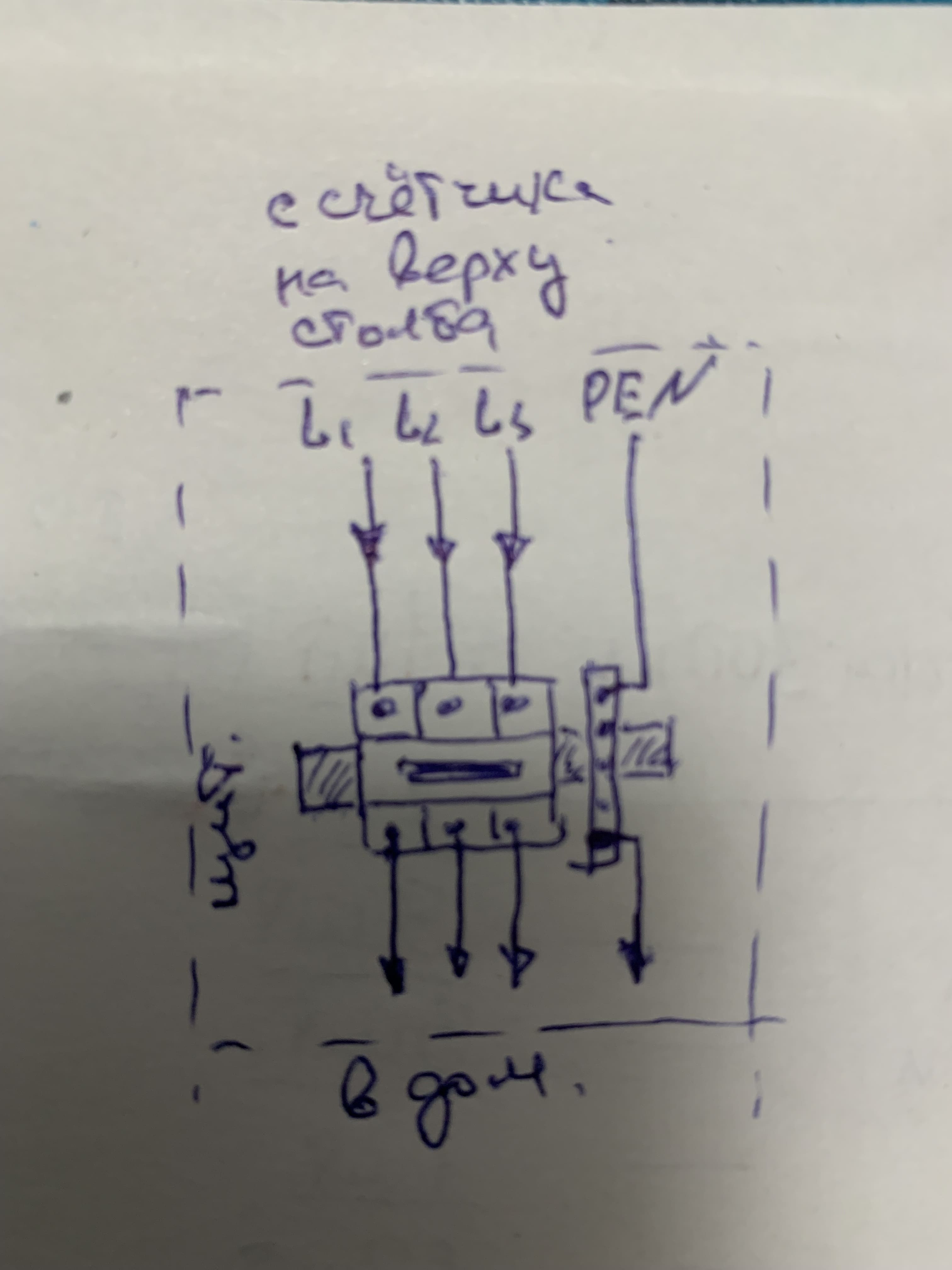

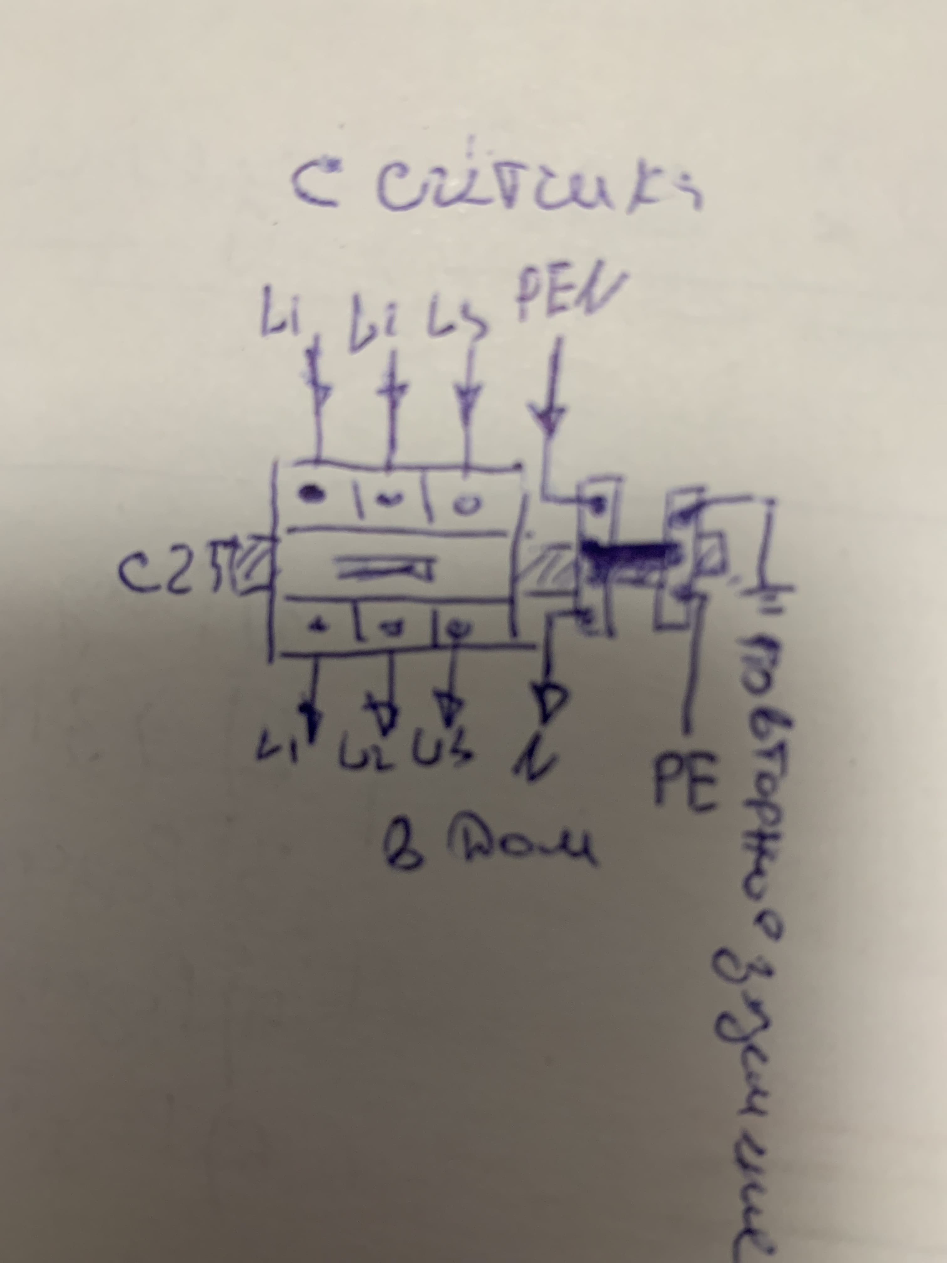

А между столбами, что висит ... тоже СИП или голые, не изолированные провода?Олегыч писал(а):Источник цитаты В щит на столбе приходит СИП 4*16 , в дом уходит 4*4мм2 кабель.
Вы уже, сделали ошибку ...Подскажите правильное решение как быть , если я разделю в доме в щите N и PE ...
Как видим, чтобы получить рабочий нуль (N) и защитный нуль (PE) ... нужно иметь, для деления, в наличии PEN соответствующего сечения ... а у Вас он только 4 мм.кв.ПУЭ7 писал(а): п. 7.1.45. Сечение PEN проводников должно быть не менее сечения N проводников и не менее 10 мм2 по меди и 16 мм2 по алюминию независимо от сечения фазных проводников.
Предложение заканчивается точкой, значит надо понимать написанное как утверждение ... и зачем Вы нам это пишите? Думаете, что мы не знаем как работает дифзащита?... и соединю перемычкой их то УЗО или диффы будут выбивать .
Именно так ... делайте проводку с РЕ_проводниками, пока не соорудили само заземление, эти проводники никуда не подключайте.Контур заземление будет еще не скоро . Может просто в доме в щите раскидать отдельно нейтрали и землю а по лету сделать контур и с него на шину PE ? Что посоветуете ?
Олегыч писал(а):Источник цитаты По чему нельзя нормально отвечать , или у вас молодежи на конкретные вопросы заведено отвечать всякой хренью ?! И где предыдущий оратор вычитал что не знаю как работает УЗО ?! Что за люди ?!
Форумов до хрена ... гуляй Вася до них ... коли считаешь, что вопросы (кстати, довольно тупые) можешь задавать только ты ... а на заданные тебе вопросы не отвечать ...Олегыч писал(а):Источник цитаты Толку от этого форума ноль ! И ответы тупые !!!
