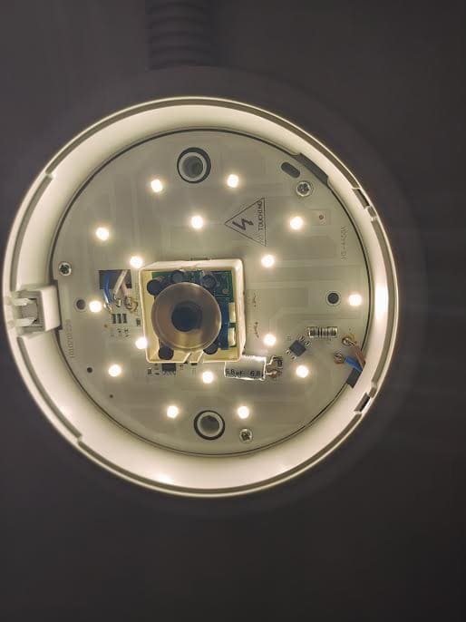

светильник PB-3-05-4K-MWS ЭРА Светодиод. св-к 5Вт 4000К 400лм круг 155х35 БЕЛ с настр. датч. движ. (40/480)

в общем спасибо за ответы, провел эксперимент следующего содержания включил свет, дождался пока светильник загорится, выключил, остановил полностью крыльчатку вентилятора карандашом, включил свет все включается сразу. нет ли способа организовать соизмеримыми зантратами задержку подачи напряжения на вентилятор относительно света?
6.8 микрофарад большая емкость?

Параллельно вентилятору, повысив cos. Возможно индуктивность вентилятора тормозит зарядку блока питания светильника. Проверьте время запуска светильника до и после, возможно емкость маловата будет.
