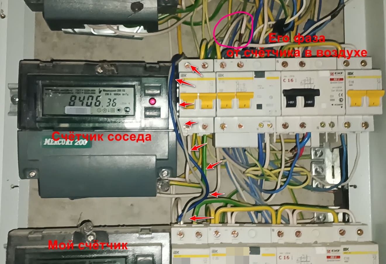

От моего автомата (тот, что после счётчика) идёт «сопля» до соседских автоматов. Притом, его фаза от счётчика просто висит в воздухе. Понятно, что идиот-сосед решил стырить киловатты, но получилось ли? Месячное потребление кВт не изменилось, а этой «сопле» между пакетниками уже больше месяца. Я так глянул, на его счётчике тоже потребление не стоит, а значит ток считается по нулю.
Вопрос: а считает ли вообще мой счётчик ток, который который течёт через этот провод? Счётчики у нас «Меркурий 200». Они, вроде как, считают и по нулю и по фазе. Сам разобраться не могу, уже голова кипит.

Проснулся, ещё раз глянул получше, посоветовался с электриком, сверил все показания и вот, что надумал.
Общий вводной автомат запитывает счётчик снизу. Значит сверху идёт входная фаза ДО счётчика. Возможно, соседу просто не понравилась одна из фаз, и он решил таким незамысловатым образом переключиться на другую, но питается он не от нашего счётчика, просто от той же фазы.
По показаниям, у них за вечер и ночь два киловатта набежало, у нас примерно так же.
Короче, воровства никакого не вижу, просто какой-то колхоз.
Поправьте, если не прав. Спасибо.

Отключите свой двухполюсный автомат (который первый с правой стороны счетчика).
Мне кажется, что он установлен до счетчика и обесточит его. В этом случае сосед своей перемычкой просто пересел на другую фазу. Хотя и несколько неряшливо.
