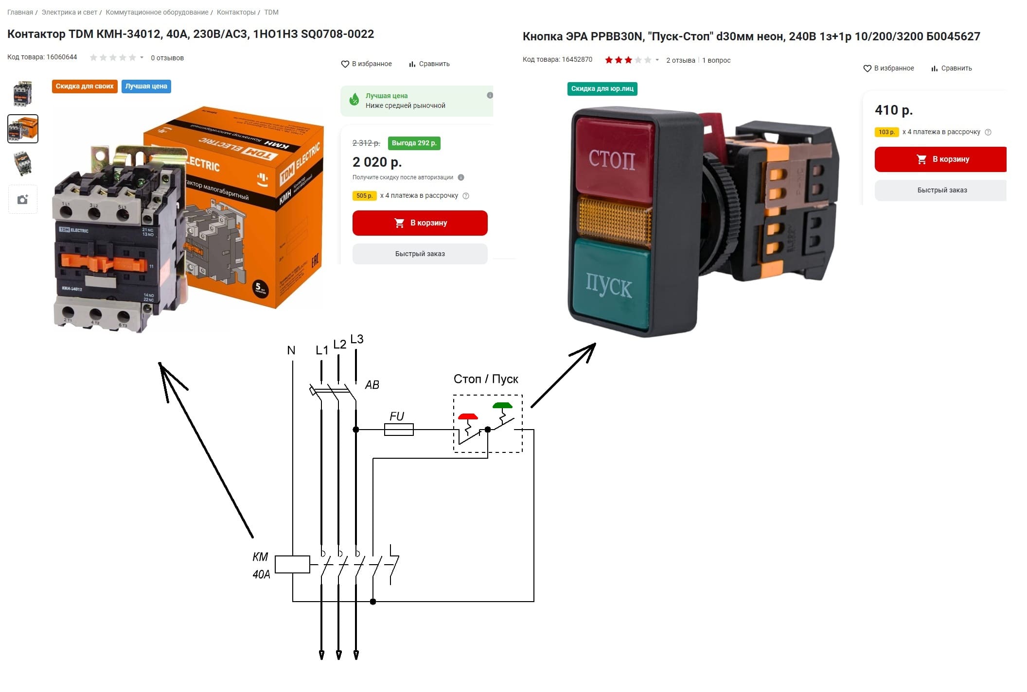

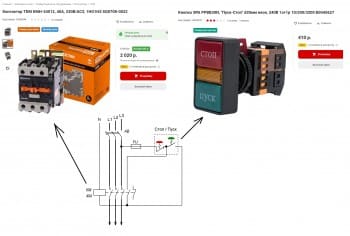

Как я понял, Вам не нужно ни какого реле задержки ... а нужен контактор с кнопками управления. Вы указали ток, но не указали количество фаз требуемых для работы нагрузки ... соответственно и требуемый контактор будет разным. :pardon:
На картинке показаны контактор (трехфазный) и кнопка управления (Стоп/Пуск) ... они только для примера, чтобы знали как выглядят. Схема с ними работает так ... при нажатии зеленой кнопки, контактор включается и остается включенным, до тех пор, пока не будет нажата красная кнопка или не пропадет напряжение на питающей сети. В выключенном состоянии остается до тех пор, пока не нажмется зеленая кнопка.
Внизу нарисована схема ...
Извините за профанство - однофазная сеть, 220-240V.
Да, теперь я понимаю, что реле задержки мне действительно не нужно, а нужен контактор с кнопками, для однофазной сети. Большое спасибо!

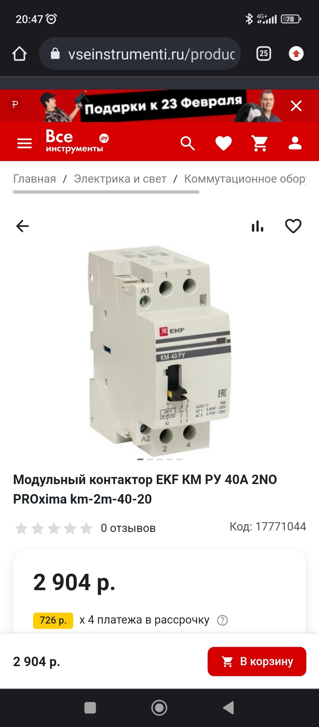

Ищите что-то такое:
And Rey
Сообщения: 20
Зарегистрирован: 18 фев 2024, 14:08
Реле задержки включения нагрузки
Сообщение And Rey » 18 фев 2024, 23:18
МБВ писал(а):Источник цитаты Ищите что-то такое:
Спасибо! К нему также нужна комбинированная кнопка "пуск-стоп"? Устройство просто другого форм-фактора?

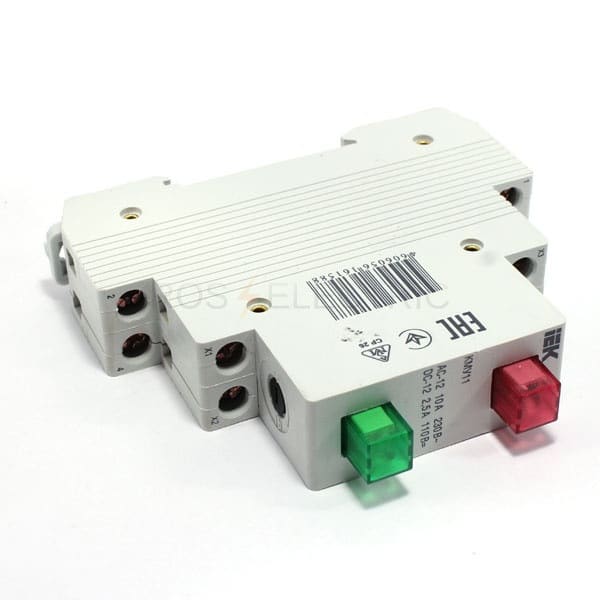

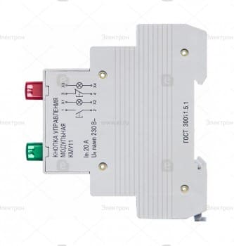

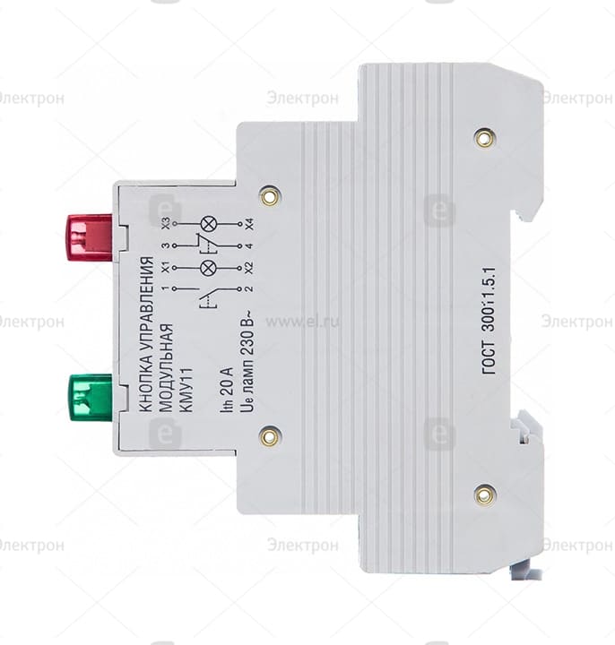

"Гражданских" исполнений контакторов достаточно много. Они будут органично смотреться в обычном бытовом щитке. При наличии в нем свободного места можно и кнопки использовать аналогичного форм-фактора. Подсветку кнопок можно использовать для индикации наличия напряжения на вводе и для индикации включенного состояния контактора, например.
Уразумел, спасибо!
Клёвое решение, действительно органично смотрится - никогда подобных модулей не видел, пойду искать-смотреть. Спасибо!
