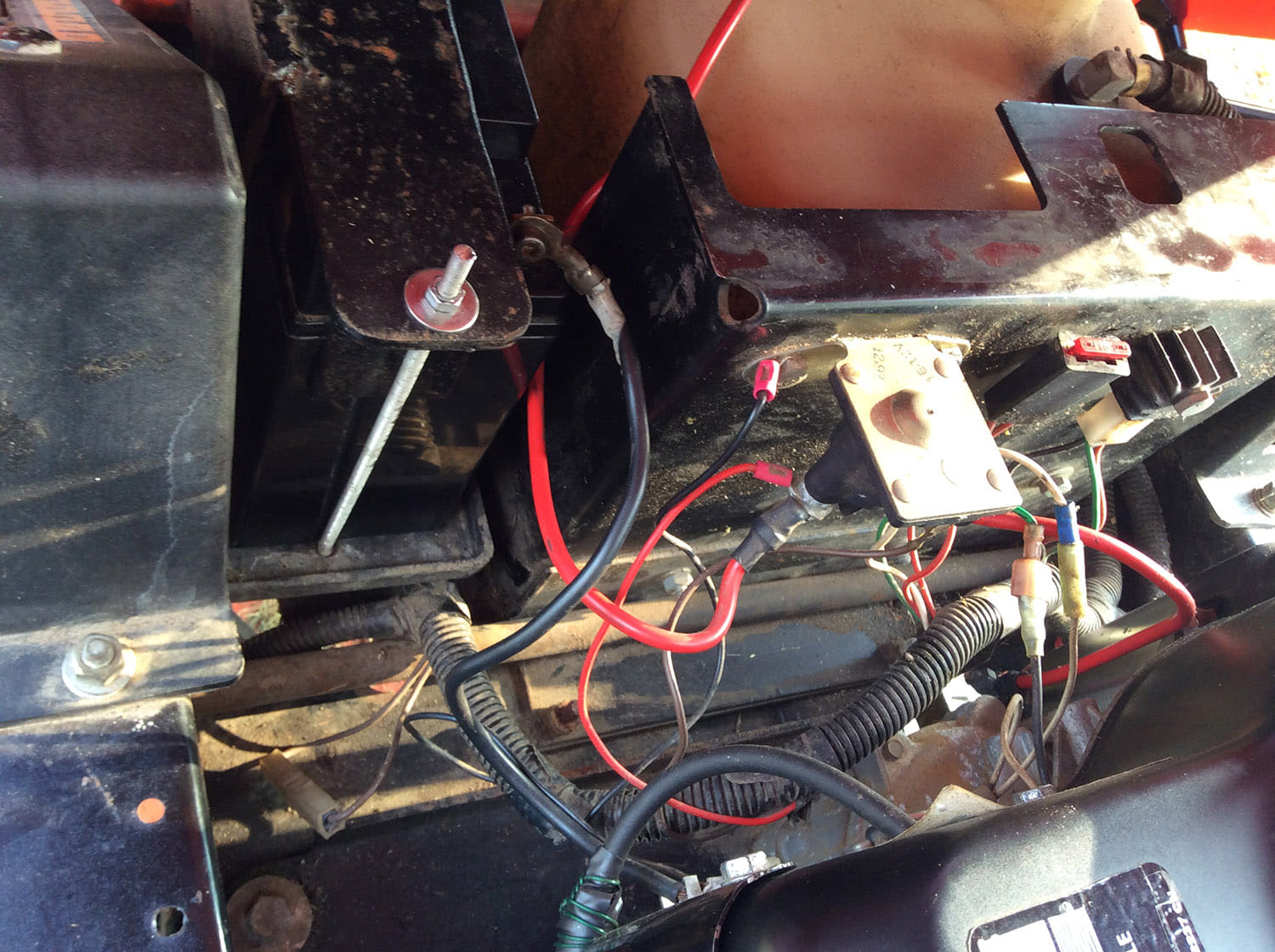

Duval писал(а):Источник цитаты Оба родных кабеля от аккумулятора либо были короткими, либо их оборвали.
Они довольно необычные. Много тонких медных проводков в пластиковой оболочке.
Диаметр этого жгута из тонких медных жилок (без изоляции) 6,5 мм.
Можно его нарастить другим кабелем, который по сути похож?
В нём тоже жгут из медных проводов, но они гораздо толще, и их меньше по количеству.
Диаметр этого жгута из медных проводов (без изоляции) 4,2 мм.
Описанное Вами, именно кабели, их применил старый владелец, по причине своей тупости, или нежелании приобрести, что требуется.
А требуется не кабель, а многожильный, медный провод ... сечением не меньше 25 кв.мм ... могли бы сами догадаться, сравнить с проводами на автомобиле, какие надо.
Короче много-много медных проволочек, неизолированных друг от друга, под общей изоляцией ... гибкой.

TOPMO3 писал(а):Источник цитаты много-много медных проволочек, неизолированных друг от друга, под общей изоляцией ... гибкой
Так они такие и есть, я же показал на фотке. В чёрной оболочке, это родной, а в красной, это у меня есть такой и я хотел бы его использовать для удлинения, если это можно.

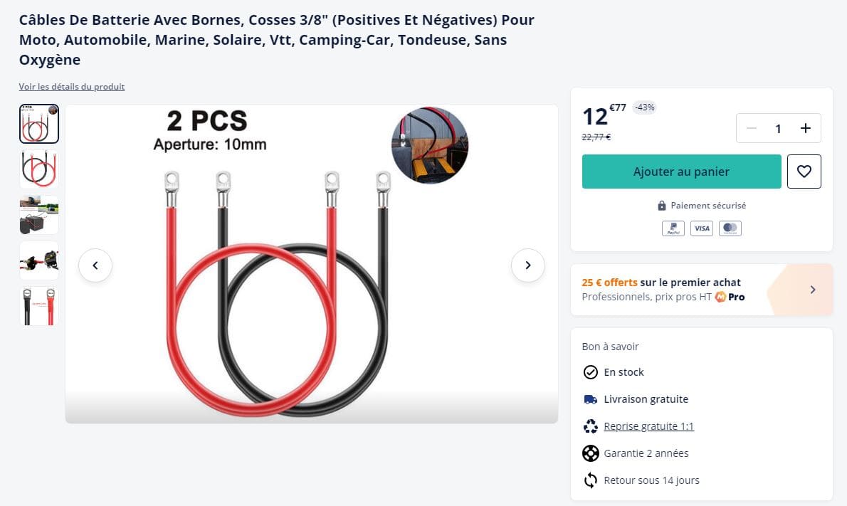

Я тоже не хочу, поэтому у вас совет спрашиваю. Тут есть большой выбор проводов для "прикуривания", они толстые. Посмотрите ссылку :
https://www.manomano.fr/catalogue/p/cbl ... e-61535059

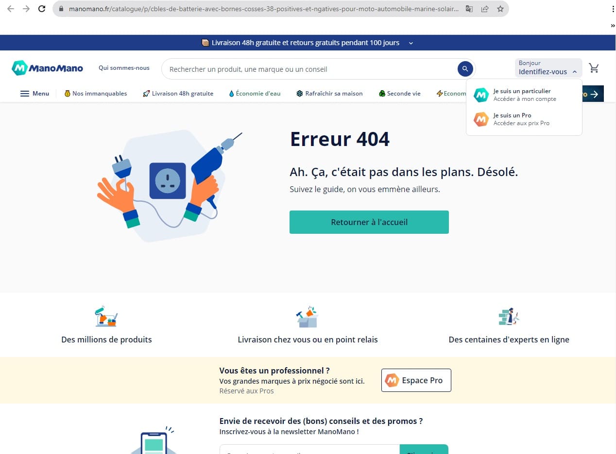

Duval писал(а):Источник цитаты... Посмотрите ссылку :

Сообщение Duval » 19 авг 2023, 12:41
Наверно, не хочет сеть соединяться с французским сайтом
Электропитание старого английского трактора
Сообщение TOPMO3 » 19 авг 2023, 19:29
Duval писал(а):Источник цитаты Наверно, не хочет сеть соединяться с французским сайтом
Это не наша сеть "не хочет" ...это французский сайт, отказывается открываться для России. :biggrin:
Вам нужны подобные провода ...сечением не меньше 25 мм.кв.
Показанные 10 мм.кв. подойдут только легковушке, малолитражке.

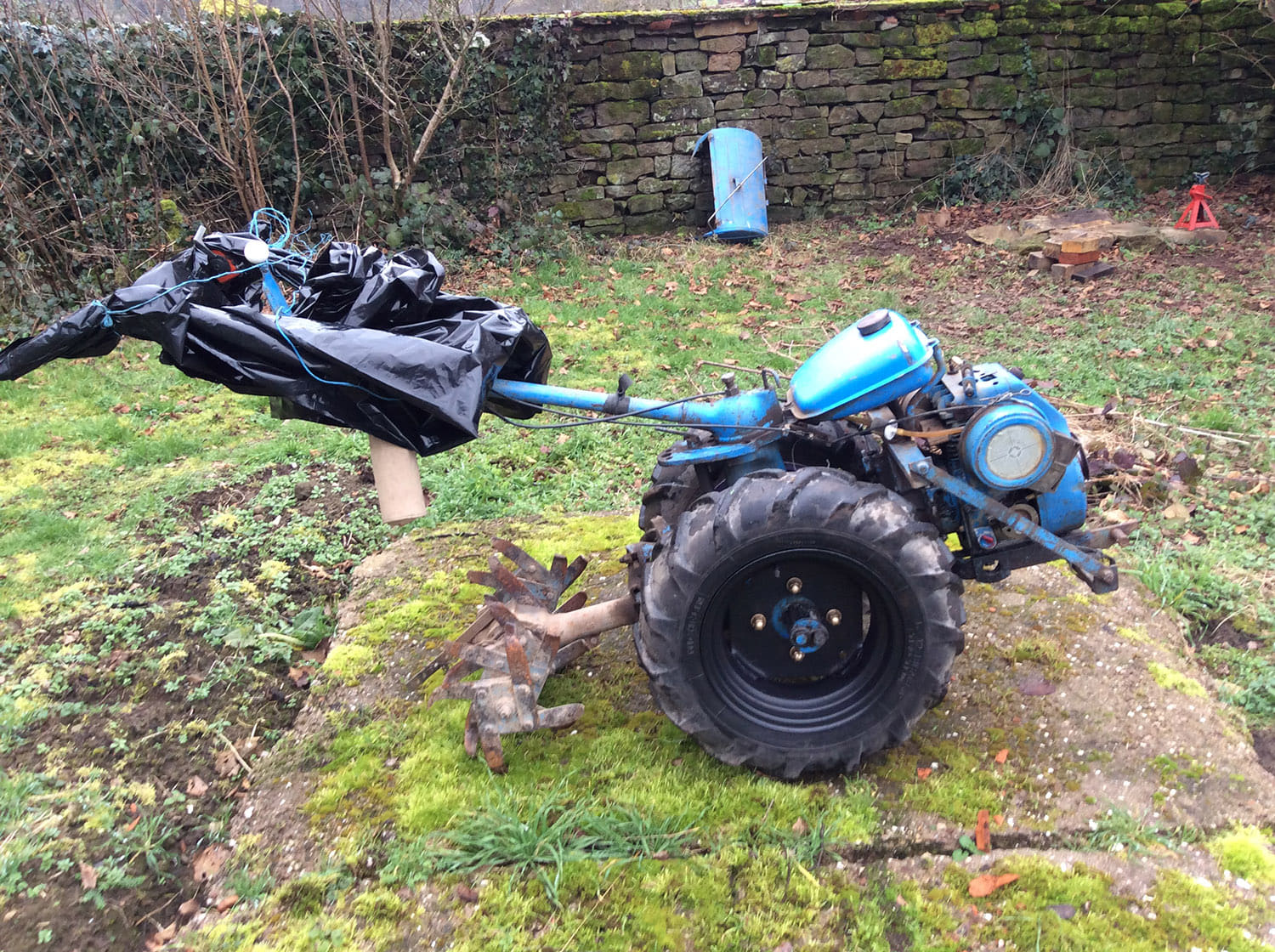

Сообщение Duval » 25 фев 2024, 17:59

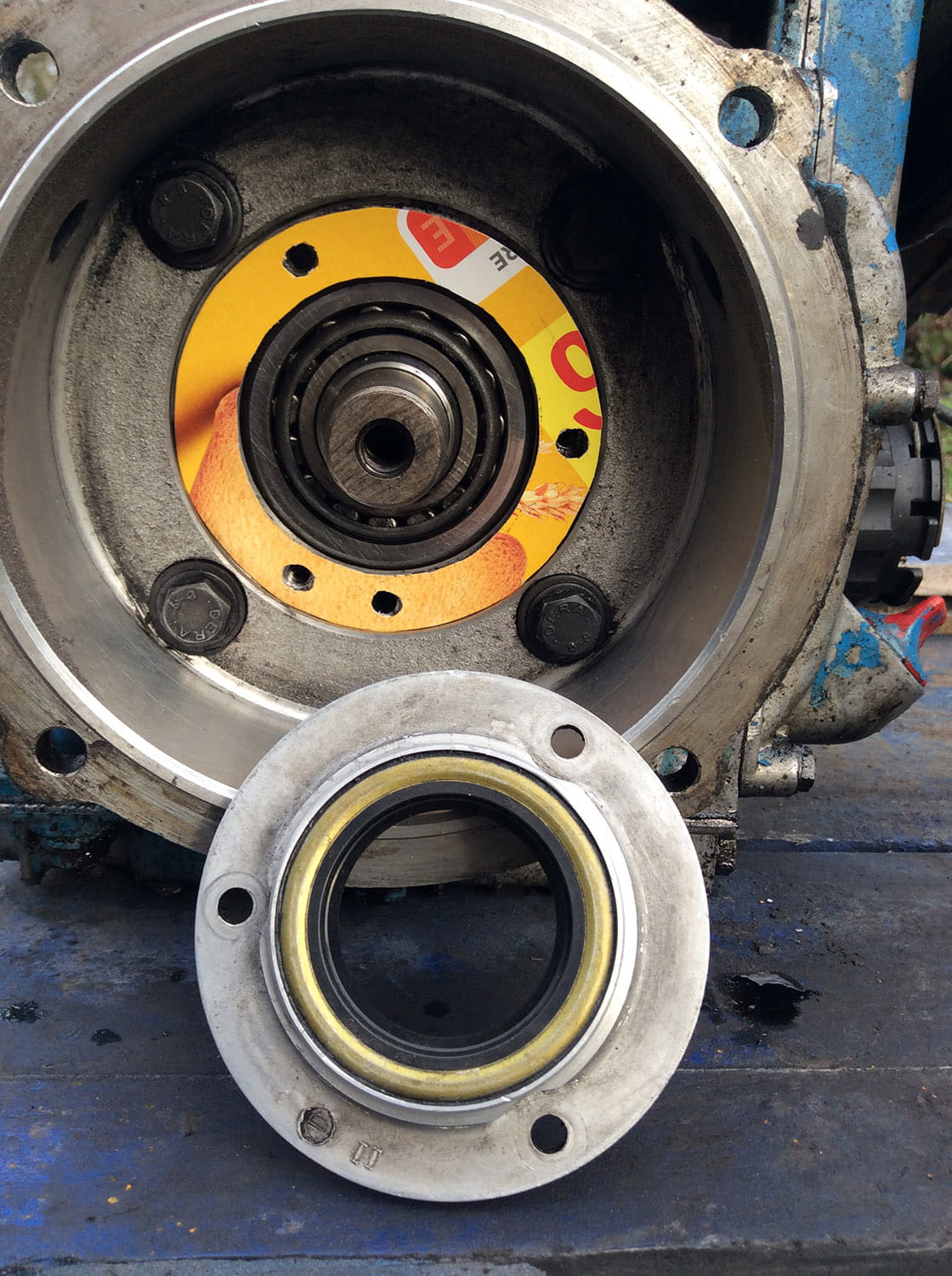

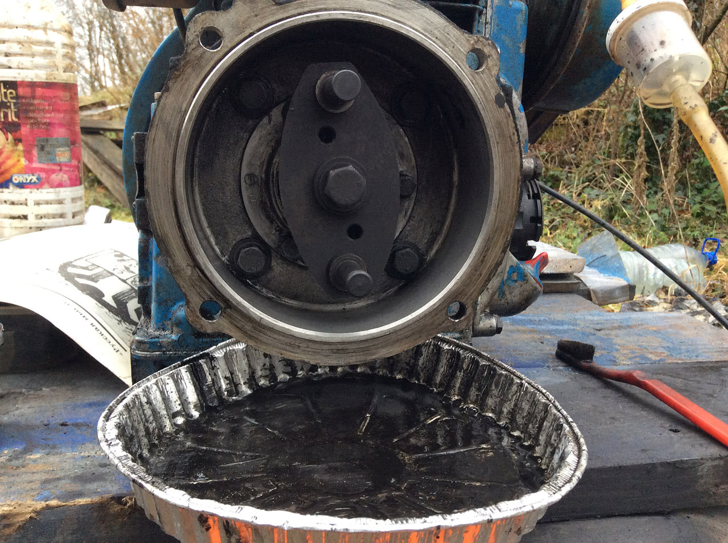

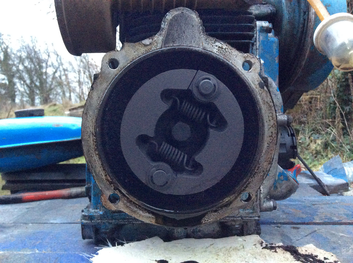

Вот, этот ручной трактор правил последние 2 месяца. Были напрочь, до железа, стёрты тормозные слои на сцеплении, и оно не работало. И на тормозном ремне тоже. Сальники потрескавшиеся, весь отсек сцепления был залит чёрным маслом. Сейчас я собираю всё назад, потом попробую завести. У меня ещё сомнения по карбюратору. Туда слишком много бензина поступает. И бензобак внутри ржавый, ума не приложу, как его вычистить? Резать его на 2 половинки не хочу, потому что потом со сваркой кошмарная работа.
МБВ
Сообщения: 407
Репутация: 78
Сообщение МБВ » 25 фев 2024, 22:47
В карбюраторе проверьте запирание иглы и ход поплавка. Бак промывают кислотой от ортофосфорной до любой, уксусной, лимонной или средство для унитаза, но с кислотой.

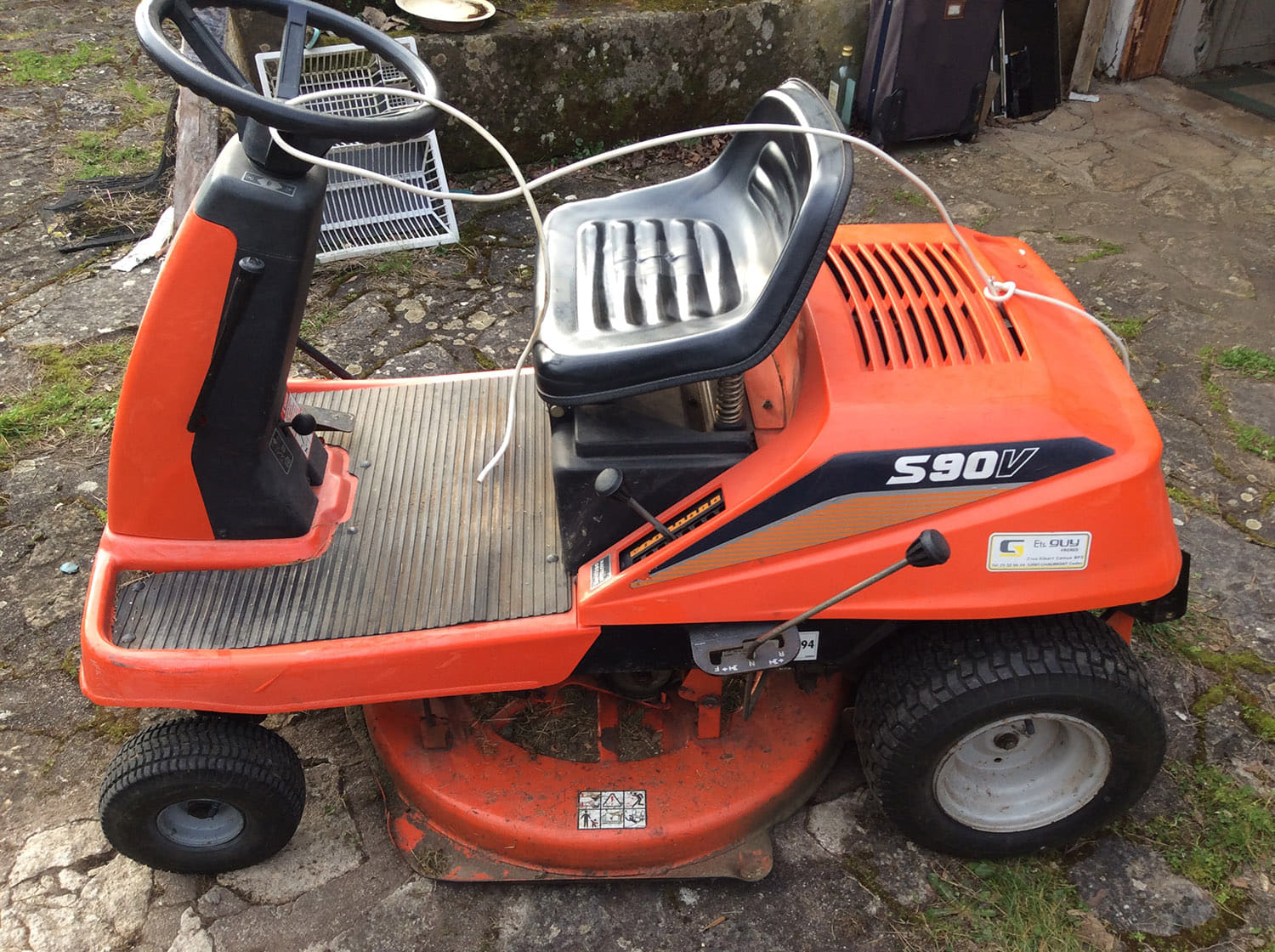

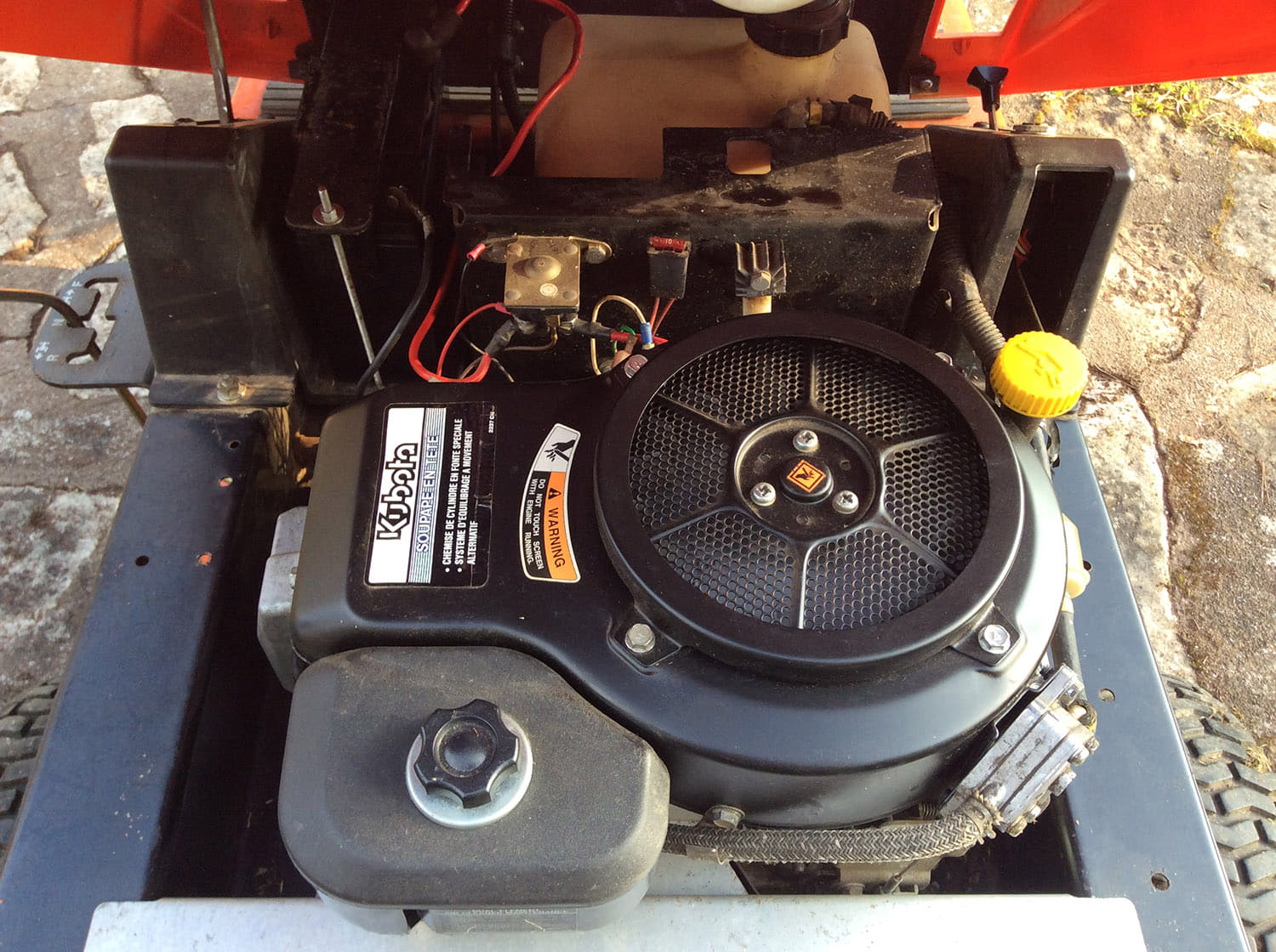

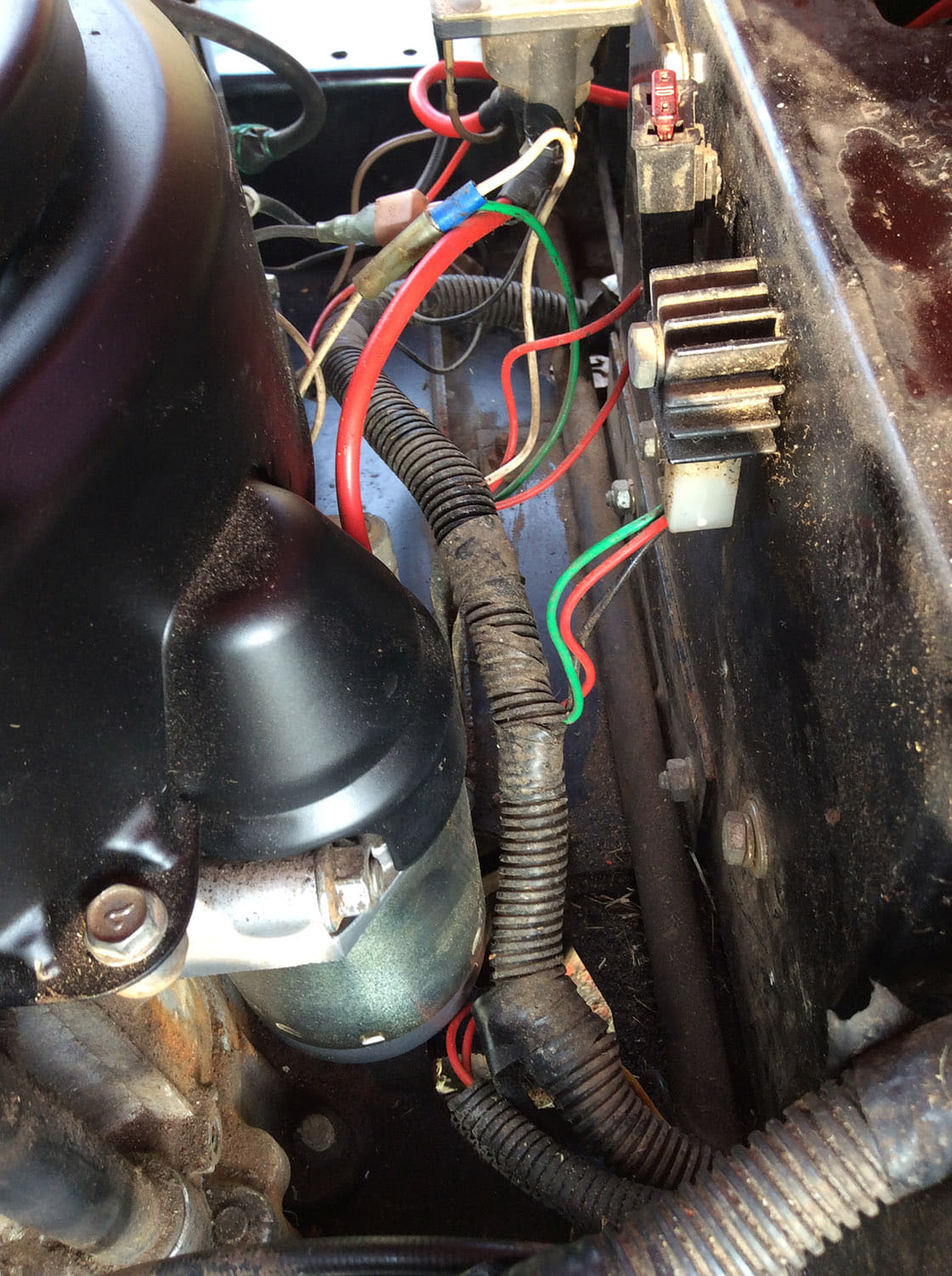

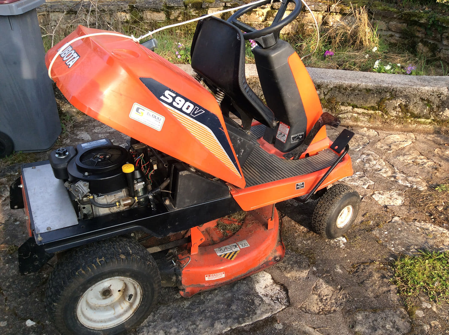

Вот, такой мини-трактор газонокосилка KUBOTA S90V 1994 года, работает на бензине.
Duval
Сообщения: 92
Зарегистрирован: 02 июл 2023, 19:33
Репутация: 3

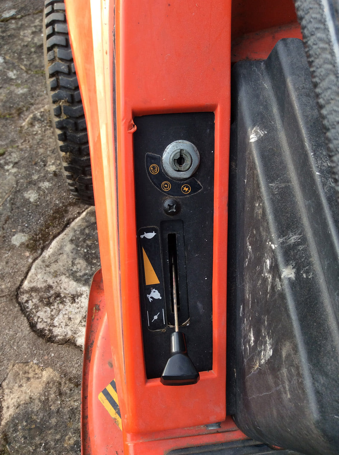

Сообщение Duval » 08 мар 2024, 19:56
Разобрал замок зажигания, там контакты окислились, оказывается. Почистил их, всё работает.
