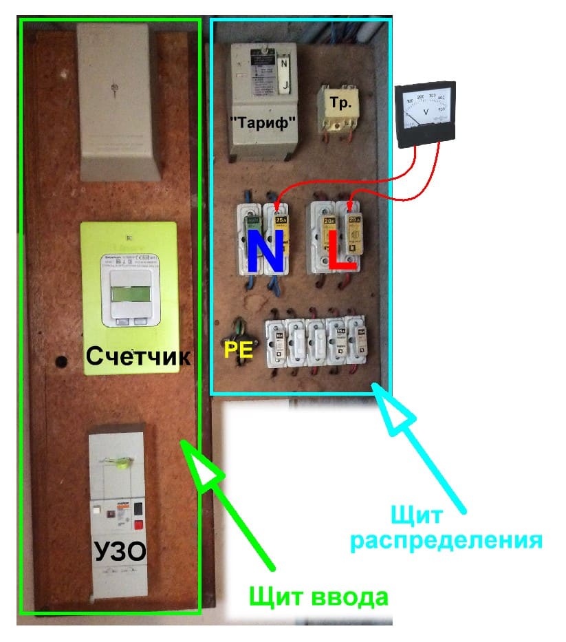

Duval писал(а):Источник цитаты Если ставить так, как вы указали на рисунке, то надо будет провода из верхнего ряда дотянуть до нижнего.
Не надо ...
Duval писал(а):Источник цитатыЭто надо будет их клемником скреплять? А разве можно так наращивать провода на щитке?
Надо делать без наращивания ...
Напишу примерное руководство по процессу требуемых работ ...
Старый французский электро-распределительный щиток в жилом доме
Сообщение TOPMO3 » 29 фев 2024, 10:02
Общий вид на данный момент
Надо выяснить как подключены друг с другом два щита ... а также, как подключен переключатель «Тариф» и трансформатор.
Для выяснения надо:
… выключить УЗО;
… проверить отсутствие напряжения на предохранителях (как показано на рис.);
… просверлить отверстие (или два) в верхней части щита распределения;
… ослабить крепление распределительного щита и привязать веревку за какой нить крюк;
… открутить полностью крепление, щит должен повиснуть на веревке, а не на проводах;
Выяснить:
… откуда приходят, на предохранители верхнего ряда, синие и красные провода;
… куда подключены «Тариф» и трансформатор;
… откуда поступает провод «РЕ» и сколько отходит от него.
После того, как будут озвучены ответы … определимся с последующими действиями.
Внимание!
Возможно, что "Тариф" и трансформатор подключены с ввода, т.е. ДО счетчика ... а значит, даже при отключении УЗО, напряжение на них останется ...

Сообщение TOPMO3 » 29 фев 2024, 14:27
Duval писал(а):Источник цитаты Ой, нет, что вы! Я не имею права на такие действия. Если что-то испортится, то меня потом EDF слопает.
Какие действия? Что, из того, что я написал делать запрещено?
Вам запрещается трогать "Тариф", счетчик и всё остальное, что подключено ДО счетчика ... всё что находится под пломбами.
Всё что подключено После счетчика, потребитель/собственник, имеет право менять, ремонтировать, реконструировать.

Вот этот большой щит я не хочу трогать. Пусть он останется на месте. Мало ли что им в голову взбредёт.
Сообщение TOPMO3 » 01 мар 2024, 08:48
А где я писал про большой щит?
На фото, большой с левой стороны ...на нем счётчик.
Где я писал этот щит трогать?
Да и правый щит останется, потом на месте ...просто надо заглянуть за него и по подключению проводов нарисовать истинную существующую схему.
Выложенная раньше, нарисована с догадками и точно не соответствует действительности.
Прямо в висячем положении можно всё смонтировать и снова закрепить на свое место.
Duval
Сообщения: 92
Зарегистрирован: 02 июл 2023, 19:33
Репутация: 3
Сообщение Duval » 01 мар 2024, 11:36
Так он же сплошной, и предохранители на нём в 2 ряда, и наверху 2 коробочки. Его же пополам не разрежешь.
И отодвинуть его от стены нельзя, потому что провода короткие.
Не буду его трогать.

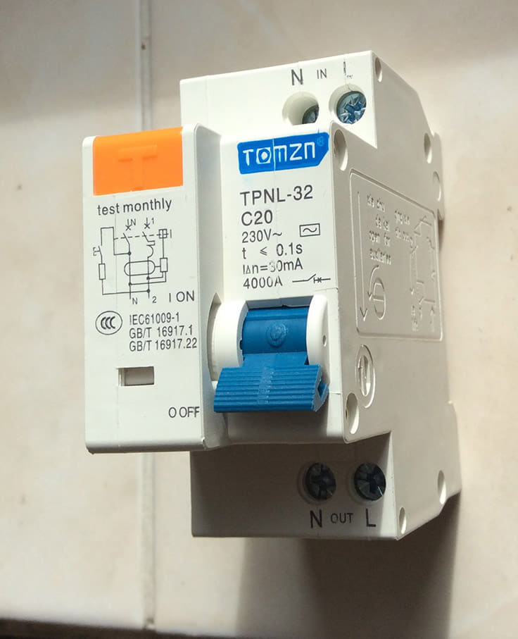

Господа специалисты, объясните разницу между двумя похожими приборами
Сообщение TOPMO3 » 11 мар 2024, 21:02
Duval писал(а):Источник цитаты Господа специалисты, объясните разницу между двумя похожими приборами
С левой стороны простой автоматический выключатель (в народе - автомат) ... с правой стороны - это комбинация из двух аппаратов (в народе - дифавтомат), внутрь которого засунули УЗО и автомат. Чем они отличаются и для чего они служат, я Вам расписывал на первой и второй страничке темы.
viewtopic.php?p=65859#p65859 вот описание что делает дифавтомат ... откиньте из описания "защита человека" - получите описание работы автомата.

Сообщение Duval » 11 мар 2024, 21:23
Аха, спасибо за разъяснение. А то они с виду похожи.
