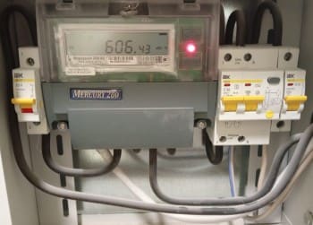

Дом новостройка, квартиры без ремонтов. Кабель сечением 10мм.
Для чего после узо стоит автомат на 16А?
У самого две версии:
1) просто ограничитель на время ремонтных работ
2) этот автомат защищает счетчик или узо.
Сделали ремонт, заселились. Когда жена включает духовку и печку, естественно автомат выбивает.
Вопрос: можно ли просто снять этот автомат и кабели кинуть на узо? Или же обязательно заменить его но на более емкий (25,32 или 40А)? Действительно ли он выполняет защитную функцию?

В квартире уже были временные розетки и даже два автомата на 16А.
Плюс из этого автомата идет жила на 10 мм до квартиры.
Поправочка: к 16 амперному автомату можно тянуть жилы не 1,5, а 2,5.

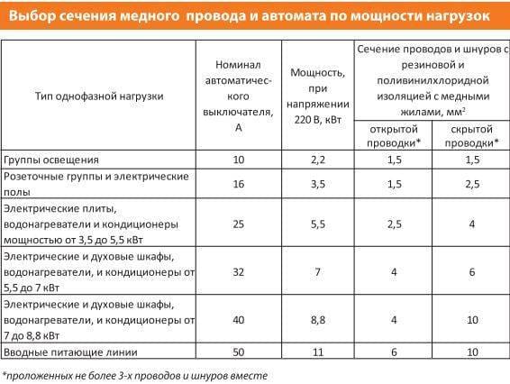

Сообщение sibarit » 28 фев 2024, 09:40
1 кв.мм - 10А
1,5 кв.мм - 16А
2,5 кв.мм - 25А
4 кв.мм. - 32А
6 кв.мм - 40А
10 кв.мм - 63А
Именно так выглядит стандартный ряд сечений медных проводов и скоординированный с ним стандартный ряд номиналов автоматических выключателей. Для любого электрика это своеобразная таблица умножения, которая должна отлетать от зубов.
Ну да ладно, это лирика.
тарвок писал(а):Источник цитаты из этого автомата идет жила на 10 мм до квартиры
Тогда можно заменить автомат на любой, вплоть до 50А, т.к. вводной именно на такой номинал.

sibarit писал(а):1 кв.мм - 10А
1,5 кв.мм - 16А
2,5 кв.мм - 25А
4 кв.мм. - 32А
6 кв.мм - 40А
10 кв.мм - 63А

тарвок, что хочется посоветовать в аналогичных вопросах.
Не черпайте "знания" из непонятно кем созданных таблиц. Читайте ПУЭ.
P.S. Если будете покупать кабель изготовленный по ТУ неизвестным производителем, проверяйте штангенциркулем диаметр, вычисляйте сечение и уменьшайте ток учитывая недовложение меди в изделие. Вполне может быть, что кабель сечением 2,5 кв. мм. окажется при проверке всего лишь 1,8 или 1,9 кв. мм. Зато это будет самый дешевый кабель 2,5 кв. мм. на рынке

sotmail, у меня вообще есть предположение, что хозяина с автоматом на 50А "нагрели". Кому-то из бригады монтажников он оказался нужнее. А в сумке как раз валялся для шабашек шестнадцатиамперник. Вот и заменил.
Провод 10 кв.мм. из шестнадцатиамперного автомата - это... нонсенс.
МБВ
Сообщения: 407
Репутация: 78
Для чего тут автомат на 16А?
Сообщение МБВ » 29 фев 2024, 11:49
sibarit писал(а):Источник цитаты Провод 10 кв.мм. из шестнадцатиамперного автомата - это... нонсенс.
Да, но ноль похоже 2,5 мм. Но не 10 точно.

Сообщение sotmail » 29 фев 2024, 11:57
и там нету узо, там дифавтомат стоит

Сообщение тарвок » 01 мар 2024, 16:17
sibarit писал(а):sotmail, у меня вообще есть предположение, что хозяина с автоматом на 50А "нагрели". Кому-то из бригады монтажников он оказался нужнее. А в сумке как раз валялся для шабашек шестнадцатиамперник. Вот и заменил.
Не нагрели)) во всех щитках нашего дома: до счетчика стоит двухполюсник на 50, а после дифавтомата еще один автомат на 16А.Ну либо нагрели всех.))
То есть его в принципе можно выкинуть и подключиться к дифавтомату?

Сообщение sibarit » 01 мар 2024, 16:19
Именно так.
