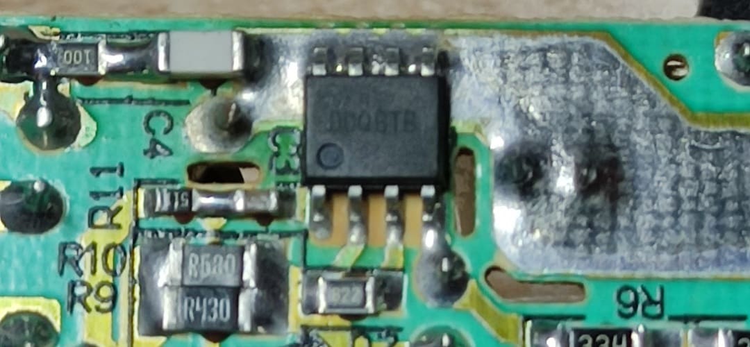

Замерил ток 360мА напряжение 87 В. Диоды 2835 у них номинал 60мА . Четыре диода подключены параллельно значит номинал должен быть
240мА .Хотел понизить ток для увеличения ресурса но нигде не могу найти расшифровку smd микросхемы а лучше схему драйвера . Обозначение микросхемы
DDQBTB. 8 выводов

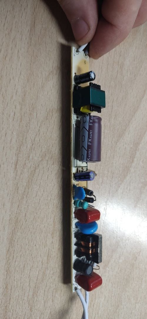

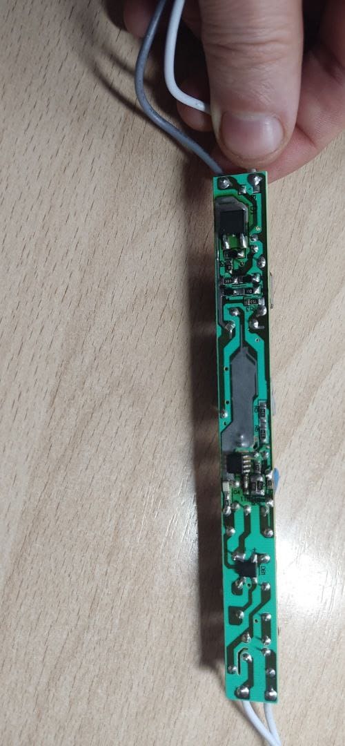

А её фото и окружение можно? Аналог можно по схеме найти.

Аналог подобрать не смог 5,6,7,8 сидят на + , пробовал убирать одно из двух сопротивление сидящих паралельно (R9 и R10) но пульсирует подумал не то.

Артём75 писал(а):Источник цитаты пробовал убирать одно из двух сопротивление сидящих паралельно (R9 и R10) но это не то.
А что это?

убрал меньшее тока почти не было второе моргание. Поставил вместо 0,68 (R10) 1.5 Ома ток стал 280 mA работаект стабильно.

Надо одно сопротивление заменить на 1/2 или 1/3 R. Тонкая работа. Проще:

я думал сделано так чтоб можно было выпаять одно но пришлось подбирать. Вместо 0,68 поставил 1,6 и ток снизился до 240 mA, падение напряжения на диоде 2,95 В ток 60 мА работает стабильно, визуально светят также ярко при просмотре камерой морганий нет . При увеличении сопротивления- пульсирует. Номинал получился так и оставлю.

Артём75 писал(а):Источник цитаты... Если кто знает как убрать пульсацию подскажите - получится еще снизить.
Имхо, источник пульсации сам драйвер. Так как выпаивая резистор ( на эммитере транзистора) Вы изменяете напряжение ОС ... драйвер принимает это за ошибку и пытается вернуть всё на место ... т.е. надо "убедить" драйвер, что полученная напруга на ФБ и есть самое то.
Обычно там присутствует делитель регулируемый ... то-ли для опорного, то-ли для установки "ошибки".
Короче нужна конкретная схема с даташитом драйвера ... :pardon:

Обычное дело. Шим регуляторы лед светильников так устроены, при снижении мощности происходит срыв генерации и свет начинает дрожать. Это видно на любом лед светильнике при деградации диодов и снижении мощности. Иногда лечат добавлением сопротивления (нагрузки) на выход. Но это изврат по нагреву, КПД и т. П. Каждый шим регулятор работает при определённом напряжении на токовом резисторе. И порог изменения токовых сопротивлений не широк.
