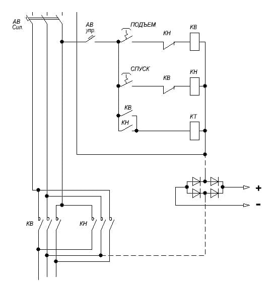

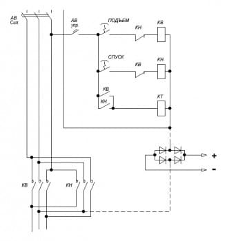

Сообщение TOPMO3 » 11 мар 2024, 14:21
Тут желательна схема ... по описанию, можно предположить, что выпрямитель подключен, непосредственно к выходу контакторов ... т.е. тормоза управляются контакторами, а не кнопками.
Проблема скорее всего, в цепях питания контактора КТ ... но мы не знаем ... может обошлись без контактора ... пунктирные линии - питание выпрямителя без контактора.

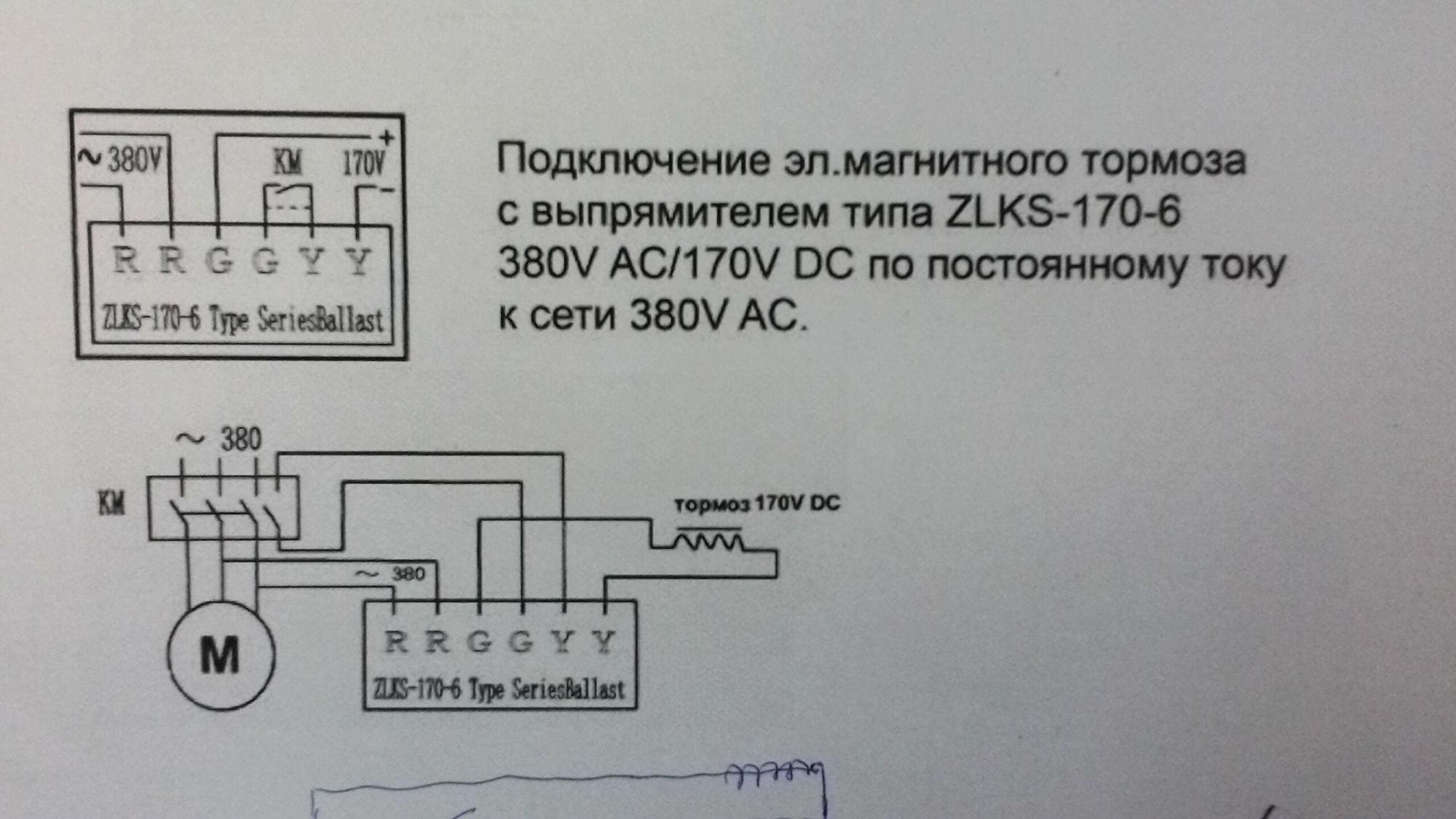

Выпрямитель запитан от двигателя по такой схеме

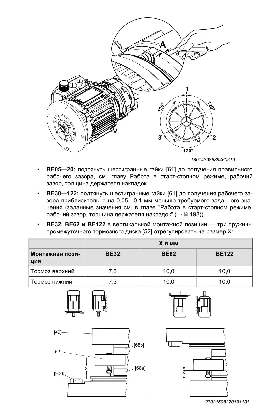

Neclud, проверьте зазоры на тормозе и чистоту места скольжения.
сталкивались с подобным тормозом, плата управления которого стоит под клемником двигателя. В мануале должен быть метод проверки и настройки. Только у нас был сепаратор, а не тельфер.
Возможно он подклинивает. У нас был такой мануал
Двигатель с тормозом EDR
Последний раз редактировалось aleksey.RU 11 мар 2024, 16:11, всего редактировалось 1 раз.

aleksey.RU писал(а):Источник цитаты проверьте зазоры на тормозе и чистоту места скольжения.
Была первая мысль: разобрать, почистить, смазать, собрать, обмыть. Думал это уже прошли. 70% помогало.

Neclud писал(а):Источник цитаты Выпрямитель запитан от двигателя по такой схеме
Понятно ... а средние контакты G и Y, замкнуты перемычкой или замыкаются контакторами?
Какую роль играют эти контакты ... замыкаемые по схеме КМ? Предположу что включают и отключают выпрямитель ... но как ...какие нить тиристоры или симисторы, что-ли? Если электроника ... может после короткого отключения, схема не срабатывает на включение?
Neclud писал(а):Источник цитаты ... Но мысль вроде понятна. Откинуть двигатель, посмотреть как без него тормоза работают. Если нормально, запитать выпрямитель через контактор.
Да, именно это, имел в виду.
Средние контакты замыкаются через контактор. Если поставить перемычку проблема исчезает, но появляется другая проблема. Тормоза медленно срабатывают, и если есть груз, при опускании он падает где-то на 0.5 метра, пока тормоза не сработают, так тоже не вариант оставлять.
