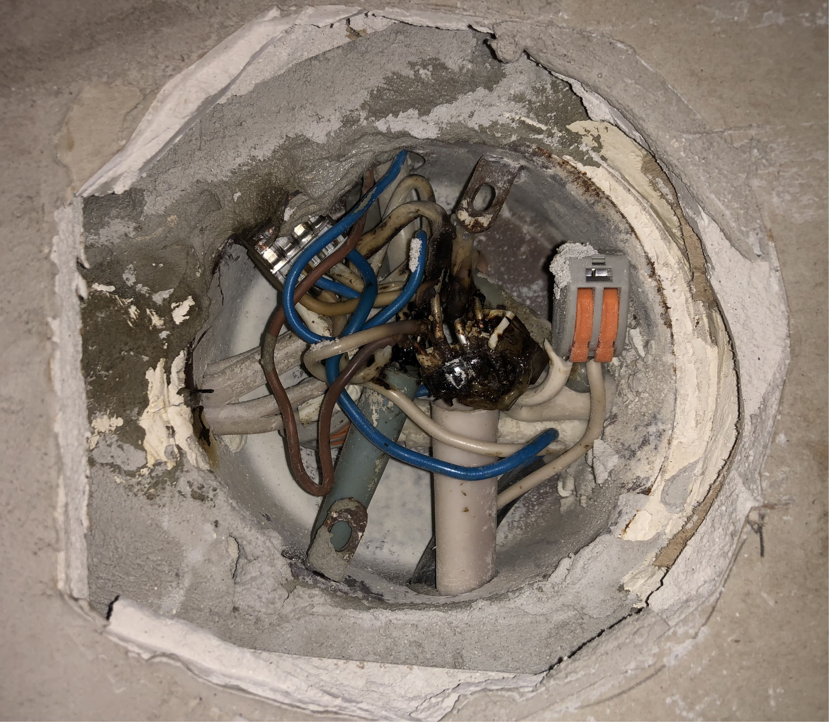

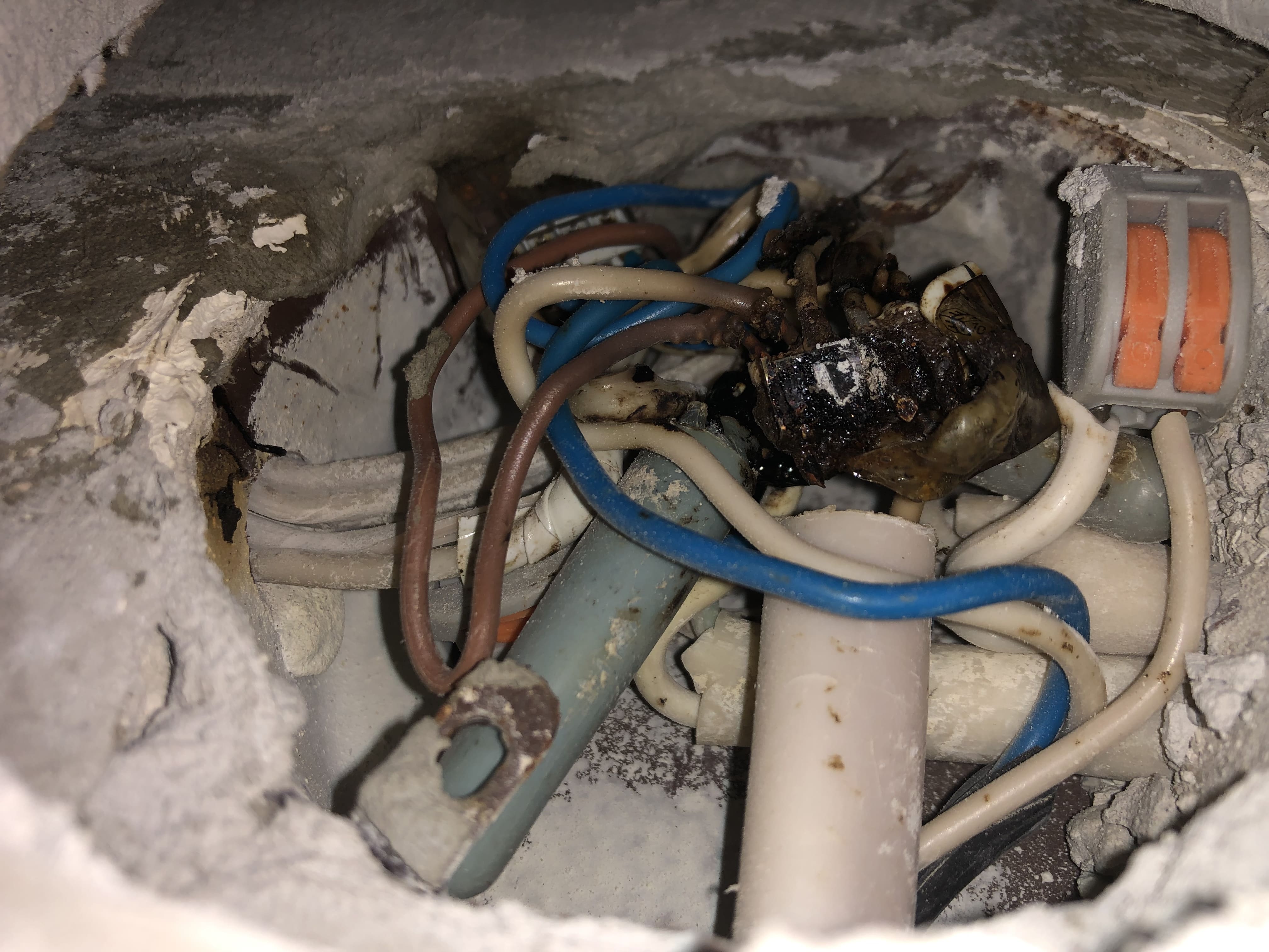

Люди добрые, всем здравствуйте!
Кто знающий подскажите советом, сам в электрике особо не разбираюсь, могу розетку/выключатель поменять, не более.
При ремонте квартиры снял обои и в стене в коридоре между дверьми в ванную и туалет обнаружил вот такую ситуацию (приложу фото).
Предполагаю что соединены алюминиевые и медные провода, знаю что так не делается.
Насколько понимаю это может привести к замыканию и пожару.
Вопрос что нужно и лучше сделать в этом случае сейчас?
Обнаружено соединение алюминиевых и медных проводов
Сообщение TOPMO3 » 25 фев 2024, 13:35
Здравствуйте
DmitriyVE писал(а):Источник цитаты ... Вопрос что нужно и лучше сделать в этом случае сейчас?
Отключить все автоматы ... разобраться где какая скрутка, по сколько проводов в каждой ... все скрутки заменить на ВАГО_клеммники (на фото штучка с желтыми рычажками).

Если у вас проводки медные соединены с алюминием, то необходимо использовать клеммники Wago исключительно с постой. Они бывают на 2, 3, 4, 5 и 8 мест. https://electrica220.ru/products/klemma ... yh-korobok
