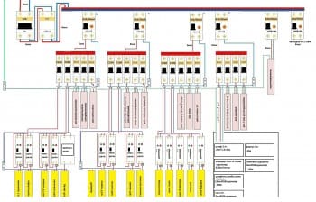

Доброго времени суток.
Начну с того что я не являюсь электриком. Но всегда испытывал к этому интерес. Именно поэтому в своем доме решил сделать электрику сам. Проект готов. Дошло время до проектирования щитовой. Очень многое посмотрел на Ютубе, так же читал этот форум. Составил то что составил, и готов это обсудить, как с вами, так и со всеми знакомыми электриками, таковые есть, так как сам на стройке работаю.
И так. 1 этаж 100кв. На будущее оставлен второй ещё 40кв. По розеточным группам разделил всё на 4 УЗО, так чтобы номинал УЗО не был меньше суммы номиналов автоматов, и в каждой группе сделал по одному автомату на освещение. При разделение розеток обращал внимание что бы нагрузка была примерно равномерная на все 4 УЗО. По освещению получилось три группы.
Первая. 220в включение через импульсное реле.
Вторая. 220в через диммер.
Третья. 12-24в диодное освещение.
Всё будет управляться через звонковые выключатели.
Скорее всего ещё будет мастер кнопка. Пока думаю.
Нужно мнение спецов. Что менять, на что обратить внимание. По схеме подключения проводов, сильно не заострял внимания, пока это схема для себячина.

На розеточную сеть ставте автоматы с характеристикой "С"
Все УЗО и ДИФ тип "А"

aleksey.RU писал(а):Источник цитаты На розеточную сеть ставте автоматы с характеристикой "С"
Изучу этот вопрос. Спасибо.
