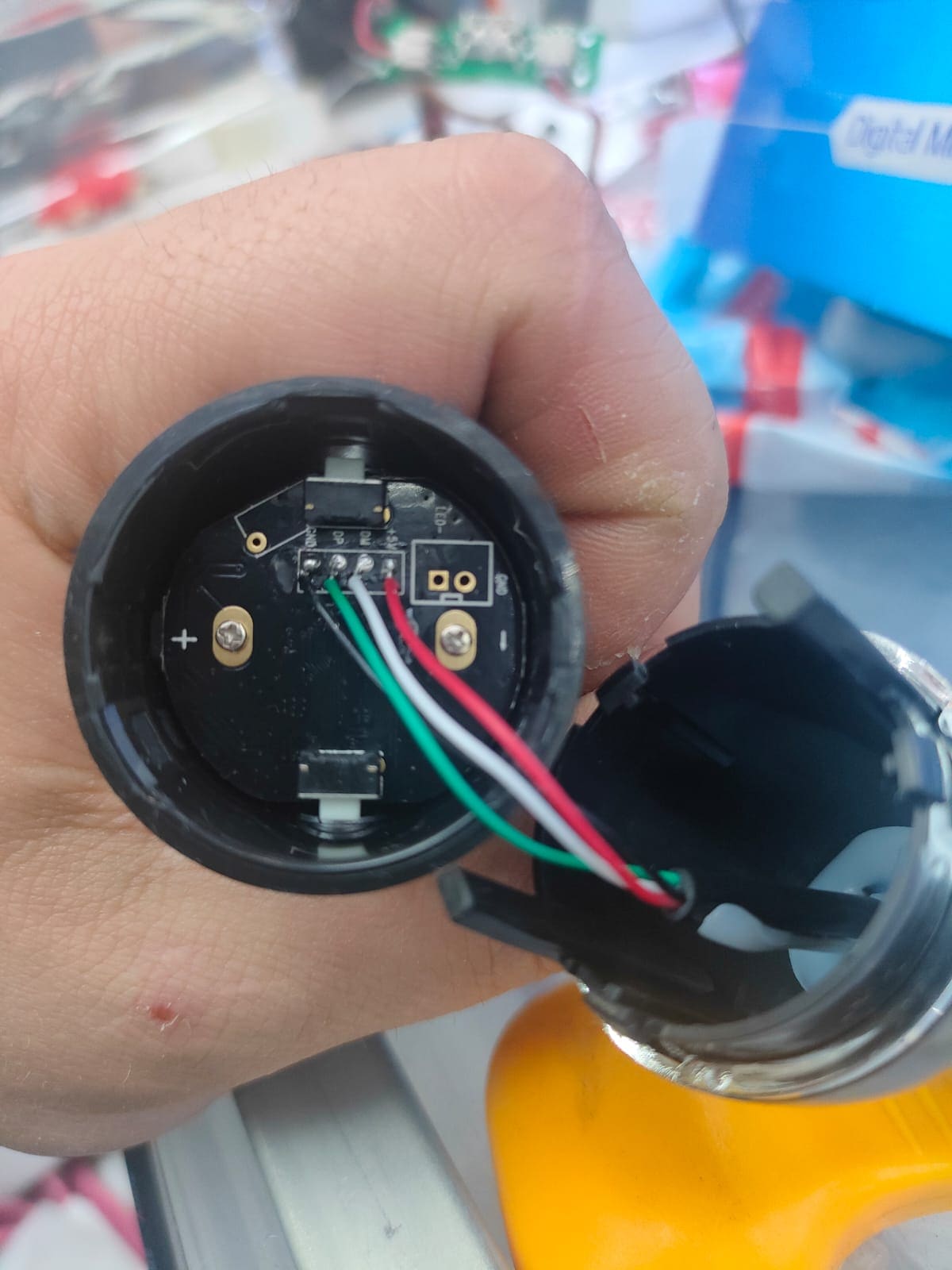

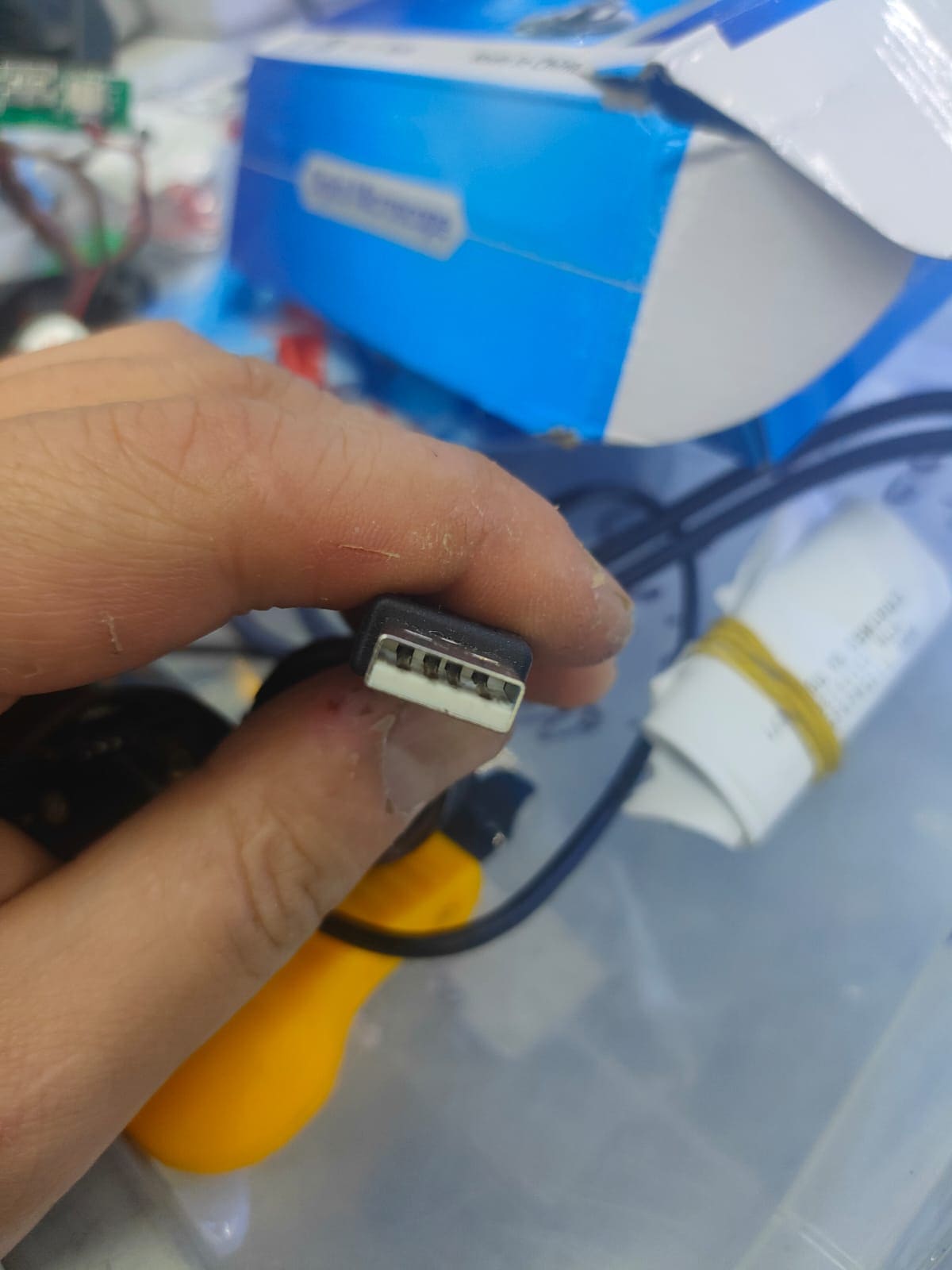

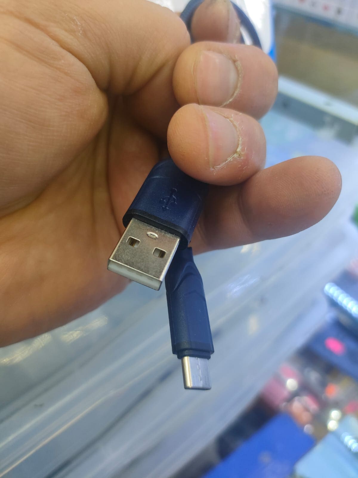

Здравствуйте. Понимаю что может не туда пишу не в этой теме да и в поисковике не нашел такого. Может форум не тот но все же. Умельцев тут много знающих. Ситуация такова. Имеется электронный микроскоп digital microscope. От него идёт провод и на конце usb2.0. к нему дали переходник на type-c для подключения к телефону. Но он херово работает. Как можно из обычного кабеля сделать и перепоятся к микроскопу чтобы на конце у него был tipe -c otg

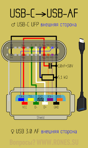

Наверно как то так-

Спасибо в принципе я просто разобрал этот переходник пропаял его так как там отходила ножка одна и все стало стабильнее работать
