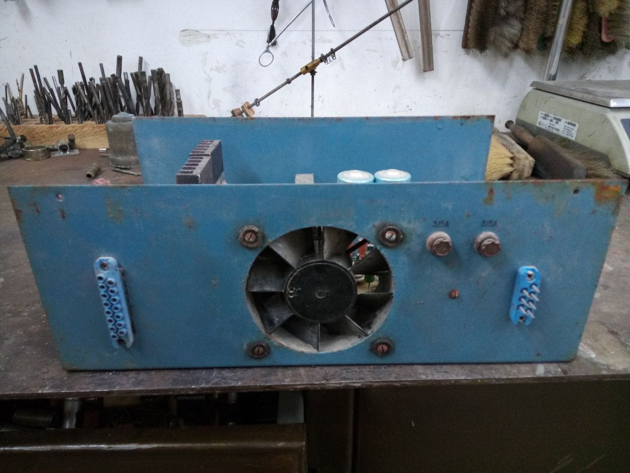

Приветствую участников форума! Нужна помощь с определением девайса. Досталось в наследство такое чудо, точнее штук 10 таких:) Пока удалось выяснить только, что это блок питания (но это не точно). Просьба к электрикам распознать или посоветовать, как это сделать самостоятельно.

Похоже на древний привод чпушки. Поподробней бы фото.

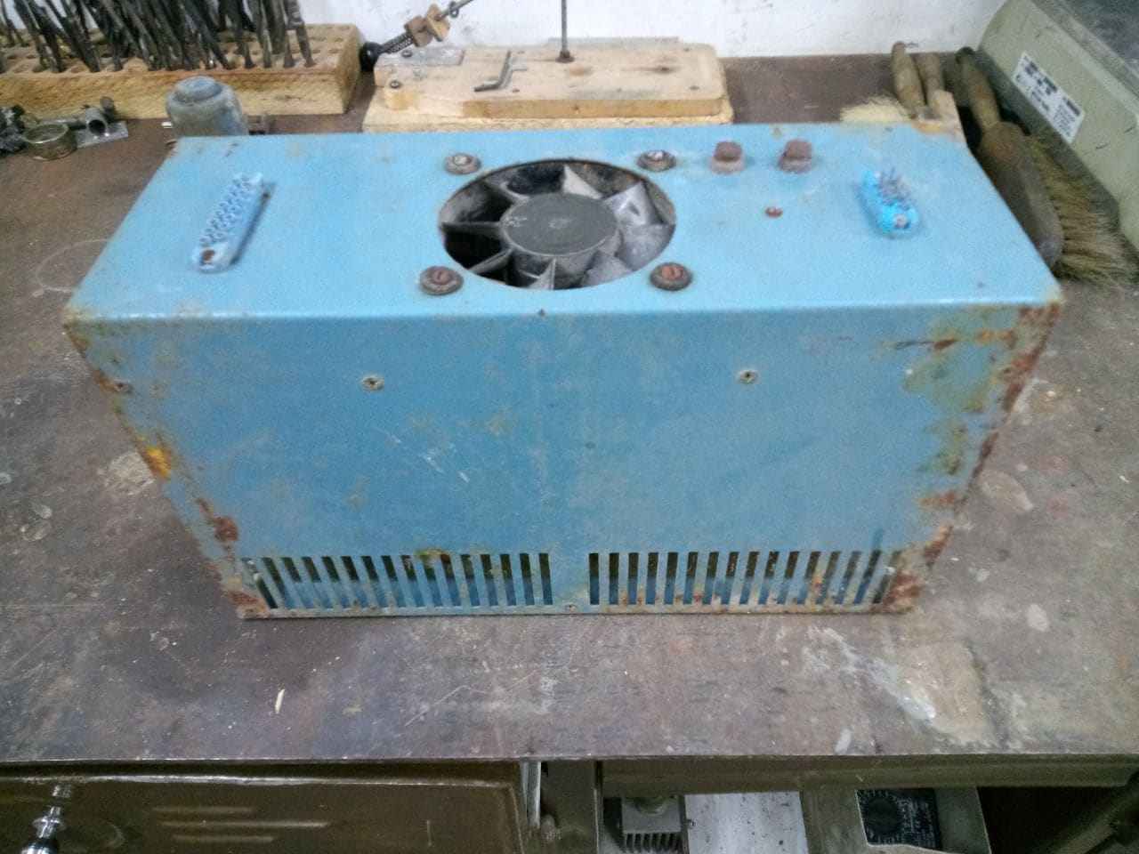

Какие подробности нужны? Плату крупнее или корпус со всех сторон? Могу нафоткать, правда только в пятницу или в субботу. Коробка глухая, никаких отверстий под приводные валы нет. Только те, что на фото: вентилятор, вентиляционные, разъёмы.

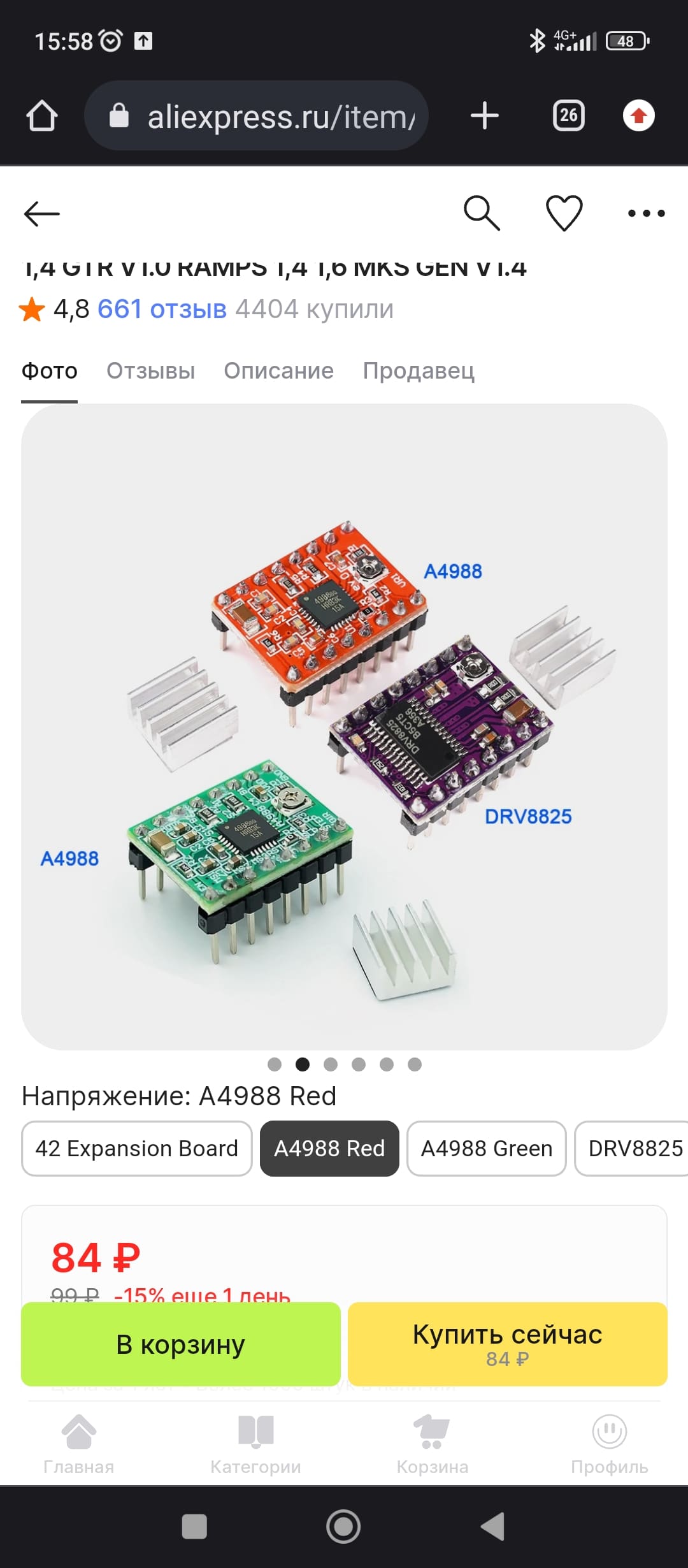

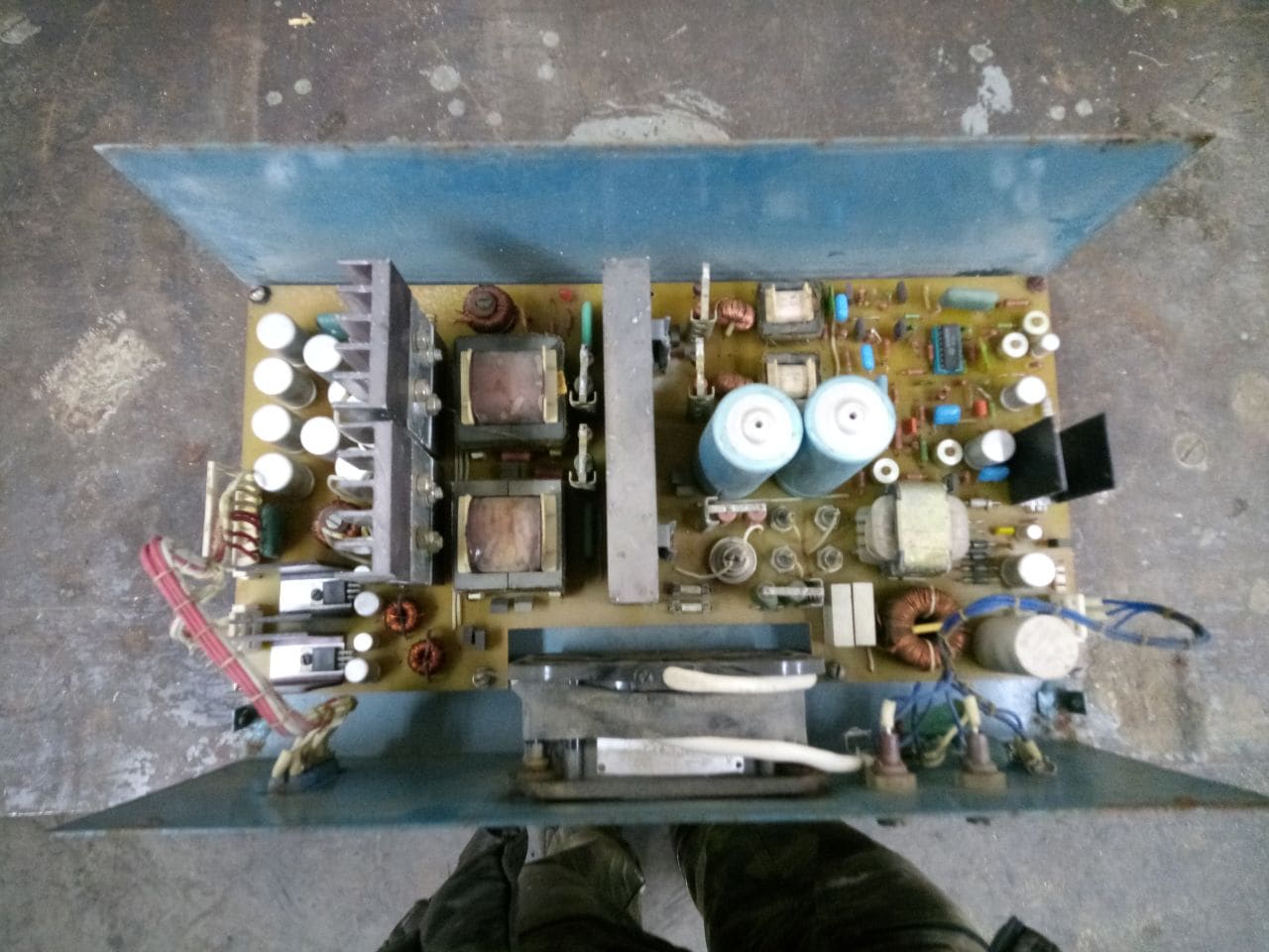

Расположение и фамилия элементов схемы. На конденсаторах посмотрите год выпуска. Сейчас такое делают размером со спичечный коробок и на али за 200р. Блок питания из него не мощнее зарядки смартфона. Генератор нч получится, но дороже чем любой другой.

Электролитические: 89, 90, 91; плёночные 86, 89, 91; КМ 82. Схему сфотографирую завтра-послезавтра. Т.е. приборы скорее всего выгоднее разобрать на РЭК и лом, чем восстанавливать, использовать или продавать, как изделие?

Так схема есть? Если это драйвер шагового, то вот его аналог на 2А.
