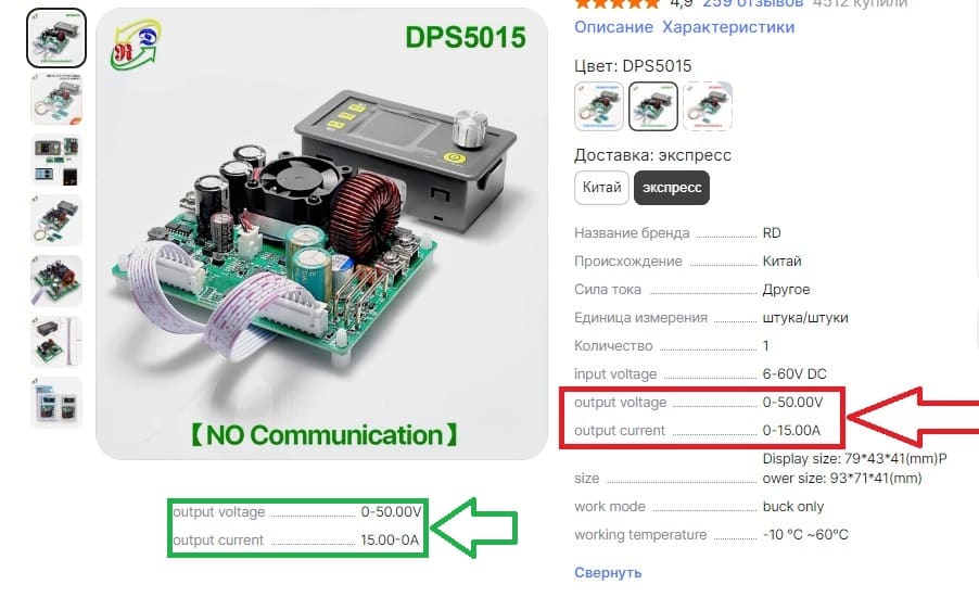

Безопасно ли заряжать ноутбук от DPS5015 запитанный от 24v
Сообщение TOPMO3 » 22 апр 2024, 08:33
Shadorion писал(а):Источник цитаты... это чудо DPS5015...
В бытность, покупал на Али, подобное "чудо" ... тоже для ноутбука.
Тоже были заманчивые цифирки, выложенные хитро, на подобии как у Вас.
Оказалось, что параметры напруги надо соотносить с током -"перекрестно" ... т.е. максимальный ток относится к минимальному напряжению и наоборот.

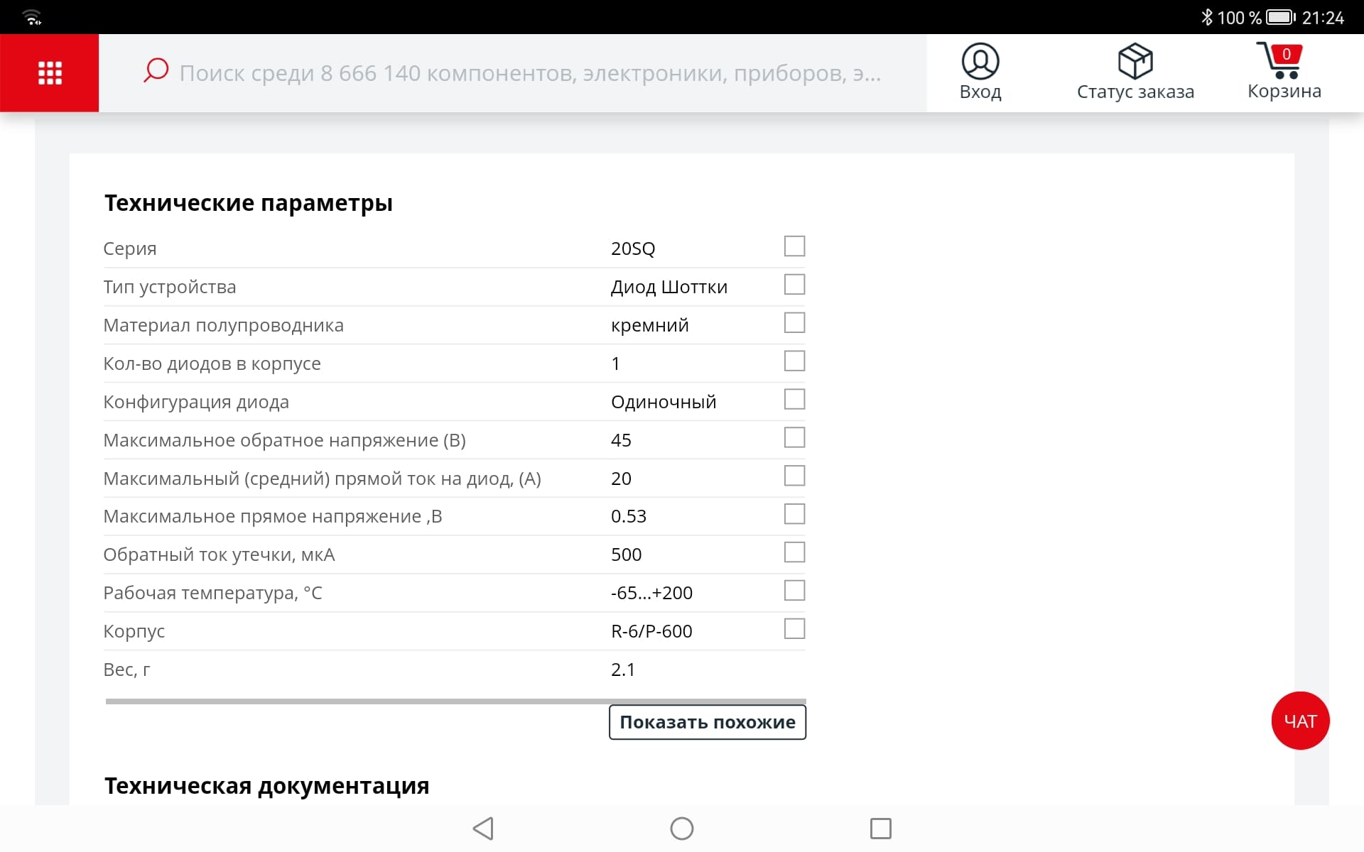

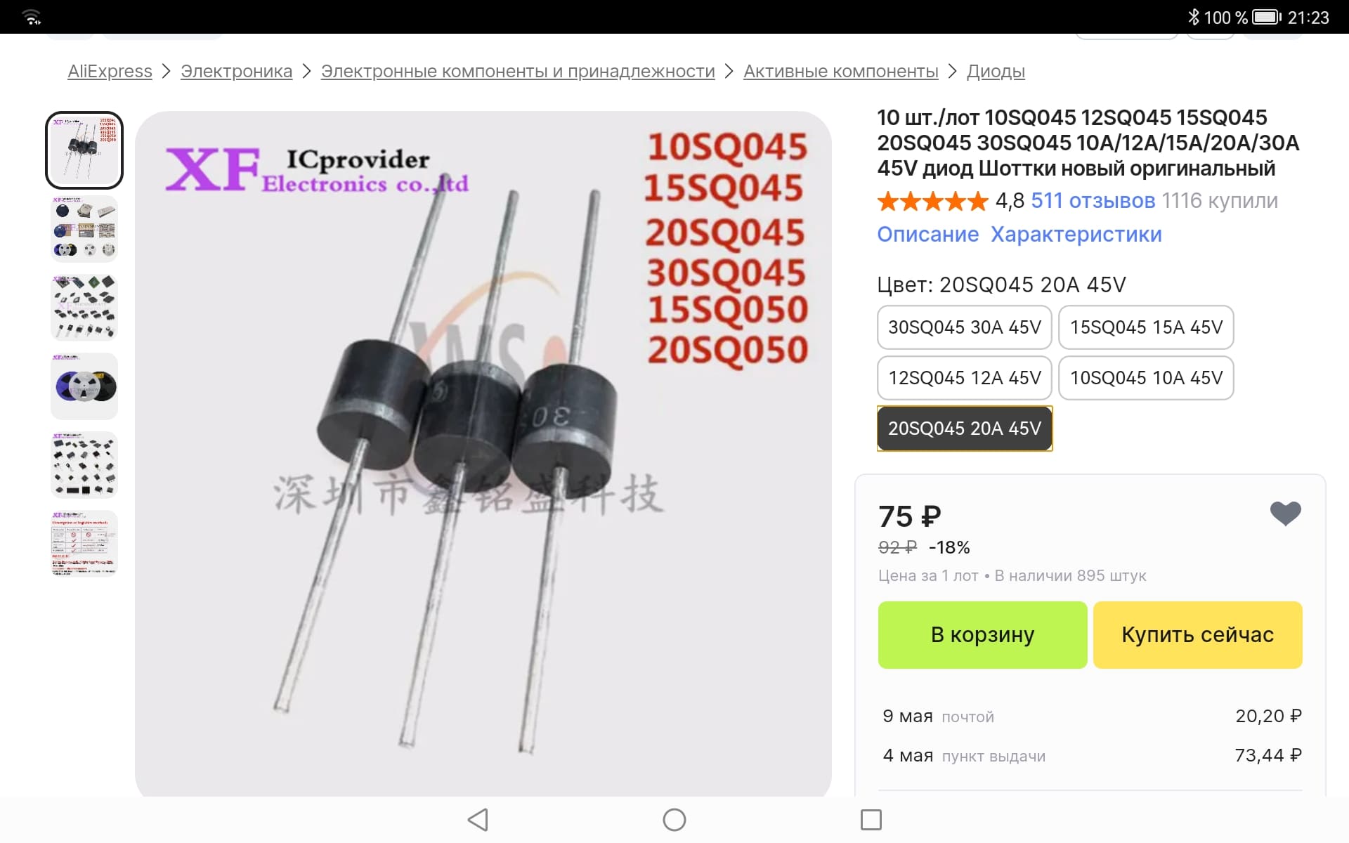

Я бы собрал 5-6 диодов последовательно на 100в и более 10а и включил в 24в. Заодно Будут греть хорошо. :biggrin:
aleksey.RU
Сообщения: 1397
Репутация: 137
Откуда: СССР
Сообщение aleksey.RU » 22 апр 2024, 10:21
МБВ писал(а):Источник цитаты 5-6 диодов
не поможет, у современных падение 0,2-0,4в
пробовал, нужно было погасить 2В, жаба за диоды заела
ГАЗ
Сообщения: 3
Зарегистрирован: 22 апр 2024, 10:28
Сообщение ГАЗ » 22 апр 2024, 10:31
То есть с этой приблудой не получится на выходе иметь 20В и 8.5А?
ГАЗ
Сообщения: 3
Сообщение ГАЗ » 22 апр 2024, 10:35
Судя по графику на выходе при 20В будет только 6А?

Заявленные характеристики в 20v , 8,5A на заряднике , это я так понимаю будет потреблять при максимальной нагрузке ноута, а если смотреть сериал пока ноут будет заряжаться то ему должно хватать и тех же 20v, 6A правельно?
Сообщение TOPMO3 » 22 апр 2024, 13:48
Shadorion писал(а):Источник цитаты Заявленные характеристики в 20v , 8,5A на заряднике , это я так понимаю будет потреблять при максимальной нагрузке ноута, а если смотреть сериал пока ноут будет заряжаться то ему должно хватать и тех же 20v, 6A правельно?
Ни кто Вам, конкретно ответить не сможет, без пробы.
По идее указано, что выходная мощность равна 750Вт, а Вам требуется только 20В * 8,5А = 170Вт ... так что, если даже применить "китайский" коэффициент ... наверно потянет, Вашу "хотелку". :smile:
Сообщение TOPMO3 » 22 апр 2024, 13:56
ГАЗ писал(а):Источник цитаты Судя по графику на выходе при 20В будет только 6А?
Этот график, только показывает зависимость меж напругой и током ... без цифровой конкретики.
Если верить цифрам, указанным, продавцом, в характеристиках ... ТС_у должно хватить ...
Все выставленные на продажу не сравнивал ... продавец один, наименование одинаковое, цены разные ...где тама "сабака зарыта", одному богу известно. :wink:
Ну если 75руб за десяток дорого, то преобразователь точно дешевле :biggrin:

МБВ писал(а):Источник цитаты 75руб за десяток дорого
ага, а ещё за ними переться нужно в магазин, а это минус три часа времени.
Ну или с али :biggrin: , что бы отремонтировать настольную лампу ждать 1,5 месяца - охрененная экономия
