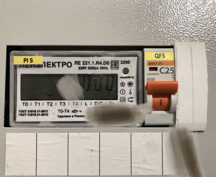

Почему так? На входе у счетчика стоит автомат С25, а в квартире стоит несколько автоматов С16, а перед ними на входе С50

Доброго времени суток, подскажите пожалуйста, могу ли я поставить в квартире с данными автоматами две нагрузки по 3 680 кВт которые будут работать одновременно?
Просто на счетчике стоит автомат С25
А в квартире стоит С65 или С50, забыл сфотографировать, но это не суть дела, вопрос ещё раз повторюсь в том, будет ли выбивать автоматы от нагрузки 3 680 Х 2, оплавляться ли провода или будет выбивать автомат на счетчике?
Или все будет работать превосходно?

DanilaKomarov писал(а):Источник цитаты подскажите пожалуйста, могу ли я поставить в квартире с данными автоматами две нагрузки по 3 680 кВт
Это примерно 32А на одной фазе.
Нет. Не даст работать автомат на счетчике. Отключится минут через десять. Возможно даже навсегда

Подскажите, а почему так могли сделать? Ошиблись? И почему в квартире больше номинал

DanilaKomarov писал(а):Источник цитаты могу ли я поставить в квартире с данными автоматами две нагрузки по 3 680 кВт которые будут работать одновременно?
Извините ... у меня получается - 3 680 кВт это 3680 000 Вт... это в 245 раз больше, максимальной мощности (15 кВт), которую могут выделить физлицу в России!!! :rolf2:
DanilaKomarov писал(а):Источник цитаты Подскажите, а почему так могли сделать? Ошиблись? И почему в квартире больше номинал
С этим вопросом надо обращаться к застройщику, почему на квартиру выделено 25А * 230В = 5 750 Вт = 5,75 кВт. Возможно, Ваш дом подключили к какому нить старому ТП, которая и так была перегружена.
DanilaKomarov писал(а):Источник цитаты в квартире стоит С65 или С50
Возможно это не автомат (АВ) а просто выключатель нагрузки (ВН), который еще обзывают "рубильник"_ом.
Как видите, в основном ответы на уровне "вангования" ... проще, Ваши вопросы, решаются на местном уровне, а не дистанционно. :pardon:

DanilaKomarov писал(а):Источник цитаты в квартире стоит С65 или С50,
Ага, и провод ТУшная полторашка?

Выложите фото все Ваших коммутационных устройств. И, если сможете, измерьте диаметр токоведущей жилы, приходящей и выходящей из того, что стоит в квартире.
Но мне все же кажется, что УК ограничила потребление установкой ВА на 25 ампер. Видимо генерирующие мощности не позволяют. Тем более газ, а не электроплита.
