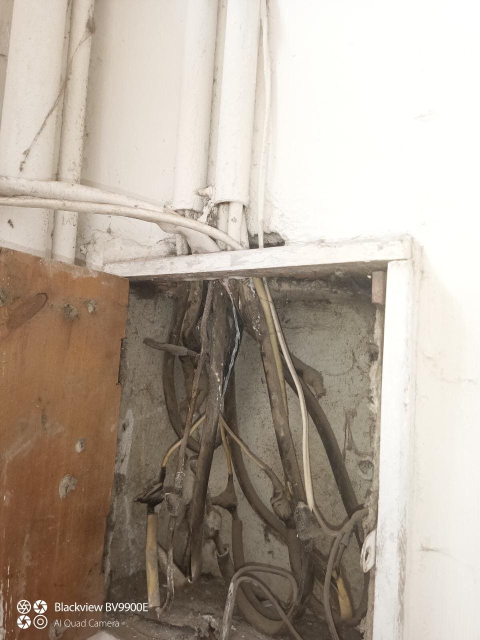

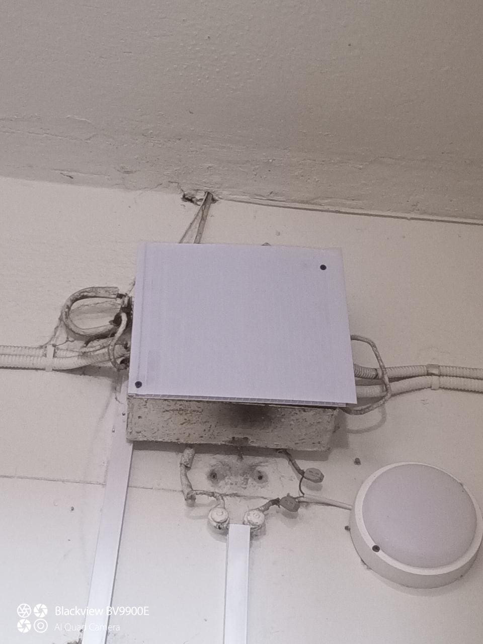

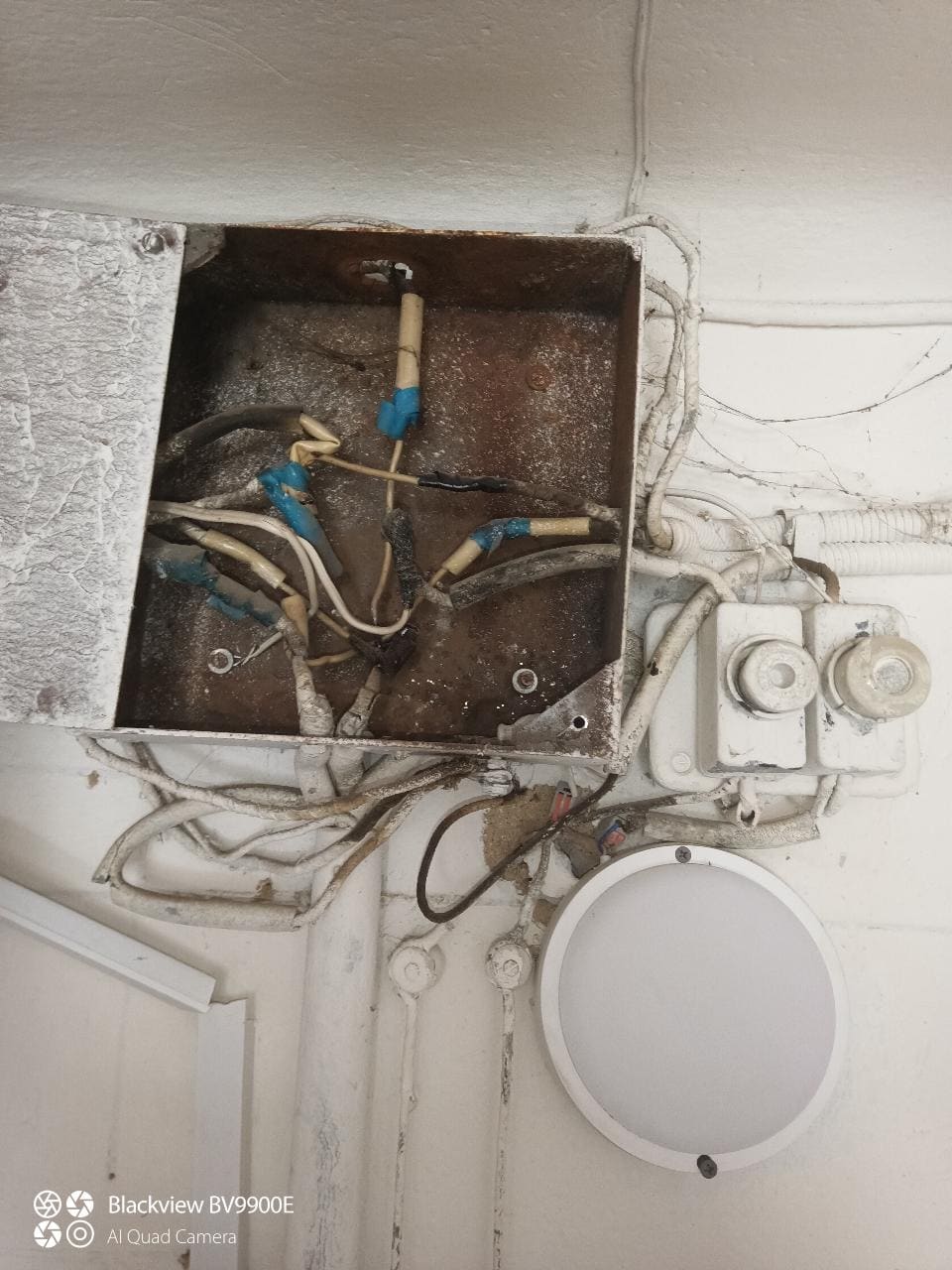

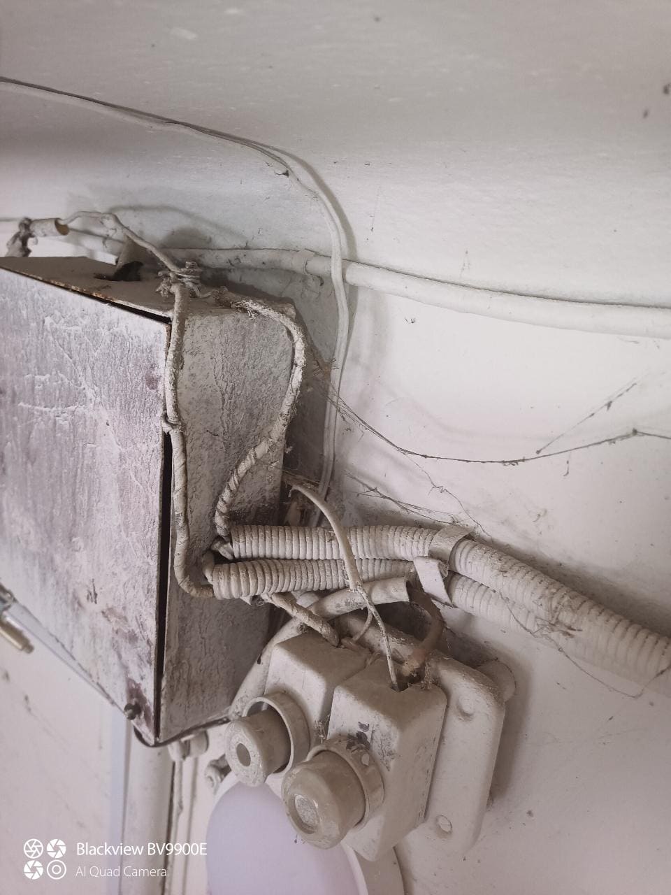

Подскажите как надо делать проводку в подъезде жилого дома 50-х годов выпуска. Стены в подъезде кирпичные. Счётчики стоят в квартире. Но по факту все выглядит очень печально. Хочу через ЖКХ восстановить справедливость и сделать по уму. Пока из работ убрали пробки и поставили два автомата(на лампочку освещения подъезда) и повесили замок на щиток между этажами. Щиток деревянный (третье фото) внутри скрутки из проводов. Адрес ключа от замка неизвестен. На остальных фото внешний вид щитков на этажах. Этажа два. Один щиток закрыт железом в размер под винты, другой обрезком ПВХ

На третьем фото это ввод? Через такую шину и вводной автомат, кабелем ввг 5х10мм. кв.
Алюминий 4мм. кв. под ржавый болт этот ноль очень крут. 380 к Вам часто заходит?

Это ввод с улицы. Дом на два этажа. Просил ЖКХ привести в соответствие. В итоге только замок и повесили. А 380 пока не заходило. Живу недавно в доме. Может раньше к кому и стучался...
