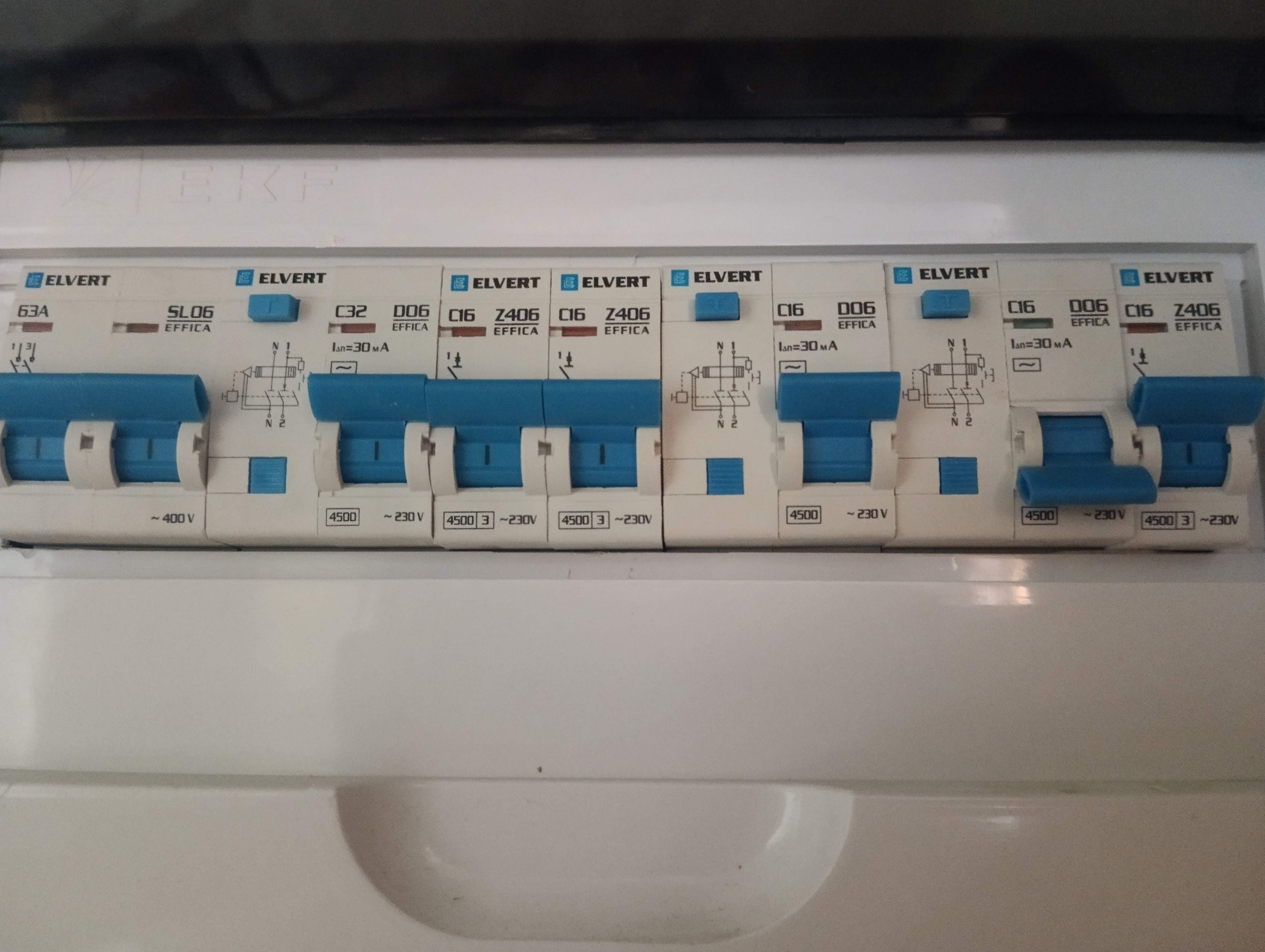

Просьба подсказать какой дифавтомат выбрать на замену того, что на фото с выключенным тумблером.
Вопрос вообще о том что, любой с озона подойдет? То есть с размерами проблем не будет? Подключение у всех одинаковое?
Электрик который приходил сказал брать любой 16a 30ма.

да, пойдёт, проблем не будет
если только там сверху не шина
шаг и порядок выводов шины может ELVERT и IEK не совпадать
чтобы быть полностью уверенным надо посмотреть, как он сверху включается,
если шиной, то убедиться что на это место без приключений встанет IEK
или купить точно такой же ELVERT, по-моему это самый низ бюджета
если шины нет, сделано проводом, то всё ок

Подойдёт, только проверьте что "L" идёт на "L", а "N" на "N".
