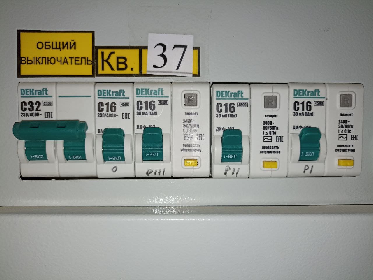

Здравствуйте, помогите советами, купил квартиру 1шку в новостройке и с ремонтом, собрали кухонный гарнитур и когда привезли духовой шкаф электрический и я увидел что он 3,5квт в голову закралась мысль проверить электрику.
Как оказалось от щитка идут 4 пар, 3 пары 2,5мм на розетки и 1 пара 1,5мм на освещение но кабель не гост, а бычный ввг 2,5 как гост 1,5.
В общей группе ватсап писали даже что на некоторые розетки спускаються 1,5мм. на днях проверю.
ВВодной автомат перед счётчиком стоит на 32а ощучение что маловато будет для вытяжки, холодильника, стиралки, духовки, кондиционера и микроволновалки, комп, телек.
Подумываю что бы не штробить в квартире ничего разгрузить сеть как нибудь, мысли пока такие от щитка кинуть 6мм по подъезду и в квартиру, поставить там квартирный щиток и от него кинуть 3 пары провода по 2,5 гост(мб 4 для духовки) по плинтусу напольному 1. в ванную. 2. на кухню для духовки и 3ий на лоджию для кондиционера и другого инструмента.

забыл добавить котёл газовый двухконтурный стоит и варочная панель тоже газовая,
метки на автоматх:
Р1- прихожая, ванная, 2 стены с розетками на кухне
Р2 - зал(3 розетки)
р3- стена котла там 2 розетки, питается котёл и духовка
о - освещение

Гоните дурные мысли. Пол России живёт с этой схемой. Только не стирайте когда пироги в духовке :biggrin:

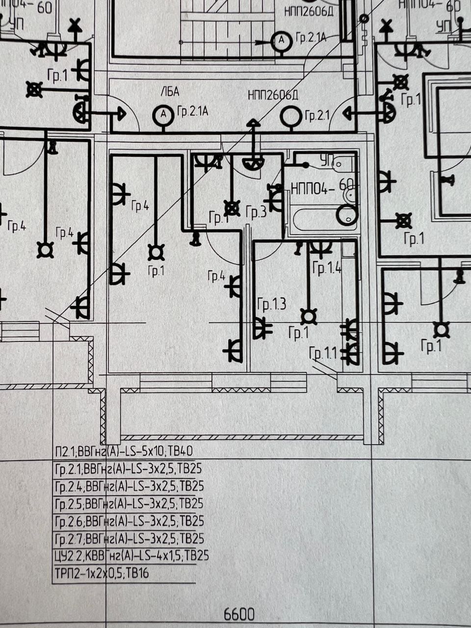

нашёл ещё по сетям мб кто прояснит где распред коробка в квартире? :wink:

я только вчера узнал разобрав розетку, что 2,5 идёт до рапред коробок только, потом вниз до розетки спускаеться 1,5мм

Ринат писал(а):Источник цитаты я только вчера узнал разобрав розетку, что 2,5 идёт до рапред коробок только, потом вниз до розетки спускаеться 1,5мм
Извините, но Вы кажется не поняли мою мысль ... я имел в виду, то, что люди, задумываясь о приобретении каких нить вещей ... не задумываются о возможности их использования. Ведь достаточно вспомнить курс физики 8_го класса ... произведение напряжения и тока, равна мощности (P = U x I) ... и уже глядя на установленные автоматы в щитке, можно примерно определиться, какую мощность "потянет" Ваша проводка.
У Вас кругом автоматы на 16А ... (220 х 16 = 3520) т.е. выше 3,5 кВт. Ваши розетки не "потянут" ... зачем покупать технику бо'льшей мощности - не понимаю!
У Вас получается, что, из-за духового шкафа, и розетка, и проводка, и автомат - одной линии будет работать на пределе своих возможностей ...
