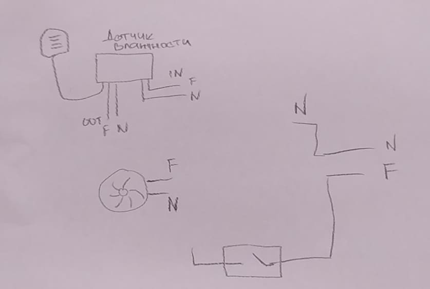

Подскажите пожалуйста схему подключения датчика влажности , вытяжки и клавиши включения. Так что бы датчик не сбрасывал настройки, а работу вытяжки можно было принудительно отключить. Благодарю.

Почему потролить. У меня конкретный вопрос. Не могу понять, как подключить в связки , отдельно датчик влажности, выключатель и канальный вентилятор. Так что бы вентилятор мог работать от включения клавиши или датчика влажности не зависимо друг от друга. Обусловлено тем, что когда захожу ванну ( совмещённый санузел) и сходил в туалет, могу включить вентиляцию для удаления влажности. Но при этом если выключатель выключен, то вентиляция могла работать от датчика влажности.

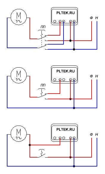

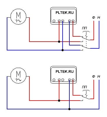

Соберите сначала на столе макетную схему и проверьте работоспособность ... только после положительного результата, производите монтаж. Не путать провода ... фазы и нулей ... определите соответствие "фазы", на вводном и выводной клемме!!!
На верхней схеме - "перекрестный выключатель" ... схема гарантированно рабочая.
На средней - "проходной выключатель" ... гарантированно рабочая, при условии, что в регуляторе релейные выходы.
Нижняя схема - стандартный выключатель ... рабочая (наверно), при условии, что в регуляторе релейные выходы.

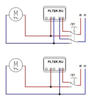

Еще два варианта, возможно рабочие ...

TOPMO3 писал(а):Источник цитаты Еще два варианта, возможно рабочие ...
Не, отъём фазы обнуляет настройки до заводских.

Сообщение dmitriis » 04 июл 2024, 16:51
Благодарю за помощь. Реализовал вторую схему из первых предложенных, всё работает.
