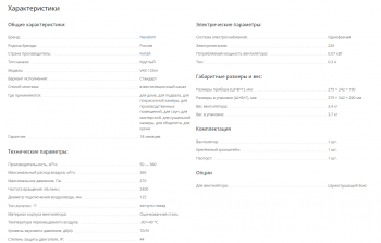

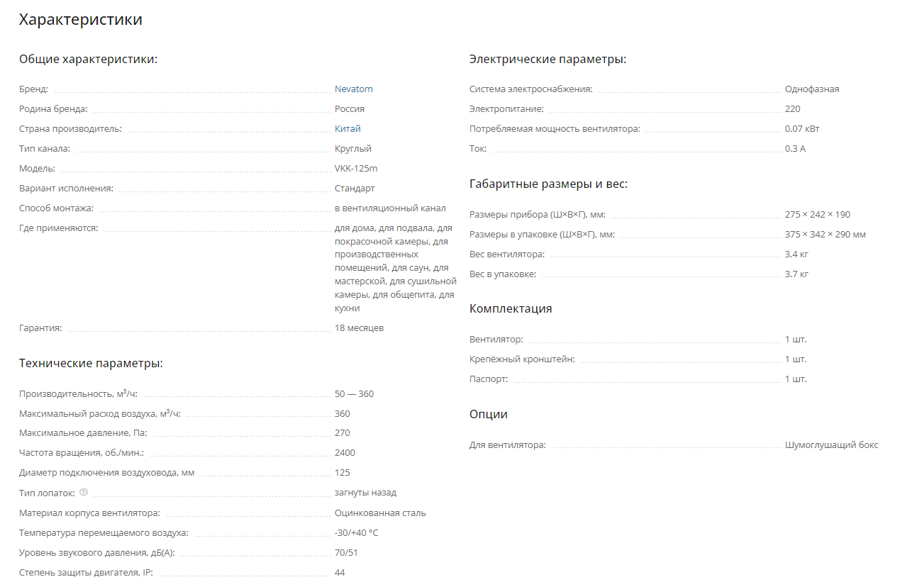

Добрый день, подскажите пожалуйста канальный вентилятор на 125 помощнее текущего для отвода воздуха, сейчас установлен Вентилятор VKK-125m
https://www.nevatom.ru/catalog/ventilya ... _vkk_125m/
характеристик на фото

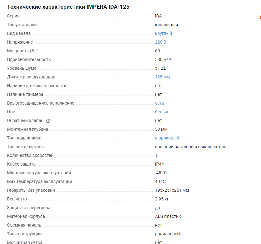

нашел вот такую модель Круглый канальный вентилятор IMPERA IDA-125 IMP.FBP.E19.2E.125
https://www.vseinstrumenti.ru/product/k ... iscussions
Подскажите на сколько он мощнее текущего или может можете подсказать другую модель. К сожаленью не сильно разбираюсь в этой тебе.

ivan683 писал(а):Источник цитаты Подскажите на сколько он мощнее текущего
Производительность выше почти в полтора раза.
Если смотреть во ВсехИнструментах, то остается только этот:
https://www.vseinstrumenti.ru/product/v ... -14390603/
Производительность на 10% выше, чем IMPERA, а вот цена...
