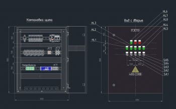

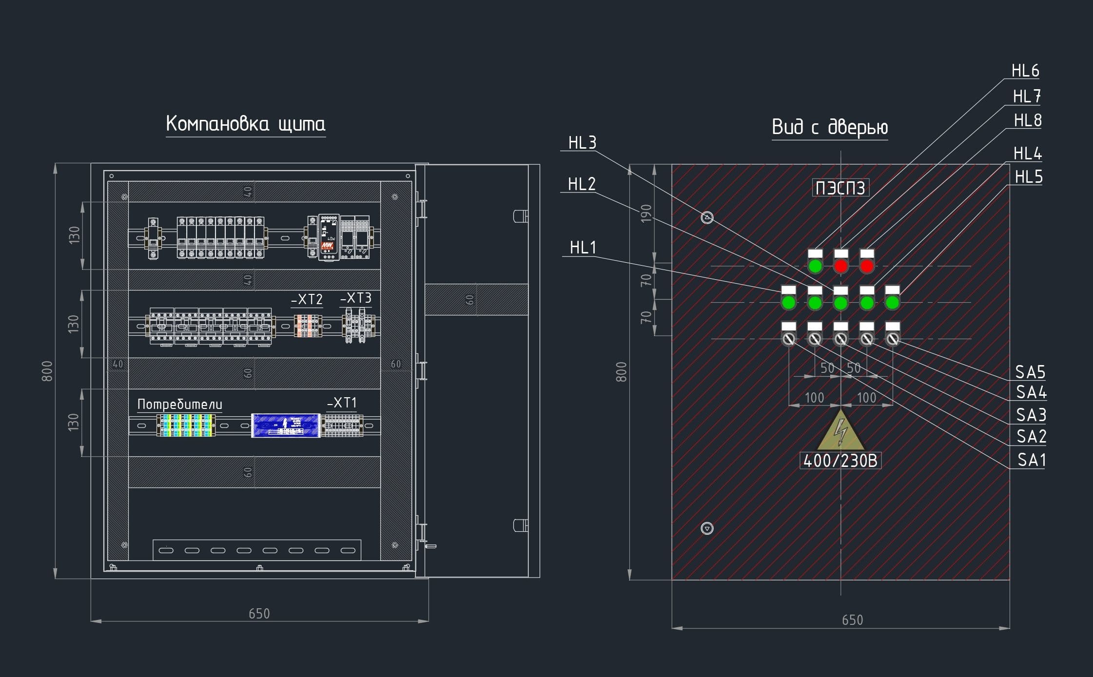

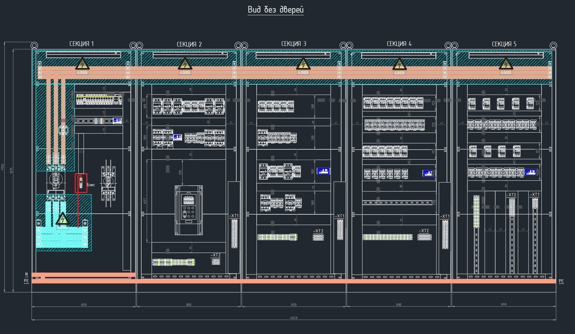

Данный набор динамических (изменяющихся) блоков для AutoCAD разрабатывался для ускоренной компоновки НКУ.
Набор работает с программами AutoCAD, nanoCAD, CorelCAD и
ZWCAD, поддерживающими файлы с расширением .DWG и работу с динамическими блоками.
- Использование блоков не требует углубленных знаний черчения в CAD-программах.
Основной навык – это понимание принципов построения НКУ и владение ПК.
- При помощи набора возможно произвести компоновку ШМП и ВРУ до 800А.
- Набор состоит из 24х динамических блоков.
- Набор включает как навесные, так и напольные корпуса.
- Представлены продукты фирм ИЭК, ЭКФ и КЭАЗ, частично ДКС. А по сколько основная
номенклатура оборудования выпускается по лицензии и отличается лишь количеством модулей и
габаритами (МССВ) , то возможен охват и других производителей (сверяются размеры с размерами
по каталогу).
- Все изделия имеют масштаб 1:1, по этому, сразу видно все нестыковки оборудования.
- Все блоки сгруппированы на отдельных слоях поля, что исключает их «подныривание» под
ниже стоящий объект.
Набор не подходит для разметки отверстий в шинах, платах и корпусах.
В раздаче присутствует инструкция к динамическим блокам, файл с размерами подключения шин к автоматическим выключателям в литом корпусе и видео демонстрации возможностей набора
