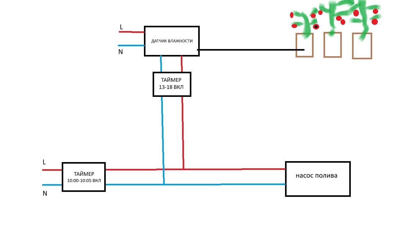

Добрый день. Сразу напишу что в электрике я «уверенный чайник»))) в целом понимаю что как устроено и как надо, а как не надо) но у меня появилась кое какая задача по дому и я в тупике, не знаю как правильно сделать чтобы все работало и без происшествий) очень надеюсь на вашу помощь)
Ситуация следующая: в теплице стоит бочка с водой, в ней насос полива-полив осуществляется по таймеру в утреннее время. (В 10 часов утра на 5 минут) потом с 13 часов до 18 нужно сделать мне так чтобы полив осуществлялся по показателям датчика влажности. То есть, у меня два выхода которые идут от насоса, один идет на полив по таймеру (1 программа на 10 утра), другой на прибор контроля влажности (который тоже на таймере, и включается в 13 часов, а выключается в 18). Как мне сделать так чтобы не было ругни и все две линии работали по индивидуальному графику.
Не два, а один. Надо две пары контактов включения насоса. Параллельных. Одной парой управляет таймер, другой датчик влажности с таймером. Независимо друг от друга они управляют насосом.

МБВ писал(а):Источник цитаты То есть, у меня два выхода которые идут от насоса,
Таким образом?

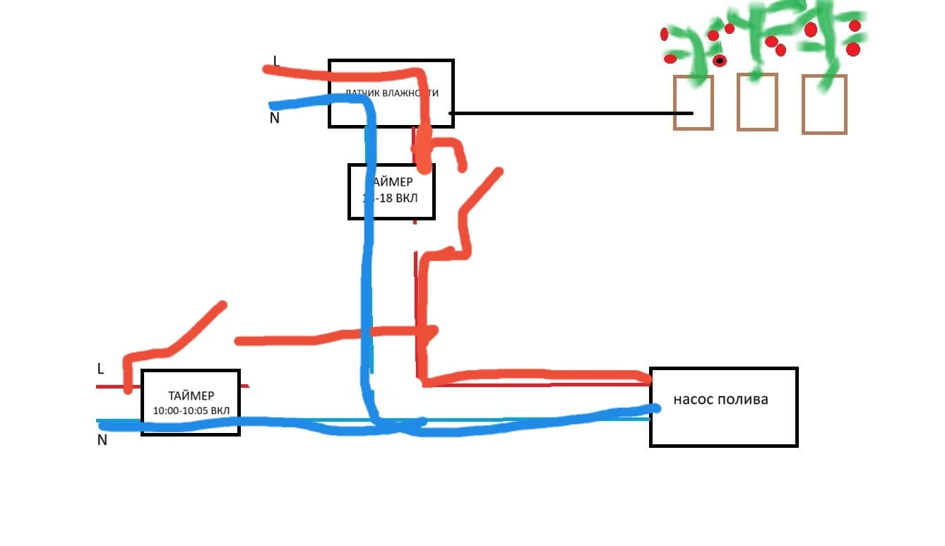

МБВ
Сообщения: 407
Репутация: 78
Помогите решить задачку))
Сообщение МБВ » 08 июн 2024, 21:22
Как то так.

МБВ писал(а):Источник цитаты Как то так.
А что это изображено? Прокомментируйте пожалуйста свою схему
