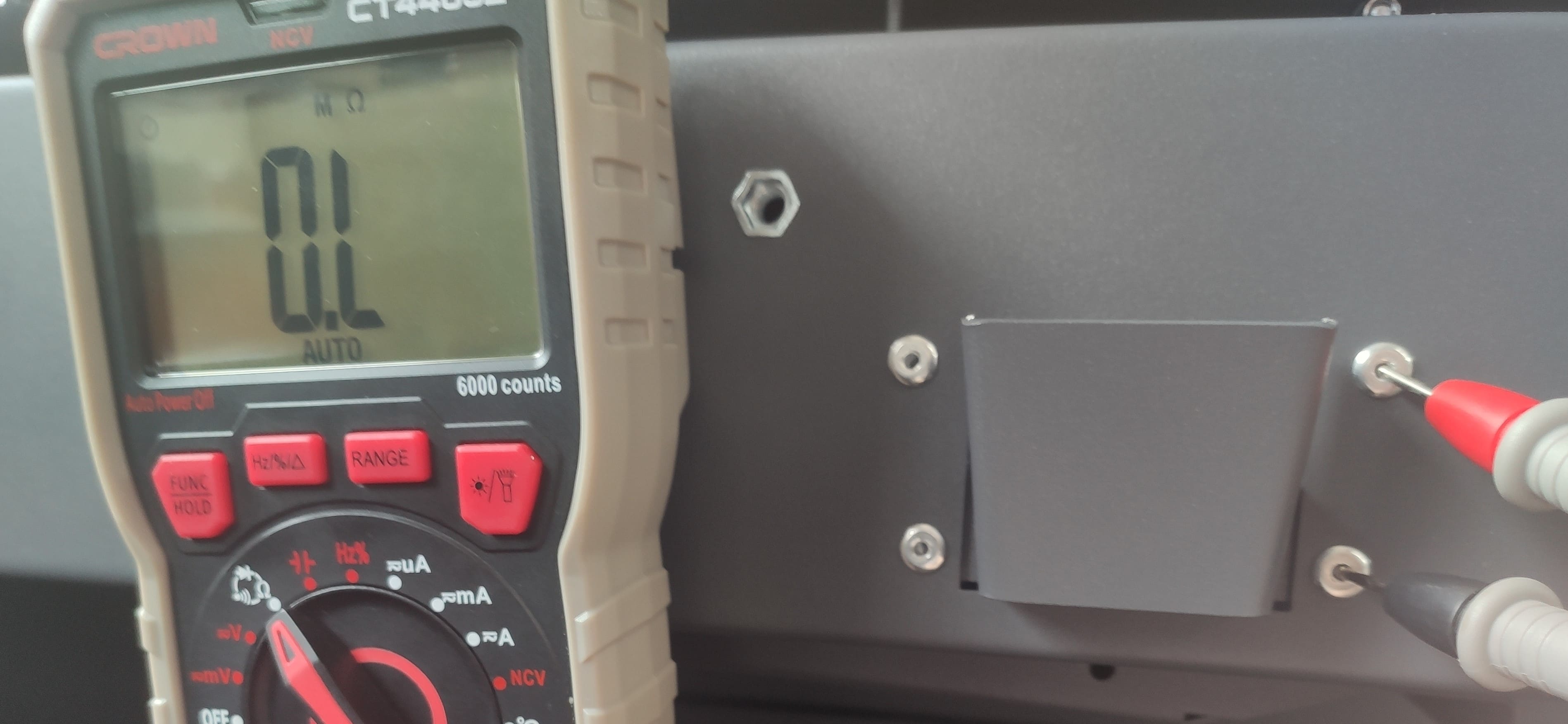

Корпус то я землю, в одной точке
В том и вопрос, корпус состоит из деталей предварительно окрашенных и соединенных клепками(после покраски). И если взять тестер, то не всегда есть электрическая связь между деталями корпуса.
Есть какие-то нормативы, которые обязывают технолога при клепании обеспечивать надежную металлическую связь до 0,05Ом(как для ЗУ)?
Или из-за технологии процесса я должен лапшой из 30 проводов уравнивать потенциал?
