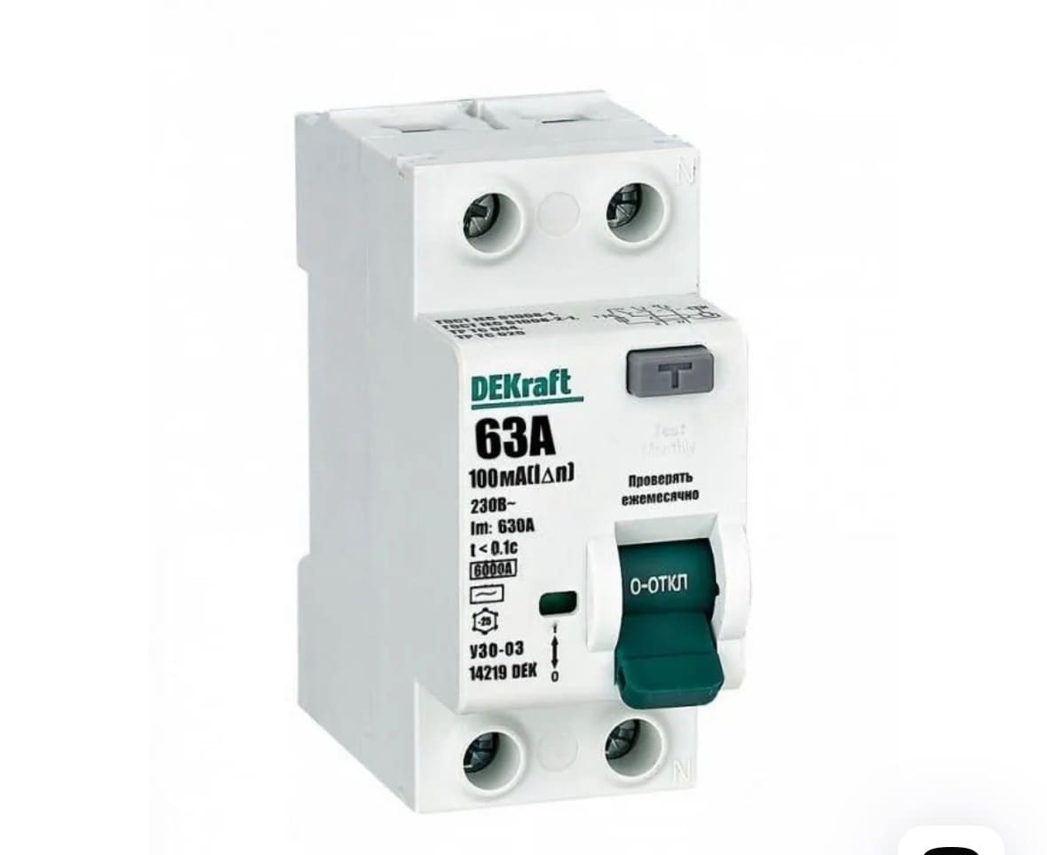

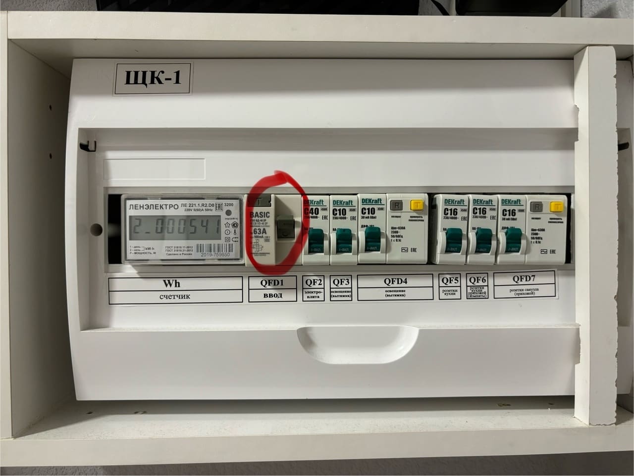

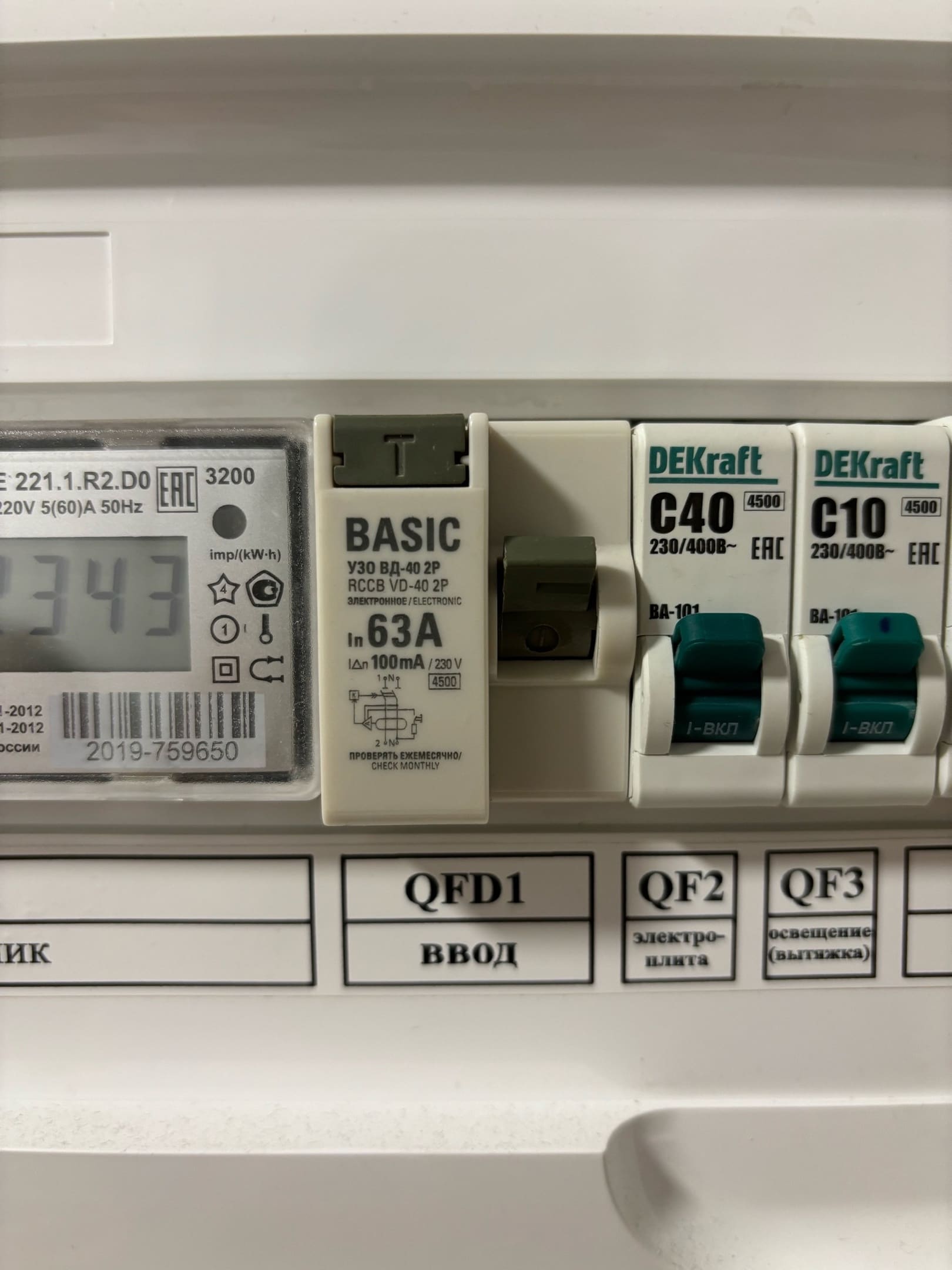

sibarit, подскажите пожалуйста, подойдут ли эти узо на замену тому, который стоит сейчас? 4 фото - установленный узо на данный момент
