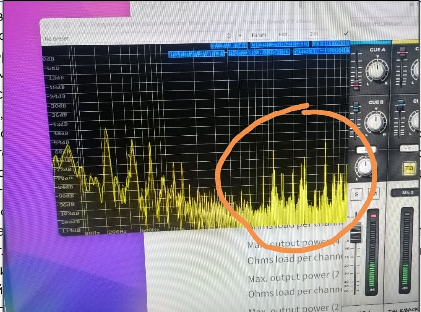

Есть старое здание со старой проводкой. В распред. короб входит 3 жилы, но перед приборами учёта земля смонтирована на ноль.
По итогу ноль настолько шумный, что его прекрасно слышно даже от простой подключенной колонки в розетку. Лютые гармоники от 9 до 40 кГц до -60дБ, с периодическими синусоидными импульсами на 8кГц.
Собственно вопрос в фильтрации этого безобразия.

Спасет РЕ с хорошей землей. Если б не импульсные блоки питания от телефона до стиралки. Каждая лед лампа гадит. Если слышите колонки, это высохли электролиты в БП.

Стабилизатор инверторного типа нарисует Вам на выходе чистую синусоиду без гармоник и возмущений, которые есть на входе.
Единственный минус такого стабилизатора - собственная потребляемая мощность, которая тем выше, чем больше мощность, на которую рассчитан стабилизатор.
