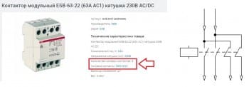

Приветствую всех. подскажите, существует ли в природе контактор 2 входа-4 выхода, при подаче напряжения на катушку замыкаются одни контакты, а при отключении переключаются на вторые. по типу автомата хагер для ввода резерва.
"переключатель" контактор
Сообщение TOPMO3 » 27 май 2024, 23:03
fedorchenkoa писал(а):Источник цитаты существует ли в природе контактор 2 входа-4 выхода
:yes:

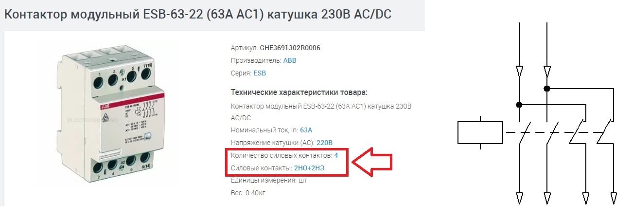

TOPMO3 писал(а):Источник цитаты схема подключения не такая на самом деле. там 4 входа и 4 выхода. один контакт может подгореть и не разомкнуться. и фаза с линии пойдет на инвертор. вот в чем проблема.
sibarit
Сообщения: 308
Репутация: 55
Сообщение sibarit » 29 май 2024, 21:51
fedorchenkoa писал(а):Источник цитаты один контакт может подгореть и не разомкнуться
Так используйте сборку реверсивных контакторов с механической взаимной блокировкой. Знаете такие?
Только электрические соединения пересоберите.
